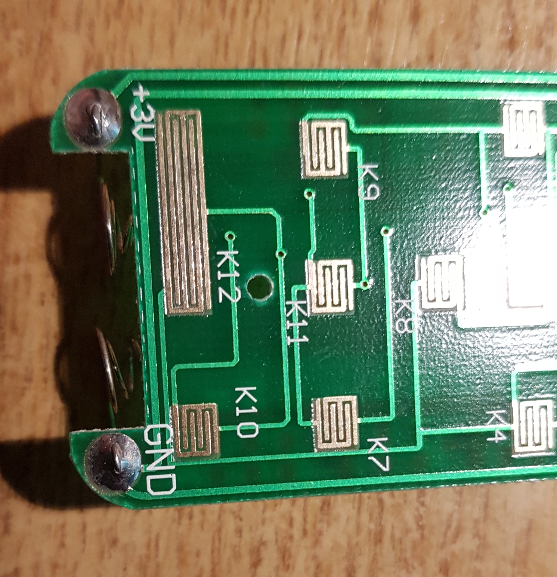

Általánosságban kérdezem, milyen módon lehetne a távirányító kopott és/vagy elöregedett aktiváló felületét stabilabb működésre rábírni.
Konkrétan kb. 20 éves klímákról van szó, ami egyébként kifogástalanul működik, 2 db van belőle, de az egyikhez van már meg csak a távirányító (mindkettőt ezzel kapcsolom -ha tudom-). Egyedül a ki-be kapcsoló gomb a hibás, nagyon nehézkesen érzékel, sokszor több percig nyomogatom mire sikerül ki- vagy bekapcsolni.
Kipróbáltam 2 féle univerzálisat, de egyáltalán nem ismerik fel az én típusomat, illetve próbálkoztam egy taníthatóval is, de azzal sem sikerült kapcsolatot teremteni.
Tulajdonképpen azt az elvi információt keresem, hogy amikor az előlapi gumipárnát hozzányomom a panelon lévő érintőfelülethez, akkor mi történik.
Tippelés szinten olyasmire gondolok, hogy valamilyen tól-ig határon belüli ellenállásértékkel kellene zárnom a tappancs két pólusát, de ez csak feltételezés.
Ha a "tudás" megbízhatóan rendelkezésre állna, akkor egy mikro-nyomógombot, és ha kell egy-két ellenállást odabarkácsolnék, annak reményében, hogy ez kiváltaná a hibás gombot.
Tud valaki támpontokat adni?
A kísérletezést szeretném lehetőleg elkerülni, mert ez az egyetlen távirányítóm van, és ha kárt teszek benne, akkor nem marad semmilyen lehetőségem a működtetésre.
(#) nagym6 válasza Alkotó hozzászólására (») Júl 29, 2022 / 1
A gumitappancs a hibás nagy eséllyel. Ez vezető gumi ami elöregedett, tévé távirányítóknál ugyanez tipikus hiba. Én kivágtam a tappancs felületének egy részét, és másik jó gumilapból szintén kivágott tappancsot ragasztottam a helyére. Tehát a tappancsot cseréltem. Cipőjavító Pattex ragasztóval ragasztottam, bevált.
Illetve előtte nézd meg működik-e elektronika, valami jó gumilap tappanccsal próbáld így szétszedett állapotban.
A hozzászólás módosítva: Júl 29, 2022
(#) Bakman válasza Alkotó hozzászólására (») Júl 29, 2022 /
Az elemcsatlakozó kilazult forrasztását se felejtsd el.
(#) Gafly válasza Alkotó hozzászólására (») Júl 29, 2022 /
Én sürgősséggel átforrasztanám az elem csatlakozó forrasztását, mert ránézésre a +3V teljesen oda van, de a GND sincs sokkal jobb állapotban. Lehet az infra LED lába is megérdemelné ugyanezt a kezelést.
(#) Epu2 válasza Alkotó hozzászólására (») Júl 29, 2022 / 1
Amint említették a vezető réteg kopott, pergett le. Egyszerű módszerrel javítom ideiglenesen, (más sokadszor, mert egy két perc,) Szétkapom rutinosan és grafit réteget viszek fel a gumira. Finom smirglin ceruza hegyet koptatok és azzal bedörzsölöm.
(#) Alkotó válasza Epu2 hozzászólására (») Júl 29, 2022 /
Hasonlót már magam is többször próbáltam. Normál 2B-s ceruzával besatírozom a gumifelületet. Ez be is válik, de csak 2-3 napig, utána ismét rossz, és ráadásul a panelfelület is tiszta maszat lesz a grafittól. Jobb módszer kellene.

(#) Alkotó válasza nagym6 hozzászólására (») Júl 29, 2022 /
Egyértelműen a gumifelület a ludas, pontosabban a rajta lévő fekete kulimász lehasználódottsága.
Ez az előlapon lévő "gumi"-idom valami trükkös anyagból van. Nekem még semmivel nem sikerült ragasztani. Tapintásra is olyan, mintha mindig nedves lenne, vagy be lenne krémezve. Pillanatragasztóból a zselés pár napra megtapad, de utána az is elenged. Egyéb próbált ragacsok ott sem maradnak, azonnal lejönnek.
Éppen ezért akarnám konkrét kontaktussal kiváltani, de ehhez tudnom kellene az elvárt átmeneti ellenállást.
Valójában én már kísérleteztem a másik távirányítóval, és mikor azt hittem közeledek a célhoz, akkor látszólag indokolatlanul elnémult a távirányító, és azóta sem mutat semmilyen életjelet (pedig semmi más nem csináltam vele, csak a tappancsát piszkáltam különféle ellenállásokkal). Ezért próbálok lényegesen megfontoltabb lenni az egyetlen megmaradt irányítóval.

(#) tufatofu válasza Alkotó hozzászólására (») Júl 29, 2022 /
Én úgy oldottam meg a lekopott gumipogácsát, hogy egy másik távirányító pogácsáit levágtam, és felragasztottam a javítandóra, jó minőségű pillanatragasztóval. Fillérekért kapható kiló számra piacon, itt-ott, használt régi távirányító(100ft darabja kb). A korabeli német tv távirányítók(grundig, siemens, blaupunkt) ritkán használt billentyűi biztos siker. Pepecs munka megszikézni mindkét gumilapot, de évek óta működik.
(#) Régi motoros válasza Alkotó hozzászólására (») Júl 29, 2022 /
Nem kell oda semmilyen kontakt ellenállás érték. Egyszerű ON/OFF nyomógomb.
Ha áthidalásra nem működik rendesen, más probléma is lehet.
Az elhasználódott gombra egy megfelelő méretű alufóliát ragasztva is megoldódhat a gondod.
(#) Alkotó válasza Régi motoros hozzászólására (») Júl 29, 2022 /
A rövidrezárást próbáltam ki először. Ritkán és bizonytalanul kapcsolt, ezért ezt elvetettem. Kb. 150-220 R körüli értékekkel kaptam a legígéretesebb eredményt, de aztán tönkre ment a vizsgált távirányító (??).

(#) Suba53 válasza Alkotó hozzászólására (») Júl 29, 2022 /
Évekkel ezelőtt egy régi Funai TV távszabályozójának volt hasonló nyavalyája.
Én is alu fólia darabkákat ragasztottam a gumi tappancsokra. Működött egy jó darabig, aztán az egész elment a lomtalanítással.
Egy Távvezérlő IC adatlapján sima kontaktusokkal jelzi a tappancsokat, nincs javasolt ellenállás érték.
