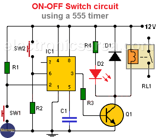

(#) mex hozzászólása Jún 5, 2022 /
Sokszor jól jöhet a nulla áramfelvétel.
Érdemes szétnézni a site-on, ezen kívül is.
(#) szs válasza mex hozzászólására (») Jún 6, 2022 /
Igyekeztem, istenbizony.
Nem tudok rájönni, hogy miért lesz nullább az áramfelvétel, ha egy 555-öt nem kapcsolunk be, mintha semmit nem kapcsolunk be...
(#) mex válasza szs hozzászólására (») Jún 6, 2022 /
A helyedben még egy kicsit igyekeznék...
Képzeld el az áramkört egy messzi-messzi galaxisban,ahol az elemcsere idejét igyekeznek a végső határig kitolni, (vagy egy felügyelet nélküli berendezésben), ahol nem áll rendelkezésre direkt erre a célra kialakított tápfeszültségkapcsoló, sem pedig azt működtető személyzet. A bejövő impulzusokra adott kimeneti válaszra pedig szükség van, különben jujujj.

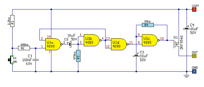

(#) jandras hozzászólása Jún 15, 2022 /
Egy kis segítséget szeretnék kérni:
A feladat egy lőtéri találatjelző, a mechanikai része az egyik kollégám reszortja. rám az elektronika jutott. Szóval a találatkor (nehézségi szint szükítő betétekkel állítható) zár egy végállás kapcsolót, aminek hatására az áramkörnek kb 5 másodpec időtartamig villagtatnia kellene a kimenetére kapcsolt (nem része az áramkörnek) 12-36 ledet. Ezt 2db NE555-el valósítottam meg, az első monostabil módban adja második - astabil módban működő - IC táp és rst lábára a jelet, amely frekvenciája kb 3Hz-re van beállítva. Az áramkör megvan, de mivel hosszú kihagyás után kezdtem el újra az elektronikával foglalkozni, így nem vagyok 100%-ig biztos magamban. Arra szeretnélek kérni benneteket, hogy ellenőrizzétek le. Előre is köszönöm a segítségeteket.
(#) niedziela válasza jandras hozzászólására (») Jún 15, 2022 /
Három kérdésem van,
Miért van tükrözve a schematikus pdf,
Miért kell 2db 555 ha annyi a feladat, hogy egy triggerre legyen 5sec magas kimenet ?
Mi a szerepe a felső 555-nek ?
(#) niedziela válasza niedziela hozzászólására (») Jún 15, 2022 /
Másodjára csak sikerült elolvasnom
Ha villogtatni akarod, akkor az alsó 555 tápját kösd fixre, Q3-al csak az alsó triggert hajtanám
A 3Hz lehet kicsit sok lesz, inkább 1Hz, vagy akörül.
A kimenetet open kollektorosnak alakítanám.
(#) jandras válasza niedziela hozzászólására (») Jún 16, 2022 /
Először is közönöm a figyelmed. Sajnos nem vettem észre, hogy az előző nyomtatás után bekapcsolva maradt a tükrözés... A 3Hz-t én is paraméterként kaptam a kollégától, aki a mechanikus részét csinálja, amúgy a projekt az ő "gyereke"...
Bár itt gondolom azért kérte a 3Hz-t mert a jelző rendszerre célzás közben a periférikus látás határán van elhelyezve és hogy minél feltűnőbb legyen. Ezt kipróbáltam,ha egyenesen nézem akkor valóban gyorsnak tűnik, de periférikusan nézve igazából Így feltűnőbb, mint a lassabb villogás.
De megbeszélem vele, hogy elég-e az 1Hz.
Az open collector-os átalakÍtást megcsinálom, így utólag én sem értem,hogy miért egyből nem úgy csináltam.
(#) proli007 válasza jandras hozzászólására (») Jún 16, 2022 /
Hello! Tudom hogy át szeretnéd alakítani, de tanulságul..
- Azt tudni kell, hogy az 555 Kimenetének van maradék feszültsége. Ebben a felállásban ezek szépen összeadódnak, plusz a tranyók BE nyitófeszültsége. Vagy is a Led-ek felé menő kimenet feszültsége minimálisan 4V-al lesz kevesebb mint a 12V. És akkor a bázisellenállások feszültségesésével nem számoltunk.
- A monostabil vezérlése így nem megfelelő. Ki fogja kisütni a 10nF-os kondit, a jóindulat? És zavarérzékeny is így a bemenet.
- Miért kellene kapcsolni az astabil tápfeszültségét? Ha energia takarékosságból, akkor inkább egy CD4093-al elegánsan és kis önfogyasztással megoldható a dolog. Ha PNP nyitott kollektoros lesz a kimenet hogy kapcsolod össze, ha a táp lekapcsol? Ha NPN, akkor megoldható.
(#) jandras válasza proli007 hozzászólására (») Jún 16, 2022 /
A feszültségesésekkel számoltam, ezért a LED-ek párhuzamosan lesznek kötve külön-külön ellenállással és a csökkentett feszültséggel számolva.
Teljes mértékben igazad van, rohadt figyelmetlen voltam, amikor a szimulátorban megrajzoltam a 10nF még a kapcsoló másik ágán volt, csak amikor Eagle-be átrajzoltam vétettem egy "apró" hibát.
Igen, takarékossági szempontok vezéreltek, a tápot 3db 18650 akkumulátor szolgáltatja. A CD4093 eszembe se jutott, de igazad van. Sajnos fiatal korom óta végigkísér ez az átok, hogy soha nem a legegyszerűbb megoldást sikerül megtalálnom... most még hagyján,de képzeld el amikor programozóként dolgoztam és a kollégáknak kibogarászni a kódjaimat....
Igen, NPN lesz, nem tudom miért de a PNP tranyók használatától zsigeri módon idegenkedem.
A teszt verzió már elkészült, de a végleges verziót áttervezem a 4093-ra.
Még egyszer Köszönöm!
András
A bemeneten így is hiányzik a felhúzó ellenállás. Egy kontaktus (ha jól értem az lesz) nem ad ki logikai 1/0 szintet, mint a szimulátor.
Az 555 kimenete közvetlen is meg tudja hajtani a másik tápját, felesleges a tranyó, mint ahogy annak bázisellenállása is felesleges.
Táp hidegítésről is illik gondoskodni.
Teljesen igazad van, ezt javÍtom is. a teszt verzión légszerelve, de a kapcsolásba is beletervezem. Abban nem voltam biztos, hogy elegendő-e másik meghajtására és ezért iktattam közbe a plussz tranyót.
(#) proli007 válasza proli007 hozzászólására (») Jún 16, 2022 /
Csak hogy mennyivel észszerűbb/egyszerűbb a 4093-al..
Táp bekapcsolásakor villog, ha ez nem szimpatikus, a C1-et át kell helyezni a bemenet és a táp közé.
A hozzászólás módosítva: Jún 16, 2022
(#) jandras válasza proli007 hozzászólására (») Jún 17, 2022 /
Így valóban egyszerűbb.
