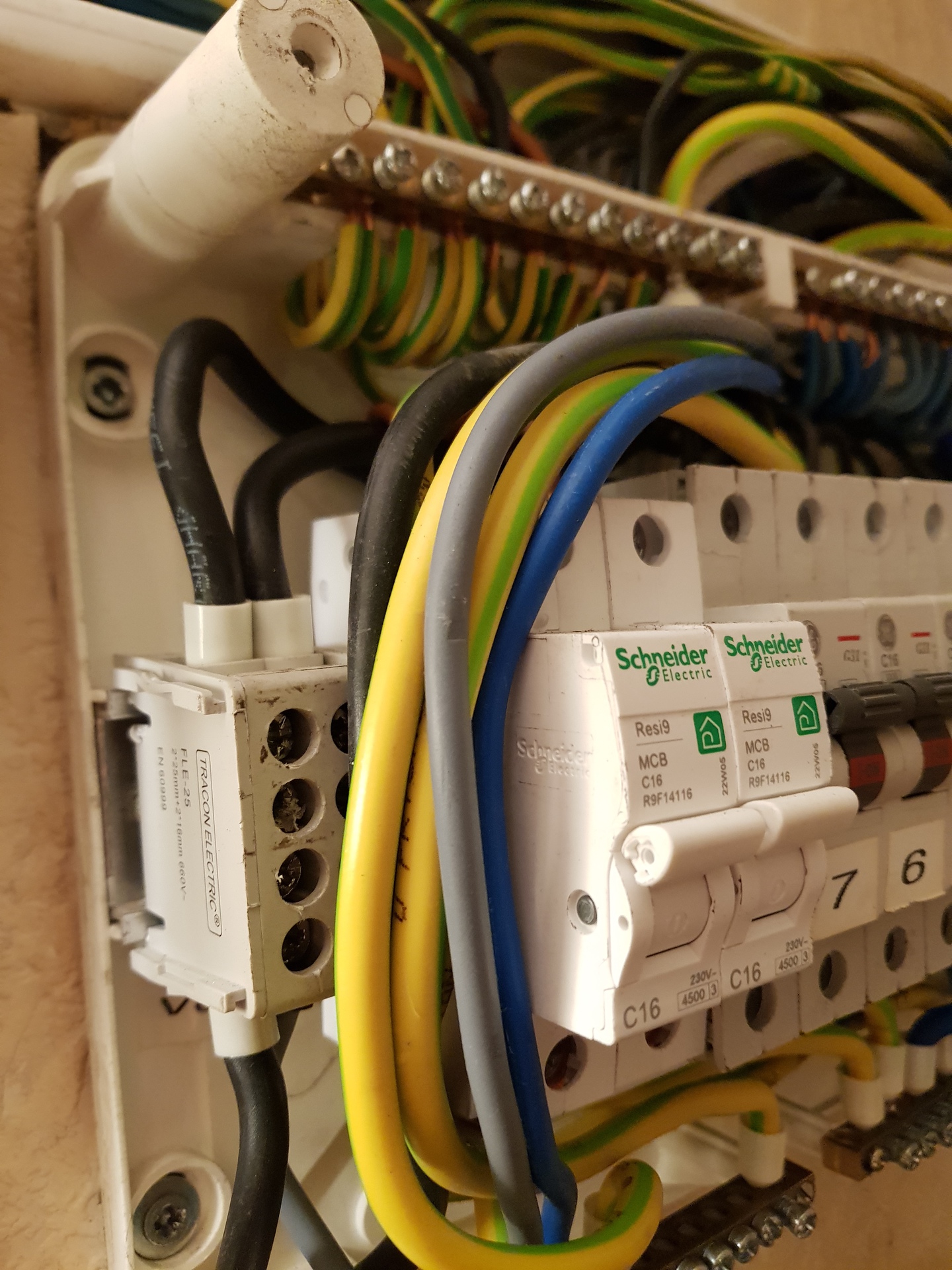

(#) anonym hozzászólása Júl 30, 2022 /
A képeken látható lakáselosztó egy panel házban van megvalósítva.
Tudom, hogy jobb lenne egyetlen 24 modulos dobozt alkalmazni, de az idők során úgy lett bővítve, ahogy az igények változtak.
A 12 modulos elosztó szobák, előszoba, fürdő (innen van "párhuzamosítva" a másik két elosztó doboz).
A középső 4 modulos a konyha, sütő.
A jobb szélső 4 modulos elosztó 3,5kW-os klíma.
A lakásban már régebbi időktől 2,5 mm2 Cu vezetékelés van.
A villanyszerelő ezt találta, mikor arra kértem, hogy a mért fővezetéket cserélje Cu-re.
Ő ezt megvalósította, az én amatőr, kusza vezeték elrendezésemet is szebbé tette.
Anélkül, hogy kételkednék egy szakember munkájában, kicsit zavar, hogy az elosztókban a nulla sínekbe, és a védővezető sínekbe vegyesen van bekötve üzemi nulla, és védővezető.
A fogyasztásmérőnél már szétválasztották a PEN-t, három vezeték jön be a lakáselosztó dobozba.
Az én korábbi szerelésemnél egy sínen csak üzemi nullák, másikon csak védővezetők voltak.
Úgy tudom, hogy ez után már nem szabad összekötni e két vezetőt a rejtett nullázás elkerülése okán.
Vagy a lakáselosztóban még lehet, csak az onnan elmenő vezetékeken nem?
Ismétlem, nem kételkedem a szakember tudásában, csupán szeretném megérteni.
Köszönöm a türelmet.
(#) sany válasza anonym hozzászólására (») Júl 30, 2022 /
A zöld/sárga vezetékek, biztosan védővezetők? Esetleg nem lehet, hogy felcserélték a színeket?
Mert ha tényleg védővezetők, akkor át kell kötni a vezetékeket közös sínbe. Szerintem.
A hozzászólás módosítva: Júl 30, 2022
(#) gyuszo válasza anonym hozzászólására (») Júl 31, 2022 1 /
„három vezeték jön be a lakáselosztó dobozba.”
Egy panellakásba miért van 3 db FI-relé ? ( 3 fázis van esetleg ? )
Miért vannak csak 16A-es és C kismegszakítók beszerelve ?
Tényleg jobb lenne 1 db 24 modulos lakáselosztó és abba rendet rakni.
(#) anonym válasza sany hozzászólására (») Júl 31, 2022 /
Teljesen biztos, hogy a zöld/sárga vezetékek védővezetők.
A lakáson belül biztos, hogy nincs felcserélve sehol a két szín, egy regisztrált villanyszerelőről azt gondolom, hogy nem cseréli fel a színeket.
(#) anonym válasza gyuszo hozzászólására (») Júl 31, 2022 /
Elismerem, hogy túlzás a három FÍ-relé "az én saram", de úgy gondolom, hogy problémát nem jelenthet, egymástól függetlenül működnek (csak egy fázis van).
Az volt a cél, hogy egy FÍ-relé esetleges működésekor ne az egész lakás maradjon áram nélkül (gondolok két hűtőszekrény esetleges leolvadására, stb.).
Tudom, hogy egy is megvédene egy panellakást.
Azért tettem 16A-es kismegszakítókat, mert a lakásban mindenütt 2,5mm2 Cu vezeték van (még a lámpák felé is), úgy tudtam, ehhez a keresztmetszethez 16A-es kismegszakító jó.
Egyetértek azzal, hogy jobb lenne egyetlen 24 modulos lakáselosztó, de lassan, folyamatosan változtak az igények, annak megfelelően lett alakítva.
Most meg már munkában, anyagiakban nem kevés lenne...
(#) vargham válasza anonym hozzászólására (») Júl 31, 2022 / 2
Szerintem sem túlzás a három fi relé. Tök jó, hogy hiba esetén nem megy el teljesen az áram.
(#) anonym válasza vargham hozzászólására (») Júl 31, 2022 /
Erre gondoltam én is, ha a FÍ-relé old, néha nem túl egyszerű a hibát behatárolni, különösen sötétben (jó, van fejlámpa...).
Erkélyen klíma kültéri egység a zuzmarás, ködös időben, konyhában szintén sok pára gyakran.
Ennek ellenére elismerem, hogy szakember szempontjából túlzásnak látszik, de életvédelmi, vagyonvédelmi szempontból gondolom nem káros.
(#) gyuszo válasza anonym hozzászólására (») Júl 31, 2022 /
A C jelleggörbéjű kismegszakítók okoznak általában tüzet. A gond az, hogy csak az van, mintha az a cél, hogy ne kapcsoljon le.
A lomha leoldási jelleggörbe miatt.
Persze, jobb a több FI-relé, ha leold, van áram a többi helyen.. De nagyobb hibaáram miatt old le a 3, mint. az 1, Egy FI relé az egész lakást figyeli, az összes áramkörön kell elérni a küszöböt, így meg szétosztódik a hiba küszöb értéke.
A FI-relé szerintem azért van, hogy védjen, nem azért, hogy ne oldjon le.
A hibát egy panelben szerintem nagyon hamar meg lehet találni, nincs kültér, ami beázhat.
Nem hiszem, hogy a hiba keresés tovább tartana egy óránál, de még annyi se.
A hozzászólás módosítva: Júl 31, 2022
Nem a 16 Ampert kifogásoltam elsősorban, de az is gond, ha csak az van, hanem azt, hogy nem látod a különbséget a C és a B jelleggörbe között.
Így a védelem nem valósul meg.
A FÍ-reléket a konnektorok védővezetőivel együtt szoktam egy-két havonta tesztelni.
7W-os izzólámpa (I~0,0304A) dugvilla egyik pólusát a konnektor védőérintkezőjére "köti", ha ez éppen a fázis, a FÍ-relé leold.
Tesztek során ez minden esetben megtörtént.
Az izzó hideg ellenállása nem tudom, hogyan befolyásolja a tesztet, ezzel nem számoltam.
Az izzót kicserélem majd egy megfelelő rezisztenciájú, és teljesítményű ellenállásra, érdekel, mi lesz.
A teszt gomb csak a relén belül generál hibaáramot a lekapcsoláshoz.
A kismegszakítók jelleggörbéibe valóban nem gondoltam bele, a Szolgáltató a fogyasztásmérő helyen 25A C karakterisztikájút szerelt, ezért gondoltam, hogy a lakásban is jó lesz.
Arra is gondoltam, hogy az a túláram, ami a B karakterisztikánál elektromágneses gyorskioldót hoz működésbe, az a C karakterisztikájúnál a bimetálos hőkioldót működteti majd, nyilván ez lassúbb, de csak működik.
2,5mm2 Cu vezeték meg csak kibírja ezt.
Nem okoskodni akarok, azt sem gondolom, hogy igazam van, hisz nem vagyok villanyszerelő.
Ezért is vagyok itt jelen, hogy tanuljak.
Kedves Gyuszo mi a véleményed az eredeti hozzászólásomban közölt képen látható PE, és N vezetékek bekötéséről?
A PEN ha szét van választva utána már összekötni nem szabad.
(#) gyuszo válasza gyuszo hozzászólására (») Júl 31, 2022 /
Ha a meglévő dobozokat fel akarod használni, akkor is ok a PE és N sín. Így több vezetékre is szükség van. Elég lenne azt a 4 db hosszút meghagyni. Lehetne csak felűl egymás mellett az a 4 db hosszú.A Nulla és PE közötti átkötést meg kell szüntetni. Csak a Nullát a Nullával és a PE-t a PE-vel közti vezetéket kell meghagyni.
Az eredeti megvalósításban én minden dobozban egy PE és egy N sínt használtam úgy hogy a PE zöld/sárga egyiken, a N kék a másikon.
A dobozok közti átkötések is ennek megfelelően voltak.
A fogyasztásmérőtől érkező fázis egy közös pontból a három FÍ-relére.
Ez volt.
Mivel nem vagyok villanyszerelő, a vezetékek elrendezése, külleme kicsit kusza volt.
Jószándékkal a villanyszerelő áthuzalozta, így letisztultabb a kép, de akkor sem értem, hogy egy regisztrált szakember miért használja vegyesen a PE és N síneket.
Nem vonom kétségbe sem a tudását, sem a szándékát, de "elnézte volna"?
Ha a sárga színű teszt gombos FI-relét lekapcsolod, van a másik kettőn feszültség ?
Az a gyanúm, hogy nincs. A bejövő Nullának a FI-relé bemenetére kell mennie. Azon van a legnagyobb keresztmetszetű kék vezeték ( fehér érvéghüvely) A másik két FI-relé bemenetére vékonyabb keresztmetszetű vezeték megy. ( fekete érvéghüvely )
FI-relé kimenete után már nem lehetne zöld-sárga vezeték.
Nagyon nem jó ez így.
Ma már nem lesz alkalmam a burkolatokat leszedni.
Holnap mindenképpen megteszem, és közlöm.
Azt gondolom, hogy ha a sárga színű teszt gombos FI-relét lekapcsolom (ez van közvetlenül a betápnál), van a másik kettőn feszültség.
Ezt abból gondolom, hogy ma délelőtt, mikor teszteltem a FÍ-reléket, az említett relével kezdtem, és egy konyhai konnektorhoz csatlakozó rádió szólt, nem állt le.
Az a konnektor a középső FÍ-relére csatlakozik.
A nagyszobában a klíma beltéri egység jelzőlámpája is világított, az pedig a jobb szélső FÍ-relén van (más nincs is rajta).
A középső, és jobb szélső ÁVK-kat is teszteltem, elvárt módon működtek, az első ÁVK-ra nem voltak hatással.
Azt szeretném még kérdezni, hogy helytelen PE - N kötéseknél, a FÍ-reléknek nem kellene helytelenül működni?
Holnap vizuálisan végig követem a kötéseket, mert a képen nem biztos, hogy tudjuk követni.
Lerajzolom majd.
