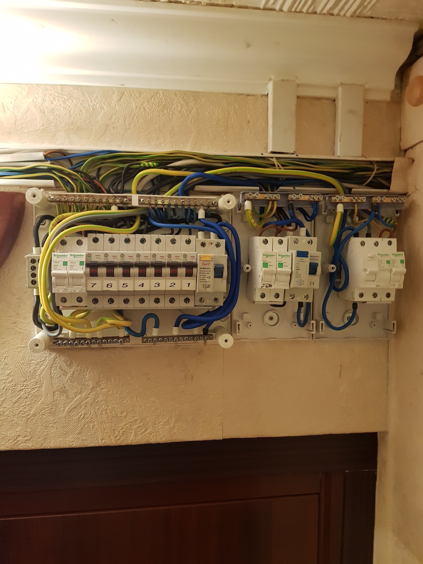

Sziasztok! Köszönöm mindenkinek a segítséget, belett húzva új vezeték és a kismegszakító is cserélve lett.
(#) anonym válasza gyuszo hozzászólására (») Aug 2, 2022 / 2
Megoldódott a problémám.
Ma reggel felhívtam a villanyszerelőt, aki a szerelést végezte, és elmondtam az aggályaimat.
Egy órán belül itt volt, ahogyan ígérte, és átkötötte a PE, és N síneket.
Mindenkinek köszönöm a hozzászólását, segítségét.
Ez megerősített abban, amit gondoltam, így felhívhattam a villanyszerelőt, nem is volt semmi probléma.
Nem könnyű szakembernek ellentmondani, ha én nem vagyok az, korrekt volt.
(#) gyuszo válasza anonym hozzászólására (») Aug 2, 2022 / 1
Köszönöm a visszajelzést és a fotót. Így már jó. Ment a gombóc.

(#) sany válasza anonym hozzászólására (») Aug 2, 2022 / 1
Na így már jobban néz ki.
De vajon ez elsőre miért nem sikerült így?

(#) erbe válasza anonym hozzászólására (») Aug 2, 2022 /
Egy dolog még mindig nem tetszik. Minek minden FI csoport mellé külön védővezető elosztó? Azt nem kapcsolják a védőkapcsolók.
(#) anonym válasza erbe hozzászólására (») Aug 2, 2022 /
Én azt gondolom, hogy a konyhai sütőtől, konnektortól, klíma kültéri egységétől érkező védővezetőket kellett volna a bal oldali tábla védővezető sínjére vinni.
Most az utóbbiról megy átkötés.
Lehet, egységesebb lenne a kép az általad említett módon, de ez már ilyen.

(#) pipi válasza anonym hozzászólására (») Aug 3, 2022 /
Azért káoszos még kicsit szerintem... Nem volt a táskájában elég fekete drót, a kékek mit keresnek a feketék közé bekötve? Átnézetném egy másik szerelővel...
(#) Bakman válasza pipi hozzászólására (») Aug 3, 2022 /
Hol van ott kék-fekete keveredés?
(#) sany válasza pipi hozzászólására (») Aug 3, 2022 /
Ott nincs kék a feketéknél.
(#) anonym válasza pipi hozzászólására (») Aug 3, 2022 /
Lehet, hogy a képen a színek "csalnak". Sehol nincs kék a feketék között. Annál is inkább, mert a feketék csak a fővezetéki leágazóban (itt van egy "idegen", 6mm2 keresztmetszetű szürke szín, ez megy a jobb szélső - klíma FÍ-reléjére, ezen más fogyasztó nincs), illetve a kismegszakítókban van bekötve.
A síneken csak kék, és zöld/sárga vezetékek vannak kötve.
képen szerintem egyértelmű, azt nem tudom eldönteni a kismegszakítók környékén mi van...
Ha több sín van akkor meg szerintem illene nem lácbafűzni (pl védőföld ha jól látom ilyen), hanem a bejövőtől csillagszerűen a többi sinre...
A hozzászólás módosítva: Aug 3, 2022
(#) gyuszo válasza pipi hozzászólására (») Aug 3, 2022 /
Pont csillagba van kötve a Nulla és a PE is.
Az alsó 2 sínre jön a bejővő.

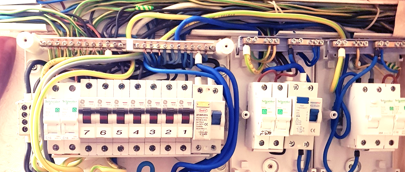

(#) Bakman válasza pipi hozzászólására (») Aug 3, 2022 / 1
Kékek azok, csak a fotó minősége nem az igazi, a kedvedért megdolgoztam egy kicsit a képet.
Hibás színbeállítású monitornál lehet ilyen "elnézésbe" beleszaladni.
(#) pipi válasza Bakman hozzászólására (») Aug 3, 2022 /
Akor sorry, meg akkor gondolom a barnák is züldsárgák
Hja egy "normális" fotó kellett volna, így nem nehéz elnézni...
PE vezetők:
Fogyasztásmérőhelyről a PE vezető a bal oldali tábla bal alsó sín balról 8. csavarhoz érkezik (6-os kismegszakító mögött látható).
Ugyanezen sín 12. csavarjáról a PE vezető a középső tábla bal oldali sín 1. pontjára érkezik.
Ugyanezen sín 6. pontjáról a PE vezető a jobb szélső tábla bal oldali sín 2. pontjára érkezik.
Ugyanezen sín 3. pontjáról a PE vezető ugyanezen tábla bal felső ("elmenő PE vezetők) sín 10. pontjára megy.
N vezetők:
Fogyasztásmérőhelyről a N vezető bal oldali tábla jobb alsó sín balról 2. pontjára érkezik (6-os kismegszakító mögött látható).
Ugyanezen sín 6. csavarjáról a N vezető az ezen táblán levő FÍ-relére megy.
Ugyanezen sín 10. csavarjáról a N vezető a középső tábla FÍ-reléjére megy.
Ugyanezen sín 12. csavarjáról a N vezető a jobb oldali tábla FÍ-relére megy.
Mindhárom FÍ-reléről az illető tábla jobb oldali, "elmenő" N sínekre csatlakozik.
Szerintem a sínek egy közös pontból "vannak megtáplálva", és nem felfűzve.
Nem könnyű a képről követni.
(#) pipi válasza anonym hozzászólására (») Aug 3, 2022 / 1
Ez kimerítő volt
Öreg vaksi vagyok Még azt is benéztem bal alul miért megy a ződ-sárga a kismacskába
Nem, nem.
Én kérek elnézést elnézést a gyenge minőségű fotóért.
Az a félrevezető.

(#) ötfelezős válasza gyuszo hozzászólására (») Aug 4, 2022 /
Egy FI relé az egész lakást figyeli, az összes áramkörön kell elérni a küszöböt, így meg szétosztódik a hiba küszöb értéke.
Bocs, ez miért lenne baj?
(#) gyuszo válasza ötfelezős hozzászólására (») Aug 5, 2022 /
Maradjunk az előző példánál. Ha van 3 db 30 mA-es érzékenységű FI-relé. Valamilyen hiba okán az egyiken 10mA, a másodikon 15mA , a harmadikon 20mA hibaáram folyik.
Ha csak 1 db FI-relé lenne, a hibaáramokat összeadva, már leoldana.
Kinek mi a baj ? Pedig a FI-relé csak végzi a dolgát.
Mindenesetre én magamon nem szeretném kipróbálni mi a különbség az 5 mA és a 30 mA között .
A hozzászólás módosítva: Aug 5, 2022
(#) ötfelezős válasza gyuszo hozzászólására (») Aug 5, 2022 /
Gyakorlatilag megismételted, amit előtte írtál. Azt meg értettem, azért kérdeztem bele. Milyen hiba lehet, amelyik három, gyakorlatilag villamosan "egymás mellett" levő FI-relén is differenciát okoz? Egy fázis-nulla vezetékpáron jelentkező különbség csak egy FI-relét gerjeszt.
