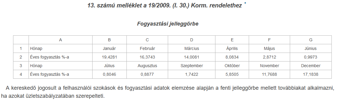

Srácok!
Földgáz diktálásnál azt írják, hogy a havi kedvezményes mennyiség egy jelleggörbe szerint változik.
Vagyis más a kedvezményes limit augusztusban, és más decemberben.
De ezt a jelleggörbét, az a szerint számolt havi kedvezményes mennyiséget nem találom.
Az MVM honlapját böngészgetem, de vagy vak vagyok, vagy nem tudom, de ezt a passzust nem lelem.
Találtatok erre vonatkozó hiteles infót?

(#) majkimester válasza Suba53 hozzászólására (») Aug 3, 2022 / 1
Vonatkozó korm. rendelet
13. melléklet
Valaki kiszámolta m3-re is, azt is mellékelem.
A hozzászólás módosítva: Aug 3, 2022
(#) Suba53 válasza majkimester hozzászólására (») Aug 3, 2022 /
Köszönöm, erre gondoltam. Ez egy nagyon lényeges táblázat, nem tudom az MVM miért titkolja. Csak annyit írnak, hogy a jelleggörbe szerint korrigált havi fogyasztás.
Remélem ezt nem fogják ad-hoc módosítgatni, kényük kedvük szerint.
