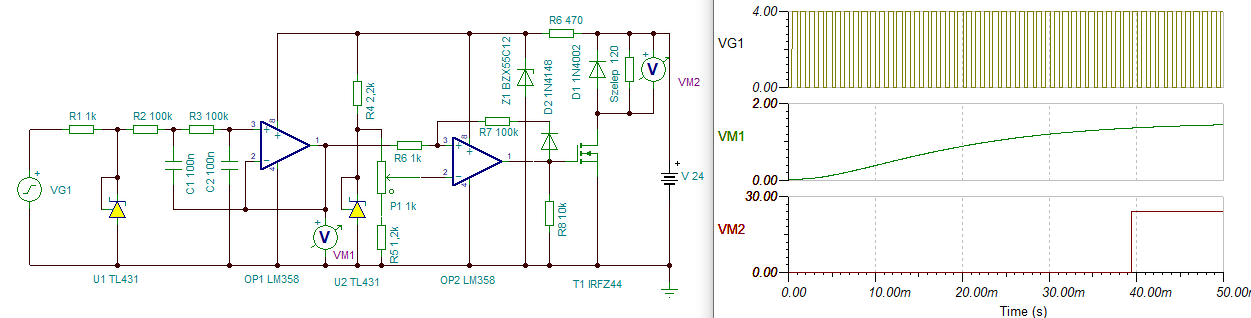

Szükségem lenne egy egyszerű kapcsolásra amivel egy 24V-os mágnesszelepet működtetnék.
Tápfeszültség 24V dc , a mágnesszelep áramfelvétele 200mA a vezérlő PWM jel adatai a képen.
60% alatt kikapcsolt , fölötte bekapcsolt de ha van lehetőség állítani 60-100% között az még jobb lenne.
A hozzászólás módosítva: Aug 12, 2022
(#) vorosj hozzászólása Aug 12, 2022 /
Úgy érted, a pwm adott jel mondjuk valami szenzorból, és azt szeretnéd, hogy bizonyos küszöb értéknél kapcsoljon a szelep?
Legegyszerűbb uC-vel, bármi megteszi, Arduino nano klón, egy olcsó 8 lábú ARM STM32G031J6M6 stb.
A firmwareben bármit be tudsz állítani, küszöböt, hiszterézist stb. Ha menet közben is állítgatni szeretnéd, trimmer potméter az AD konverterére.
A szelep meghajtására agy N logic level fet meg egy 1N4001 dióda a kikapcsolási feszültség ugrás megfogására.
(#) proli007 válasza zamatőr hozzászólására (») Aug 12, 2022 /
Hello! Analóg módon pld. így..
(#) pipi válasza zamatőr hozzászólására (») Aug 12, 2022 /
Egy mágnes szelepet szeretnél szabályozni, pl hogy "félig" nyisson ki? Ez nem fog menni.
Azt megnézted ugye hogy a mágnesszeleped AC vagy DC feszről kell járatni? Nem mindegy, a tekercsét másképp méretezik, Az AC-s le fog égni DC-ről
Vagy csak a vezérlő pwm más más szintjénél akarod ki/be kapcsolgatni? azt lehet

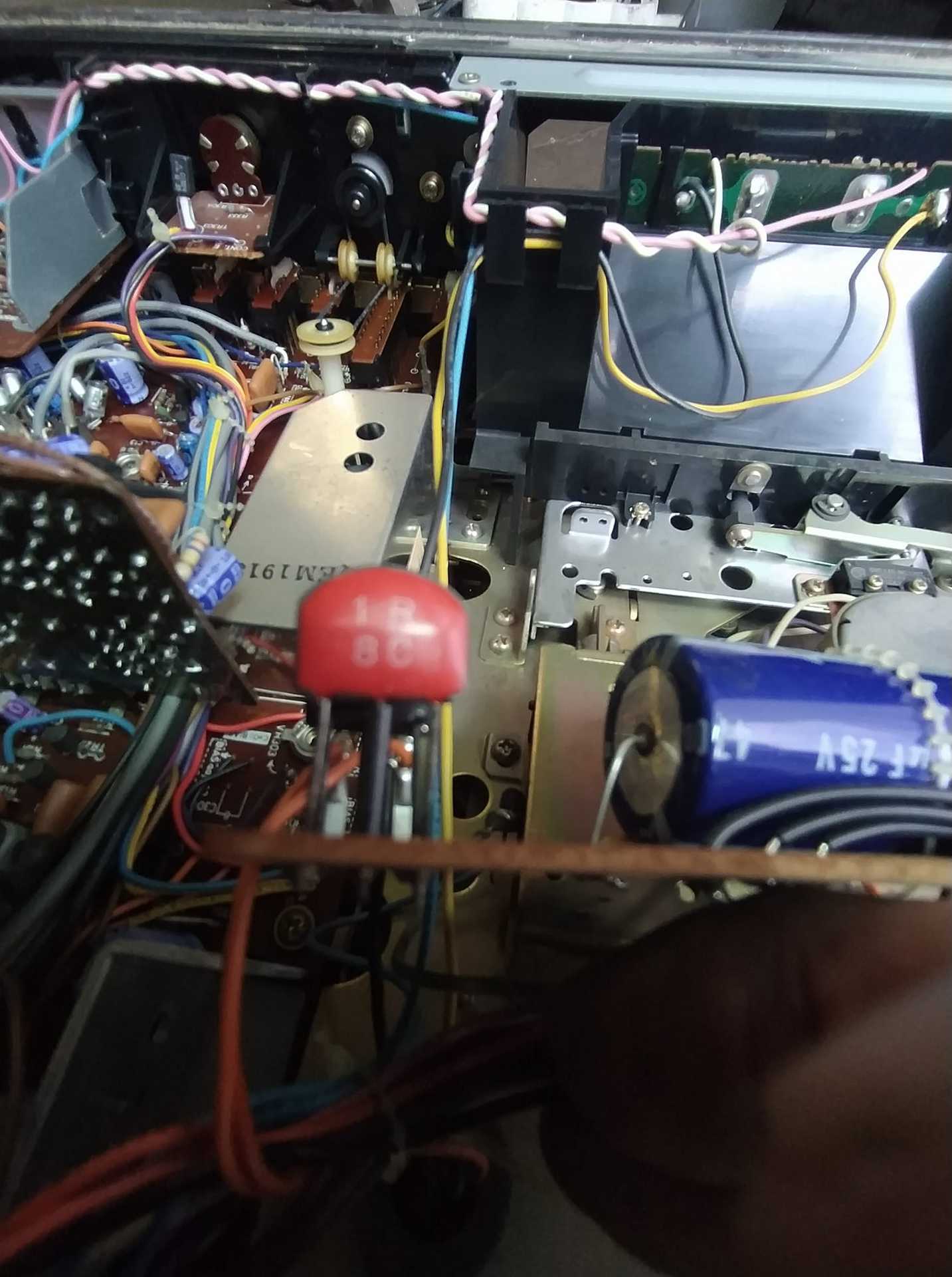

Az érdekelne, hogy mi célt szolgál, két közöskatódos dioda, párhuzamos kapcsolása, egy tápegységben?
Milyen paramétere lesz jobb, vagy mért csinálhatták? Egy Technics deck-ben van.
(#) bitmixer válasza lóri hozzászólására (») Aug 14, 2022 /
Ugyanaz a cél, mint ha két lovat fognak be egy szekér elé, holott (lehet, hogy) egy is elbírná. Magyarul: terhelésmegosztással kevésbé dolgoznak a diódák. Kisebb lesz rajtuk a nyitóirányú feszültségesés, bár nem jelentősen, így a disszipáció is kevesebb.

(#) lóri hozzászólása Aug 14, 2022 /
Köszönöm mindenki válaszát. Kapcsolási rajz, sajna nincs. Ilyen volt benne 2db. Jelölés 10dc. Ebben volt.
(#) pucuka válasza lóri hozzászólására (») Aug 14, 2022 /
Biztos, hogy diódák? Ilyen tokban nem láttam még.
Viszont találtam hasonlót az ugyan 10DD, de ez, és a körülötte levőkre azt írja, hogy Lineár regulátor. Tápegységben lehet ilyesmi.
A hozzászólás módosítva: Aug 14, 2022
(#) lóri válasza pucuka hozzászólására (») Aug 14, 2022 /
Azt találtam, hogy diodák. Bővebben: Link
Jobb találat a tied, de akkor tovább kell keresni a műszaki adatokért.
A piros tokra azt írja, hogy közös anódos. Akkor egy greatz egy piros, és egy feketéből állítható össze, vagy kétutasan negatív feszültség.
Én is azt gondoltam, hogy van egy közös anódos és egy katódos, mert úgy van értelme. De állítólag egyforma és párhuzamosan van kötve. Két képem van és egy talált rajzom, aminek volna értelme is...
Sőt, elvileg a hátulja piros.
Itt pont egy greatz van összerakva egy közös katódos, és egy közös anódos, valószínűleg vastagréteges áramkörben. Az volt a gyanús a csatolt képeden, hogy az alsó sarkain kilátszik a hordozó, amire vannak rögzítve a diódák, és meglehet a kondik, ill felgőzölve (gondolom) a kivezetések.
