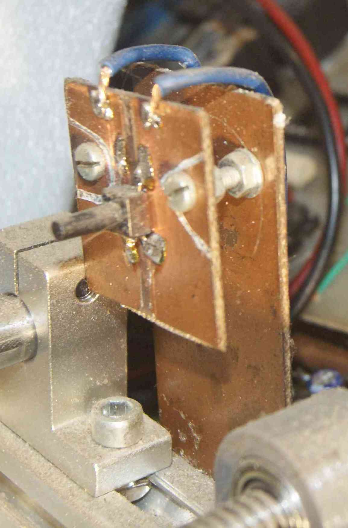

És még egy dolog, normálisan, megcsinált motormeghajtón letilt a túláram védelem. Akkor miért is kellene több tízezer forintot költenünk az un. ipari végállás kapcsolókra ? Idézet: Talán ezért .. Egyébként meg egy normálisan megcsinált ipari gépen is vannak végálláskapcsolók , nem lehet mindent az elektronikára bízni . Az én pici 30*40cm es gépecskémen sem volt végálláskapcsoló , de a100*100cm es marógépemre már teszek és valószínű hogy "ipari" érintésmentes közelítés érzékelők kerülnek rá . Azért ha már 50-100Kg tömeg megindul az sem vicc kell valami ami útját álja még a végállásütköző előtt ... „Felhívnám a figyelmed , hogy ez nem egy ipari fórum”

Megoldódott, a ma kapható végálláskapcsolónak ugyanaz a felfogatása mint mint ennek a réginek, kicsit nagyobbak de elfér, a pár tonna nem elektrinikai meghibásodásból esett le hanem egy golyós orsó csapágyháza széttört.
Idézet: Olvasd el a nyitó hozzászólást, nézd meg az eredeti végálláskapcsolót. Láthatod, hogy az eredeti nem egy beszerezhetetlen dolog, ennek ellenére egy házi kókányt védesz, hogy jól van az úgy.„Ha ipari felhasználó kér tanácsot, akkor annak megfelelő választ kap” Értem én hogy hobbielektronika, de egy szintet üssünk már meg. Egy görgős, masszív, zárt mikrokapcsoló helyett javasolsz egy nyitott, tact nyomógombot. Mi kérjünk elnézést?

Vitáztok olyan problémán amin nem kell vitázni. Régi gépeken hagyományos mikrokapcsoló van egy böszme nagy fémdobozban. Az újabbakra induktív érzékelöt tesznek. Egyik sem életbiztosítás de mindkettö megteszi. A képen látható féndobozos végállás kapcsolóban a dobozban egy sima mikrokapcsoló van.
"Régebbi" increment jeladós" ipari gépeken nullpont és végállás kapcsoló van, illetve védi a soft nullponttal is magát, abszolult jeladós gépeken meg nem kell csak elem merüléskor felvenni a nullpontot - nekem is új, be van jelölve pár nyíl a munkatérbe és kb ennyi. Javítottam már japán gép végállás nullpont kapcsolóját. Amikor a 3 as csavart zdugorcsővel teszed a legrövidebb csavarhúzóba, akkor nem őszinte a mosolyod. És igen, az a fránya kapcsoló sokunk hobbi gépének a 100% költségvetése. Ellenben 18 évig működik igen mocskos környezetben. Mindezt úgy hogy illik 0.01 mm alatt visszatalálnia másnap.
