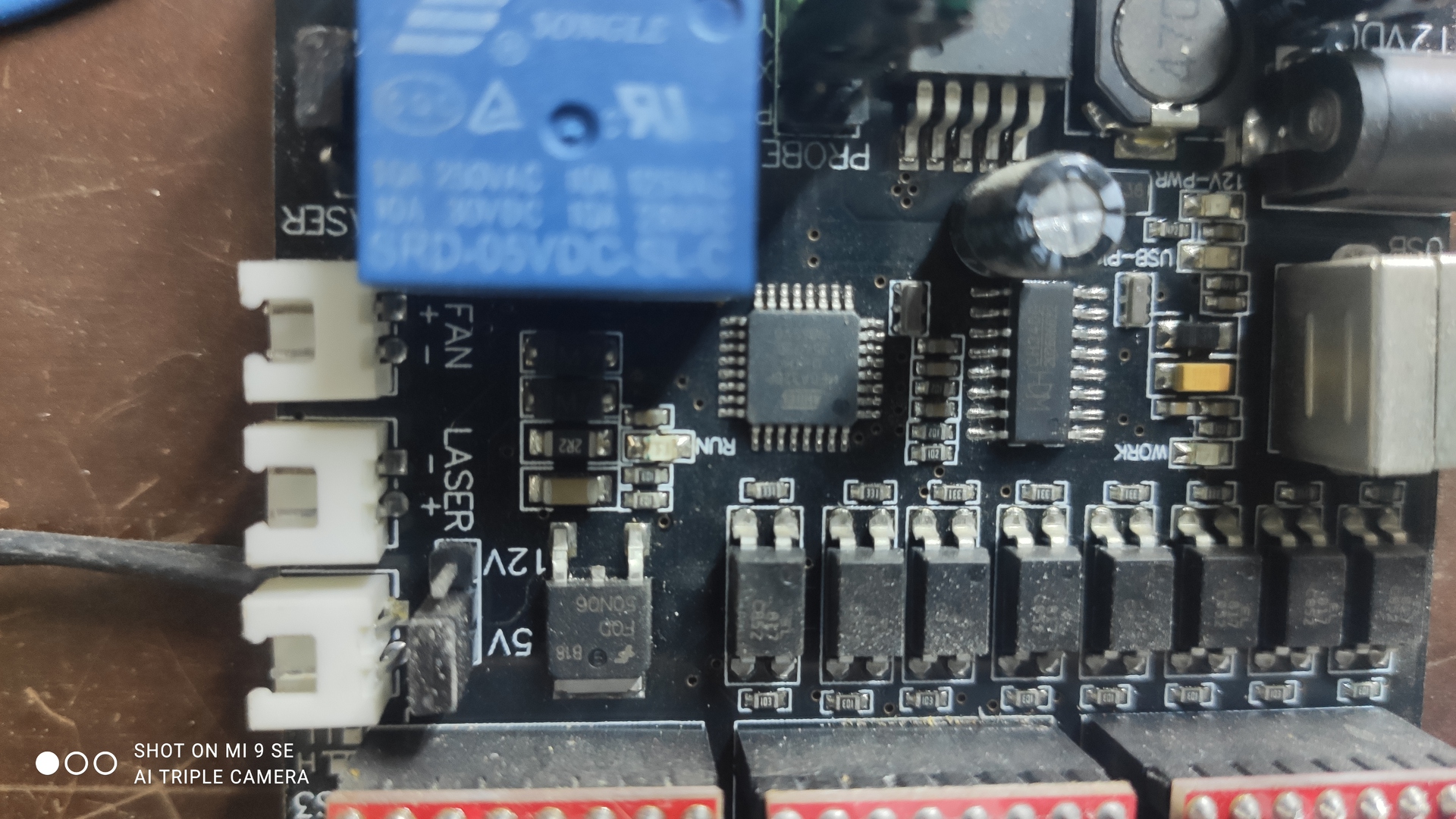

Illetve 5w a leaser. A CNC vezérlőm TTL és a leaser pwm-es van valami egyszerű megoldás? Vagy bennem kell egy másik vezérlőt? Csak ez akkor megint 1 hónap mire megjön.

TTL= Transistor-Transistor Logic, ez elviekben csak ki be kapcsolgat, nem tud fényerőt
PWM = pulse width modulation, ez tud fényerőt is.
Vezérlő firmware csere?

Ezek általában TTL szintű PWM jellel vezérelhetőek. Az az ha a vezérlőbemenetén magas szint van, akkor megy a lézer, ha alacsony nem megy. Így a kitöltéssel lehet szabályozni az "effektív" teljesítményüket. Ezt alapból majdnem minden hozzá való vezérlő tudja.
A mellékletbe egy provizórikus rajz a megértéshez. A kép a netről való

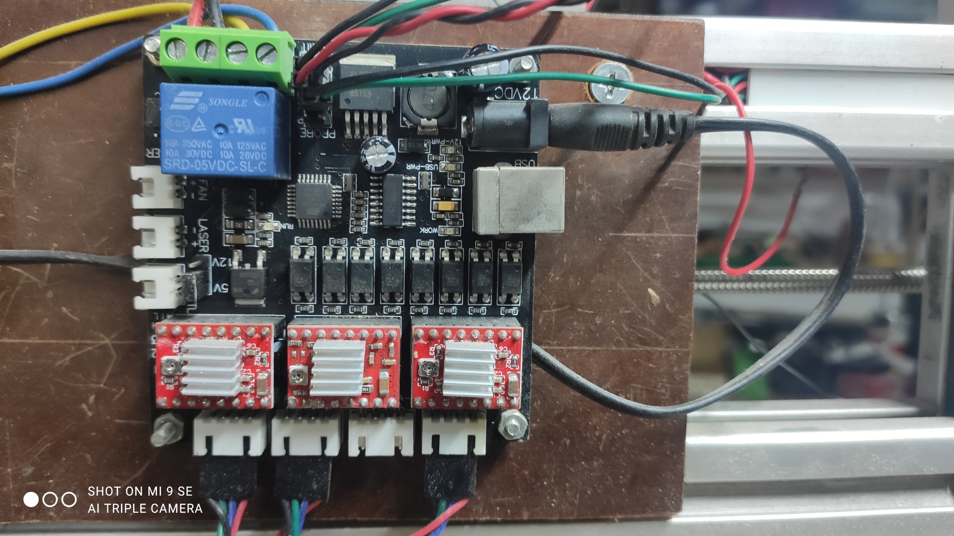

Adott egy CNC veérlő panel amin van TTL kimenet. Sajnos nincs pontos doksim hozzá.
Lefotózóm hátha ismered.Ez pedig a leaser

Nézegetem a képet. Lehet hogy nem is TTL a kimenet? Az 1,5W leaser amim eddig is volt TTl jellel vezérelhető. A leaser modulon rajta a vezérlő és csak a TTL jelet kapja a CNC vezérlőről a 12V külön tápról.
(#) KKobra válasza dB_Thunder hozzászólására (») Feb 28, 2022 /
Az a szép nagy relé? A maró motort (spindlit) kapcsolgatja.
Elvileg! Elvileg lehetséges az időutazás is. Látom a jumpert is (5-12V).ami azt jelenti a kimenet 5-12V köött kacsolható. De etttől még korántsem vagyok megyőzödve arrol hogy PWM jel. Ránézek szkóppal ha kijutok a műhelybe.

Lehet hogy valamelyik beállításban ezt meg lehet neki mondani, hogy mi legyen!

"Kérdés: Működni fog ez 3 tűs lézerrel?
Válasz: Igen, a ventilátor port pozitív és negatív oldalát használja a lézer táplálására, majd két vezetéket kell kötni a ttl porton a lézer 1 ttl/pwm vezetékéig."
Ez a válasz elég bizalomdermesztő! Ez a mókólás kategória. Most akkor ad ki PWM jelet vagy nem?
A leaser 5V PWm jelet kér
A hozzászólás módosítva: Feb 28, 2022

Én kiderítettem a panelon lévő kimenet TTL.
Ebből nem lessz PWM kimenet. Legalábbis eddig úgytűnik.

A TTL szabványos feszültség szinteket jelent logikai áramkörnél, megmondja mi lehet a nulla, mi az 1.
A PWM pedig egy információ, adat formátum.
Nem tudom milyen progit használsz, de pl. a LaserGRBL tudja állítani a lézer erősségét, amit megcsinálhatsz külön nyomógombént!
Lásd példának a Fókusz, és Blink gombokat!
Így csinálhatsz 50% 100% (akármekkora %) gombokat, szkóppal meg tudod ellenőrizni mi jön ki a TTL kimeneten!!
Tovább mélyedve a technikába, meg lehet nézni hogy a uC melyik lábáról jön a TTL jel, ha arra lehet konfigurálni a uC belső PWM modulját, akkor firmware cserével, módosítással biztos lehet rá PWM-et csinálni!!

A kettő nem kizáró ok. A TTL a jelszintre vonatkozik (5V táp esetén a logikai 0=0.8V alatti feszültség, logikai 1=2V feletti feszültség, néhány mA terhelhetőség). A PWM meg az időbeli lefolyására (azaz, hogy impulzusszélesség modulációval lehet motor, lézer stb. teljesítményét vezérelni). Az atmega chip-et tartalmazó GRBL panelok általában tudnak PWM kimenetet.

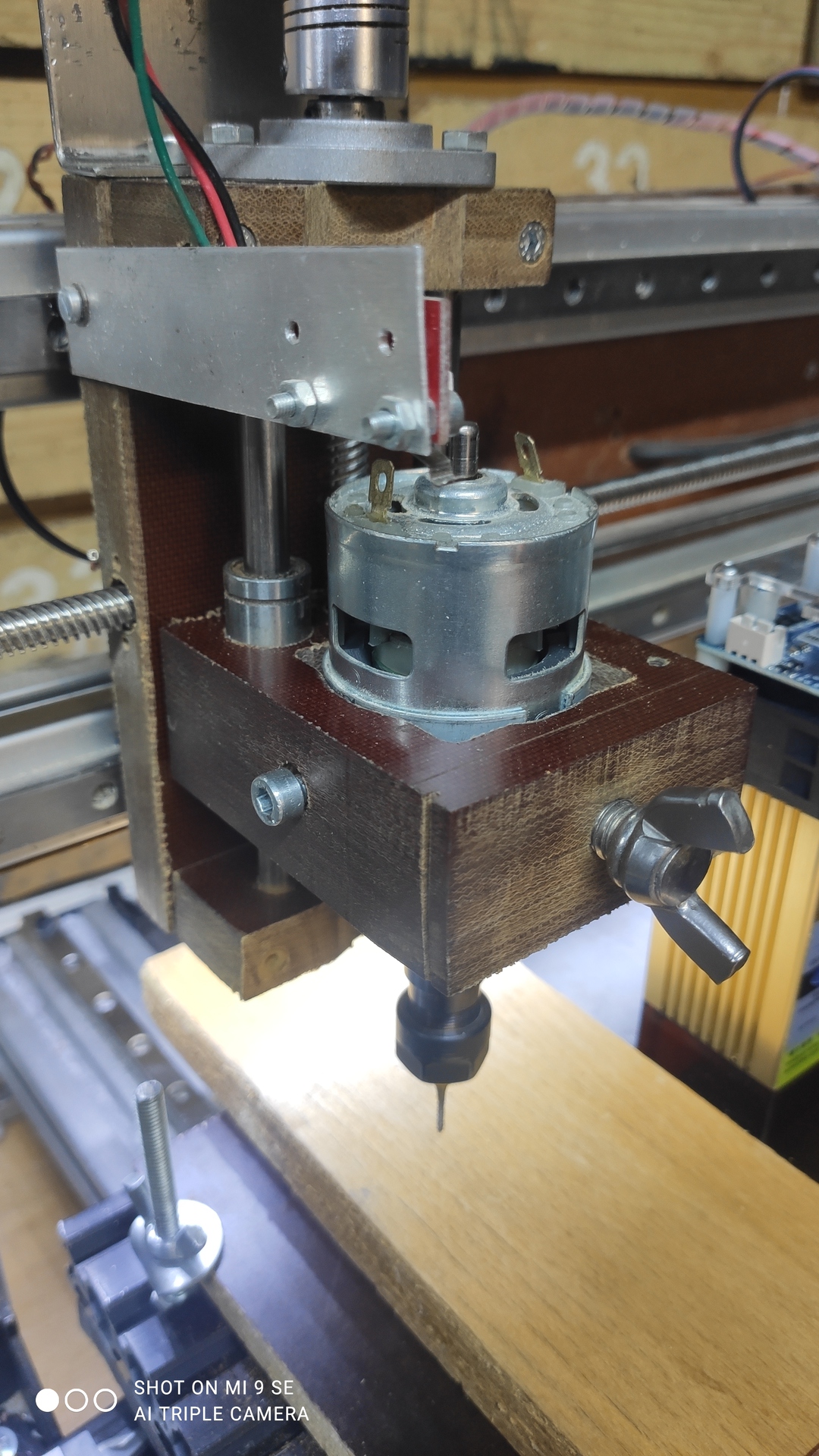

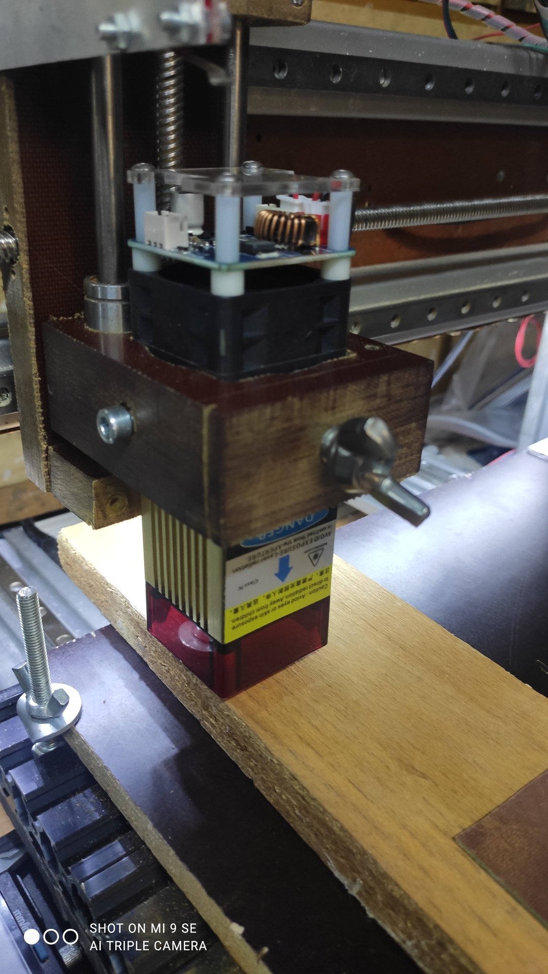

Ki fog derülni hamarosan. Sajnos a le-fel mozgást (Z) tengely és a spindli felfüggesztés teljesen egyéni megoldás. Spindli mtor átmérője 45mm a leaser 40x40mm.Így nem tudom a motor helyére betenni a leasert. Következik egy kis barkácsolás. Ha fizikailag a helyére kerül jöhet az elektronika összekötése..
Meglátásom szerint a próba simán a TTL kimenetre kötöm a PWM jelvezetékét. Mint a kissebb teljesítményű lézer esetében. Csak a külön táp miatt aggódom ne hogy valami más kerüljön a PWM jelvezetékre. Nem volna jó tönkretenni a leasert!

Tudom hogyan vezérel az elvet azthiszem értem. A külön táp miatt aggódom. A CNC vezérlő kap 12V. A külön táp a leaserhez másik táprol 12V és a két táp GND je közös kell legyen.

Egyetlen 12V tápról járasd az egészet! Akár számítógép tápról...

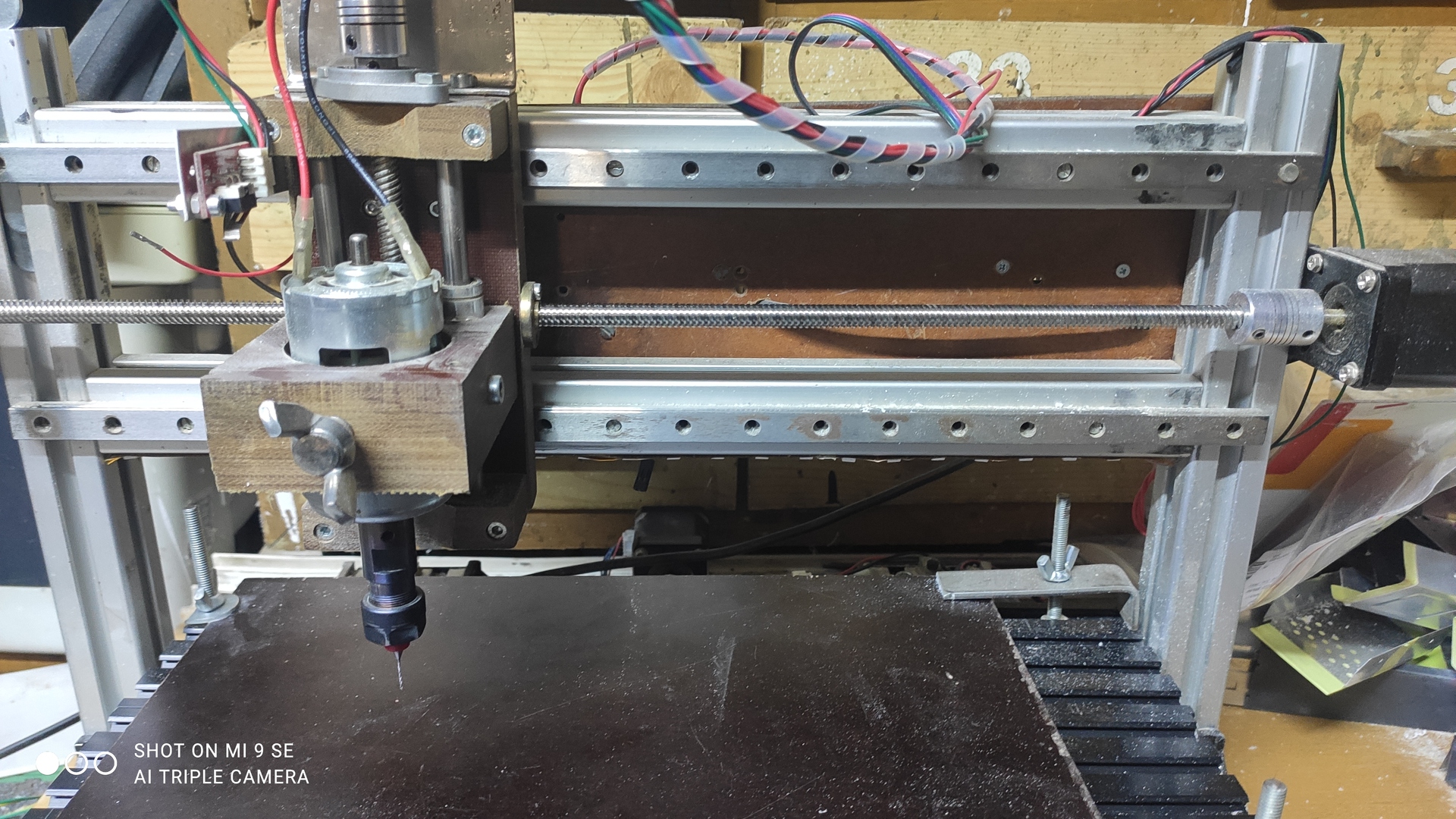

Sikerült átvariálni a spindli felfüggesztést hogy a egy mozdulattal át lehet tenni lézerre.
