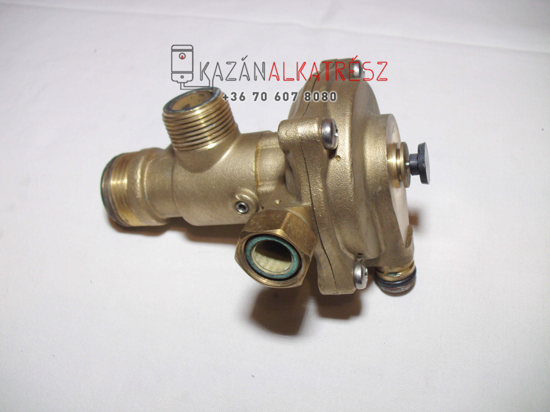

(#) Tiano hozzászólása Aug 10, 2022 /
Általánosan kérdezem, hogy miért fűt 70 fok fölé HMV-t, amikor 37-et kérek tőle? A fűtővizet is túlfűti. A váltószelep végén van egy mikrokapcsoló, azt átnyomva lekapcsol. Azért modulálnia is kellene tudni, nem? Illetve néha nem kapcsolt be a fűtés télen. Lehet ez váltószelep hiba? A váltószelepről van egy képem is. A kazánról egyébként itt olvasható
https://www.heizer.hu/kazanok/
Pixel-c a neve jelenleg. Nekünk még a korábbi tulajdonosa a FÉG által szerelt típus van, KOMFORT EXTRA 31VD. Van benne minden, Siemens gázszelep, Grundfos szivattyú, Caloire vagy milyen panel. 2014 óta semmi problémánk nem volt vele.
A hozzászólás módosítva: Aug 10, 2022
(#) VIM válasza Tiano hozzászólására (») Aug 12, 2022 /
Szia! Hibakódot nem ír ki (01-09-ig valamit)? Bővebben: Link Nagy valószínűséggel a fűtési előremenő NTC lehet a hibás.

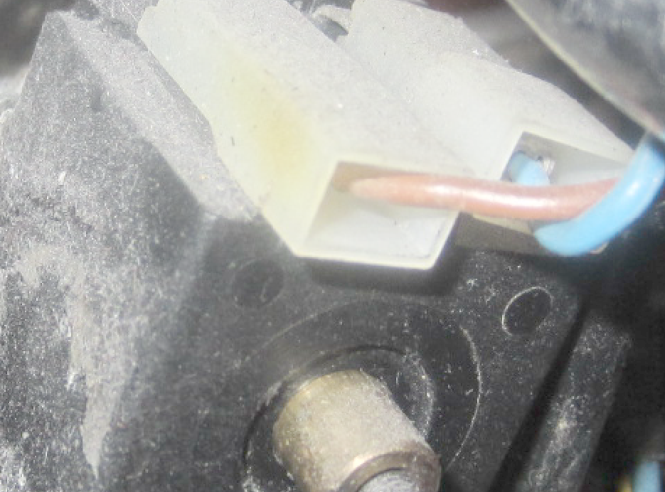

(#) Fats Domino hozzászólása Aug 15, 2022 /
Üdv! Radiant RCM cirkó gázszelepnél van egy kicsi fekete kocka, két kivezetéssel. Ennek mi a hivatalos neve és hol lehetne ilyet beszerezni?
(#) ludus válasza jpuskas99 hozzászólására (») Aug 15, 2022 /
A pontos típus Saunier Duval Combitek C24… hirtelen nem értettem miért nem pontos a típus de igen lemaradt a Combitek…
Egyenlőre tökéletesen működik ha ismét előjön a hiba nagytakarítást rendezek a környezetében…
Köszönöm a segítő hozzászólásokat mindenkinek!
(#) VIM válasza ludus hozzászólására (») Aug 15, 2022 /
Szia! Így már mindjárt más a készülék felépítését ismerve és minden a helyére került a kérdésed tekintetében. Kissé túl van tűzdelve biztonsági kioldókkal de ha úgy vesszük akkor egy a három klipszes klixon. A készülék nagyon jó felépítésű a HMV lemezes hőcserélővel, tehát nem bitermikus. A típus jelzésben a "C" az természetes huzatú égőterű készülékhez van társítva ha "F" lenne a teljesítmény jelölés előtt az ventilátoroshoz van megadva. A készülék leírása ventilátorosól szól de nem volnék benne biztos, hogy ettől eltekintve "C" jelölést adjon meg a gyártó. A sematikus kapcsolási rajzot értelmezve az eltérés a motor és a "huzatkapcsoló".
(#) ludus válasza VIM hozzászólására (») Aug 16, 2022 /
Helyesbítve akkor F mert turbós készülékről van szó!
(#) JZoli válasza Fats Domino hozzászólására (») Aug 16, 2022 /
Ez a fotón két tűzősaru. Mire gondolsz? Talán a két saru alattira? Ha igen az egy mágnes-szelep tekercse. Általában nem kapható külön. Egyben vehető a gázszelep. De elég húzós áruk van. Mi a baja, hogy cserélni szeretnéd? Csere esetén újra be kell állítani a szelepen átjutó gáz mennyiségét, a megfelelő égés érdekében. Ahhoz me komoly műszer kell, hogy ez optimális legyen. Barkácsmegoldásnak ez nem fog menni!
(#) Fats Domino válasza JZoli hozzászólására (») Aug 16, 2022 /
Nem a kábelsarura gondoltam természetesen. Ma kitakarítottam a cirkót,és úgy láttam miontha picit megolvadt volna az egyik sarka a kockának.

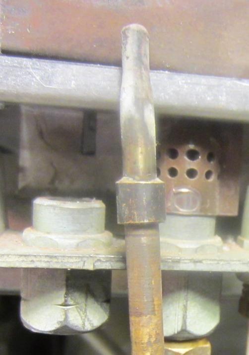

(#) Fats Domino hozzászólása Aug 17, 2022 /
Jó reggelt! A cirkó a takarítás ellenére ma reggel nem ad melegvizet. Az őrláng csak addig van meg,amíg az indítógombot nyomom. Hogyan lehet megállapítani, hogy az égésbiztosító a hibás esetleg, és ha igen, ki lehet-e iktatni amíg az új alkatrészt beszerzem? Fémesen jól kell érintkeznie a rögzítés helyén?

(#) JZoli válasza Fats Domino hozzászólására (») Aug 17, 2022 /
Kiiktatni semmiképpen sem lehet (szabad) az egy biztonsági berendezés, és életvédelmi céllal tették bele!
(#) uniman válasza Fats Domino hozzászólására (») Aug 17, 2022 /
A mágnestekercs szakadása meg a termoelem "folyamatossága" könnyen megmérhető...
(#) Fats Domino válasza JZoli hozzászólására (») Aug 17, 2022 /
Csak amíg letusolunk...addig .
(#) Fats Domino válasza uniman hozzászólására (») Aug 17, 2022 /
Szia! A mágnestekercset már megmértem, viszont tisztelettel érdeklődnék az égésbiztosító mérésének mikéntjéről! A link amit megadtál, nem működik.
(#) VIM válasza Fats Domino hozzászólására (») Aug 17, 2022 / 1
Szia! RCM 20P lenne ez a készülék. Az égésbiztosítót nem tudod kiiktatni. Sajnos nem tudok telefonról linkelni de találtam róla robbantot ábrát amin megtalálnád az alkatrész cikkszámát ami nagy segítségedre lenne a beszerzésében.
(#) Fats Domino válasza VIM hozzászólására (») Aug 17, 2022 /
Szia! Köszi a segítséged. Örülnék ha megadnád az ábra elérhetőségét. Napok óta nincs melegvízünk
