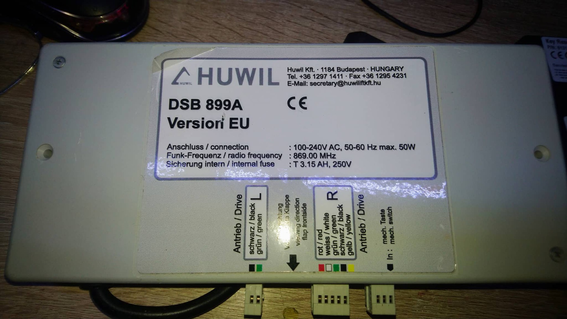

(#) sanca29 hozzászólása Aug 18, 2022 /

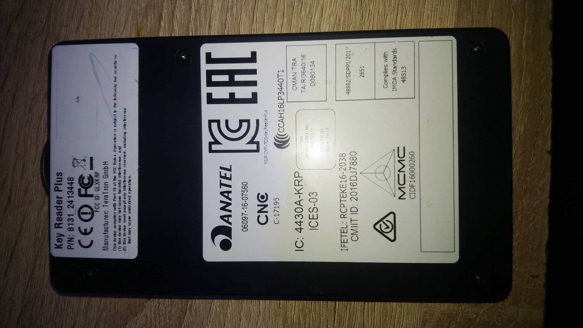

Ez a másik
(#) antiktelefon válasza sanca29 hozzászólására (») Aug 18, 2022 /
Leginkább alkatrész
BMV kulcs cucc, de csak fizetős szolgáltatással működik, azért megpróbálhatod eladni, hátha.
A másikról semmit nem találni, de gyógyszertári cuccokat csinálnak, úgyhogy valószínűleg valami egyszerű funkció baromi drága megvalósítása.

(#) Patópali válasza sanca29 hozzászólására (») Aug 19, 2022 /
(#) antiktelefon válasza antiktelefon hozzászólására (») Aug 19, 2022 /
Na ezt én nem találtam meg, de nyert:
"valami egyszerű funkció baromi drága megvalósítása"
Szekrényajtó vezérlő...
