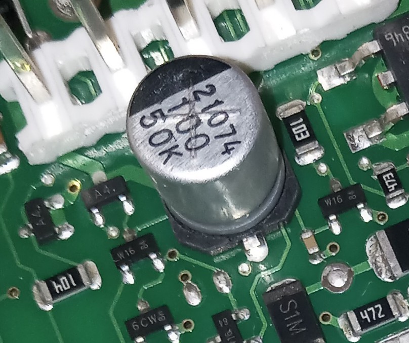

(#) Remci hozzászólása Aug 21, 2022 /
Üdvözlet!
Ez milyen értékű kondi lehet? Jól gondolom hogy 100µF/50V ?
(#) Suba53 válasza Remci hozzászólására (») Aug 21, 2022 / 1
Igen.

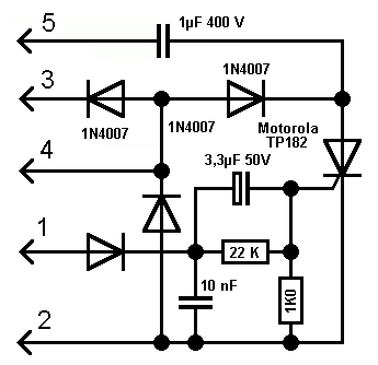

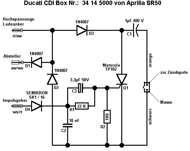

(#) nyogo83 hozzászólása Aug 22, 2022 /
Egy hibas motor gyujtas elektronikat javitok. 3 db TO-126-os tokozasu Motorola TP182 feliratu (valoszinu)tirisztor van benne. Nulla infot talaltam rola, aramkort nem volt meg idom visszarajzolni(fele smd fele through hole). Ket kapcsolast talaltam a neten, ahol hasznaljak, talan jo kiindulasi alap.
Tud valaki adatlapot hozza, vagy hogy mivel lehetne helyettesiteni? Van itthon TIC106M ami eszembe jutott, hogy talan jo lehet.
Koszonom elore is!
(#) uniman válasza nyogo83 hozzászólására (») Aug 22, 2022 /
Ezt láttad?: Bővebben: Link
A hozzászólás módosítva: Aug 22, 2022
(#) nyogo83 válasza uniman hozzászólására (») Aug 22, 2022 /
Koszi, igen lattam, de itt a gyari kapcsolas kicsit bonyolultabban van megoldva mint az a ketto amit feltettem illetve amit linkeltel. Talan meg BT151-em is lenne itthon, de jo lenne valami infot tudni azert az eredeti TP182-rol, mielott vaktaban kicserelem mind a 3-at es elkezdek hozza meg ellenallast is igazitgatni. Foleg ugy, hogy nincs a kozelemben a motor, hogy tesztelhezzem azonnal
(#) tufatofu válasza nyogo83 hozzászólására (») Aug 23, 2022 /
Az 1N4007 dióda 1000V 1A, a kondi amit kisütöget 400V -os. Szerintem a BT151 a 800V 12A-jával bőven megfelel, ráadásul gyors is. Vannak hasonló elektronikák amiket MCR72-vel építettek, az 600V 8A

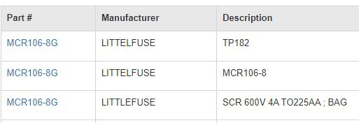

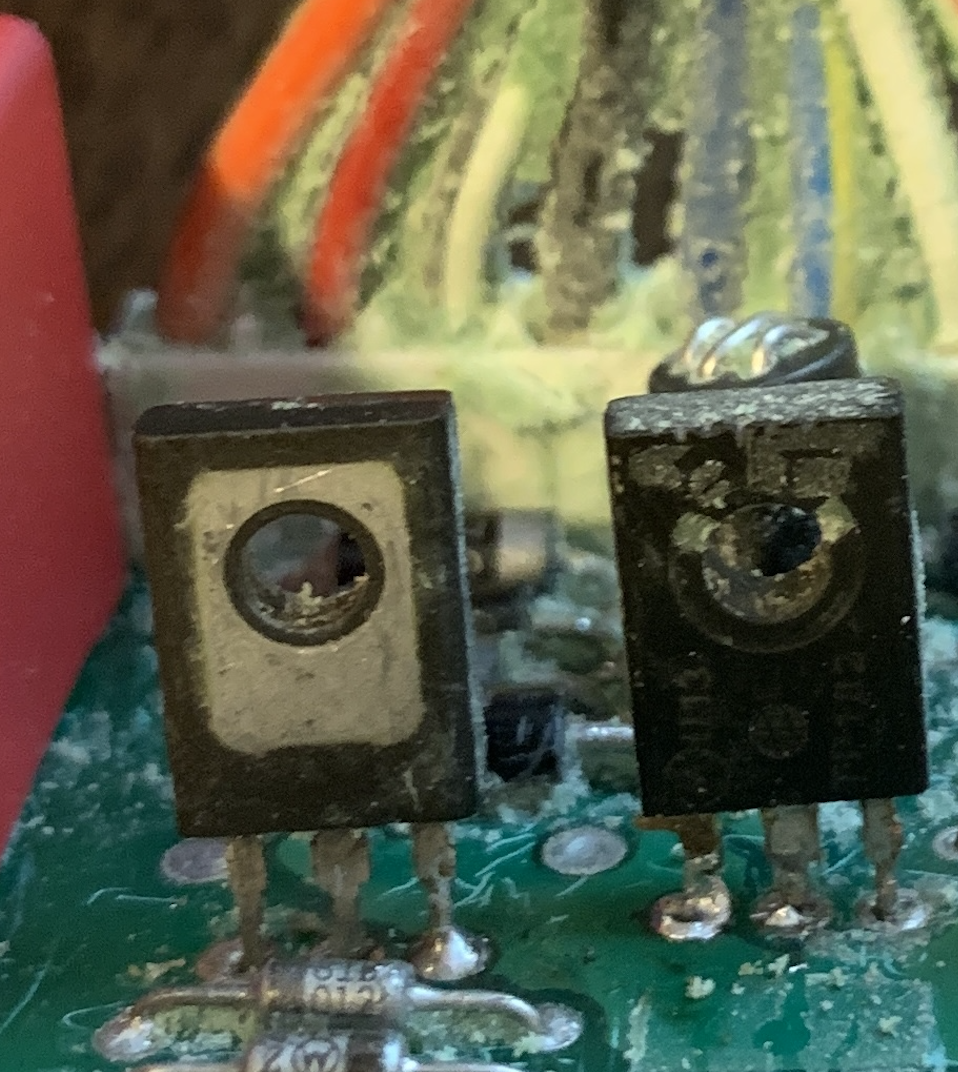

(#) uniman válasza nyogo83 hozzászólására (») Aug 23, 2022 /
Mutathatnál fotót a TP182-ről...talán a tokozását is elnézted. Nem inkább TO225AA lenne?
A "TP182"-es Motoroláról csak mélyen elrejtett netes dokukban van némi infó...leginkább a MCR-106-8 típussal hozzák egy lapon. (Onsemi-nél MCR106-8G, 4A, 600V)
Bizonyára a "Gate" áram is lényeges paraméter...
(#) nyogo83 válasza uniman hozzászólására (») Aug 23, 2022 /
Tenyleg, igazad van. Ez inkabb TO225AA, nem TO126.
Ahogy raneztem gyorsan az MCR106 adatlapra meg a TIC106M adatlapjara, elmeletileg jonak kell lennie(utobbibol van boven itthon)
Ezer koszonet!

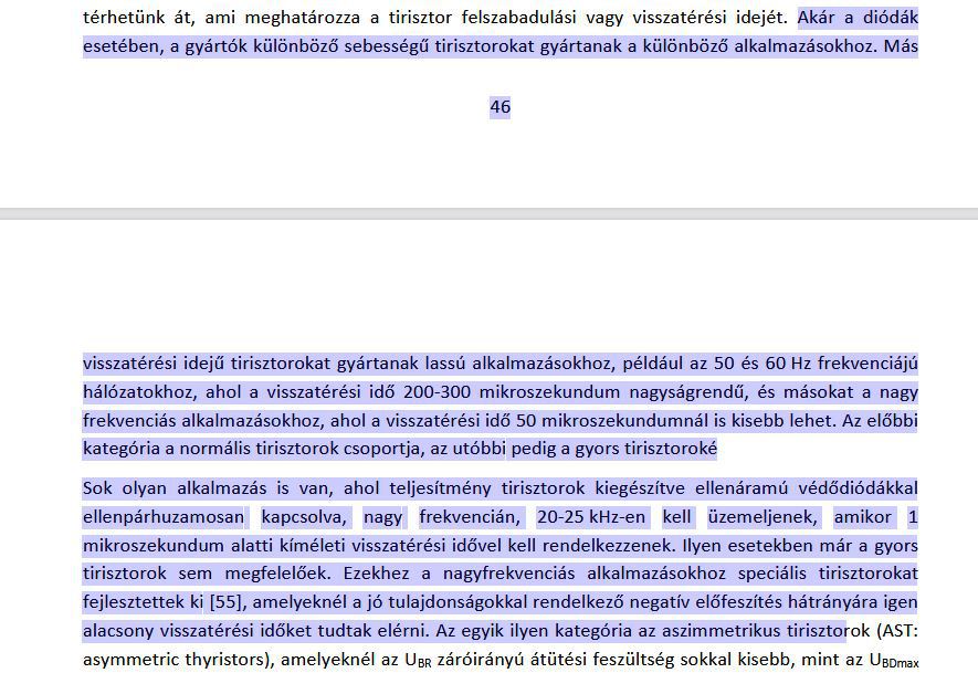

TIC106 nem biztos, hogy szereti a gyors üzemet. Gondolom nem 50Hz-n püfögteted a motort...

(#) nyogo83 válasza tufatofu hozzászólására (») Aug 23, 2022 /
Hmm. Errol van valami adat a dokumentacioban(elsiklottam felette talan), vagy tapasztalat esetleg?
Mert remlik, hogy regebben adtam kolleganak ilyen tirisztort Simson illetve Babetta gyujtashoz, nem nagyon volt vele gond.
Mert ha problemas, akkor inkabb rakok be MCR-t.
Nem bújtam adatlapokat, de nyilván feltüntetik a kapcsolási sebességet. Mondjuk ehhez tudni kéne milyen az igénye egy motornak.
Nem forog 9000 RPM fole a motor, ott a teljesitmeny maximuma, az automata hajtas oda van belove(talan 10.000-nel van tiltas). Ha ebbol indulok ki, akkor 150Hz jon ki mukodesi sebessegnek, illetve tiltas kozeleben 166Hz. Nem tudom, szerintem nem tunik veszesnek ez a kapcsolasi sebesseg egy altalanos 50-60Hz-es halozati feszultseghez hasznalt kapcsolashoz kepest.
De jo hogy felhivtad ra a figyelmem, mert legalabb en is utananezek.
Az valóban nem vészes frekvencia, biztos bírni fogja.
