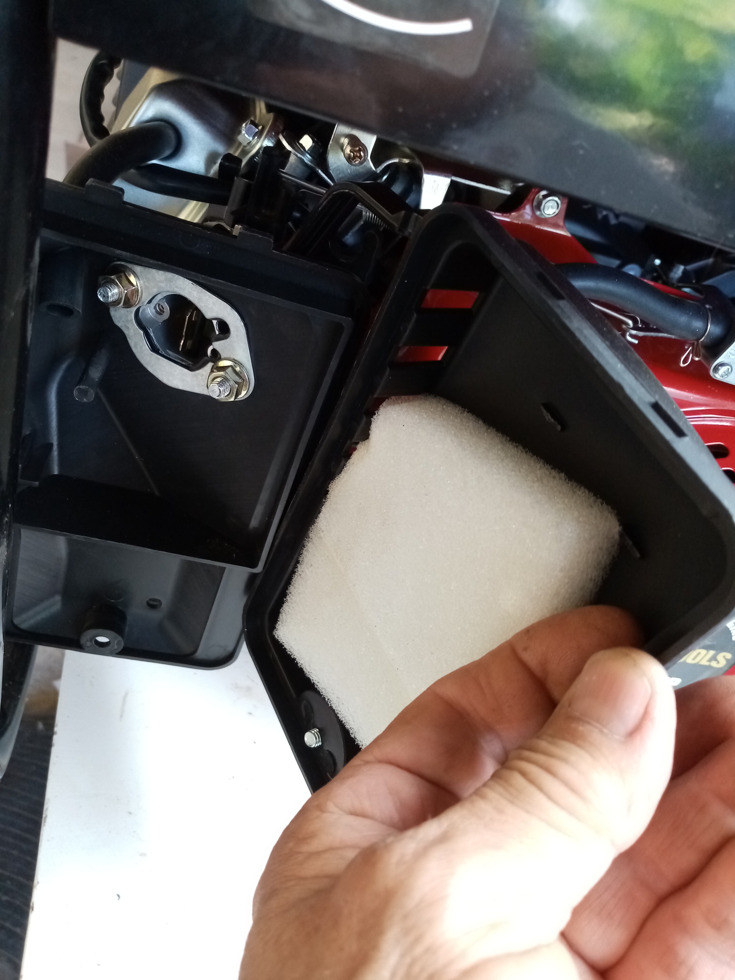

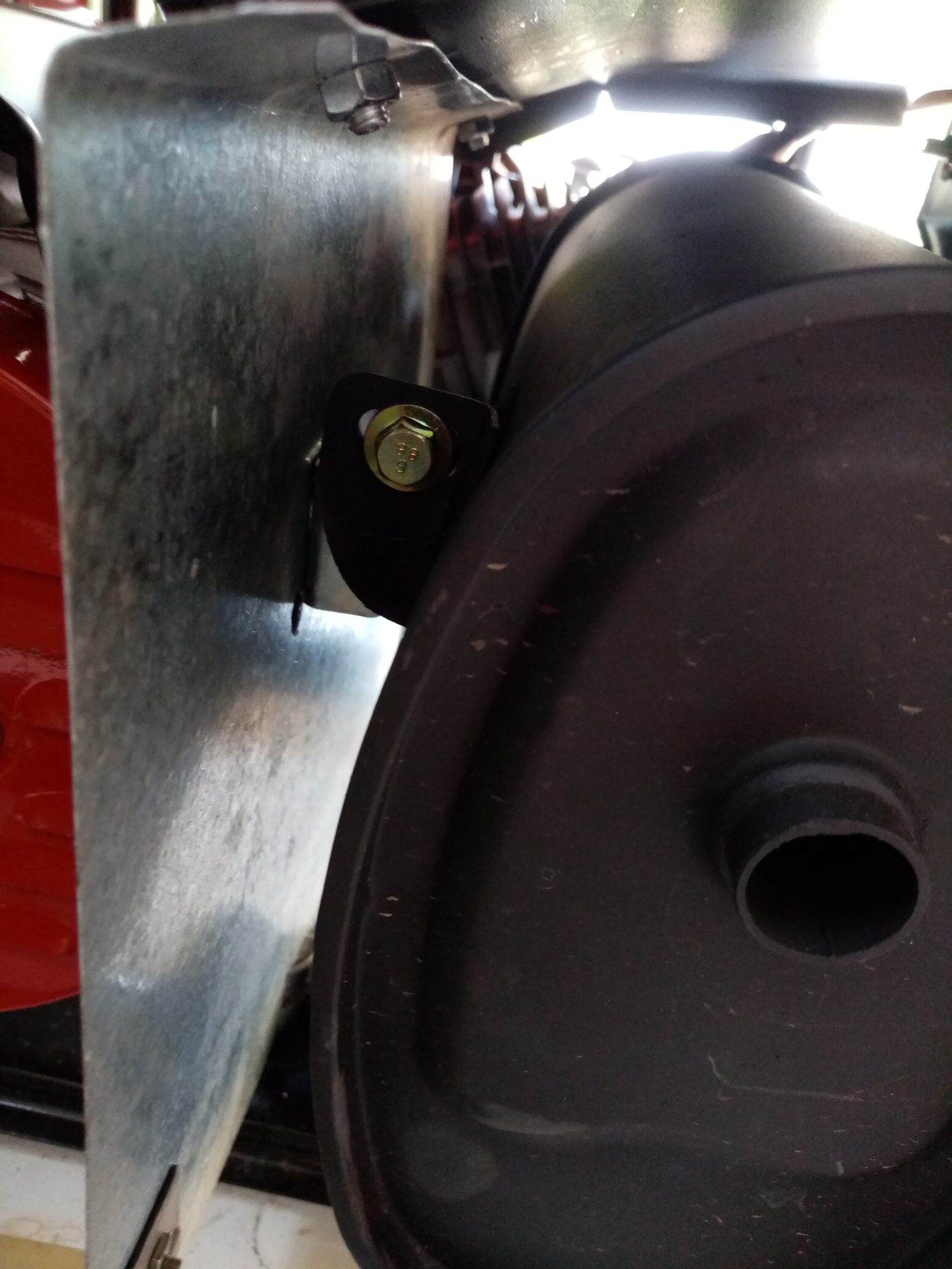

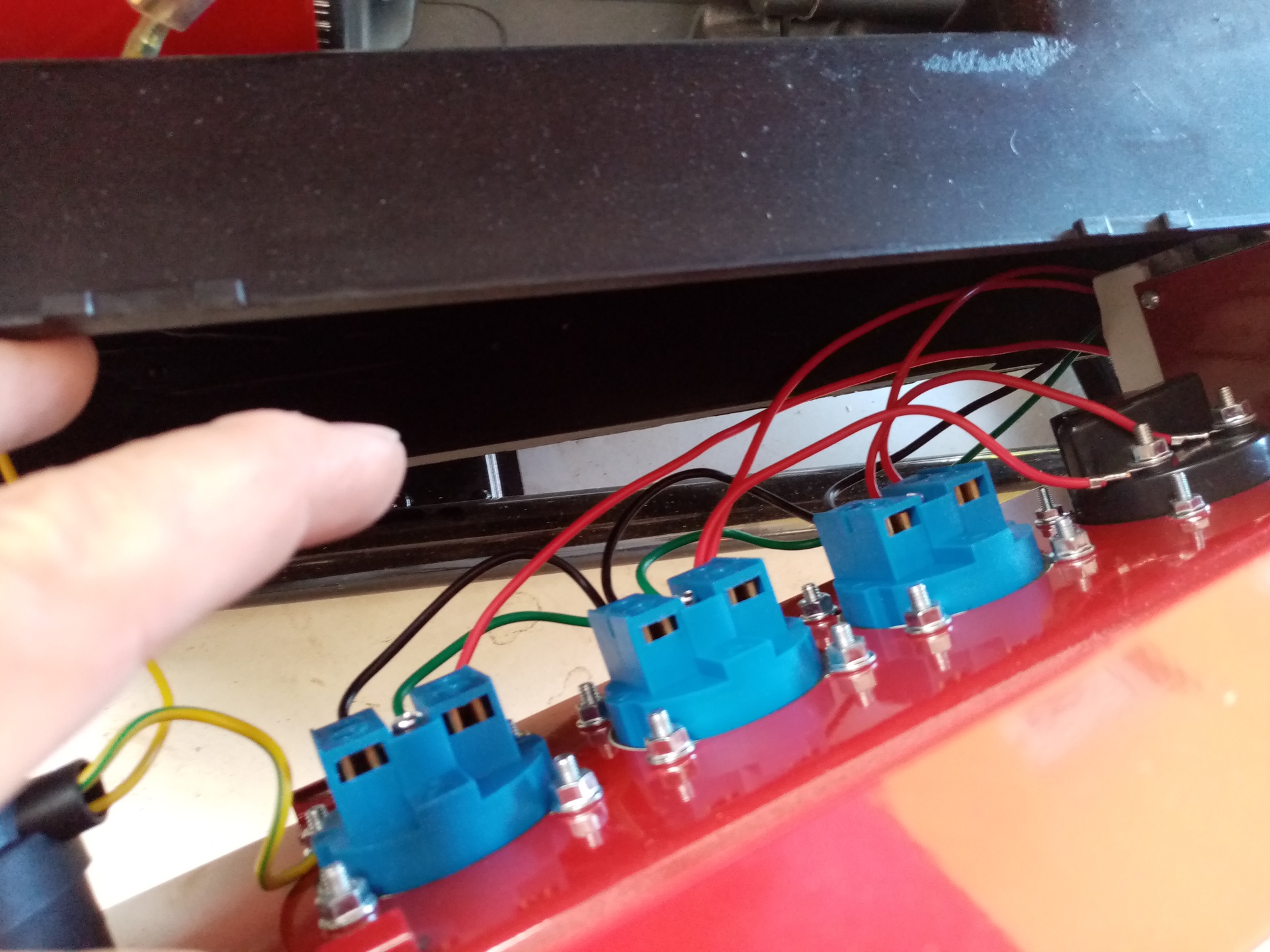

				Üdv Mindenkinek. Keresgéltem hova is tehetném fel a kérdésem remélem jó helyen lesz itt. M.L Tools a generátor. A feszültség mérője 0-400 V-ig ugrál Mi lehet a baja? Vadi új de alakítottam rajta egy kicsit hátha igy tovább bírja. 12 V az nincs de, hogy átverjenek a dizájn az meg van pedig gondoltam akkutöltésre vagy világítani jó lesz. A nem túl vastag vezetékek lógnak össze vissza. A vezetékek gumi kivezetései nincs meg, minek az ha valaki nem orvosolja minél előbb tönkre is megy. A levegő szűrőbe a betét úgy volt bele hajítva, hogy a szívórést nem is takarta. A kipufogó és az aggregátor közzé tettem egy lemezt a kevesebb hő át adás miatt.						 | Bejelentkezés Hirdetés |
