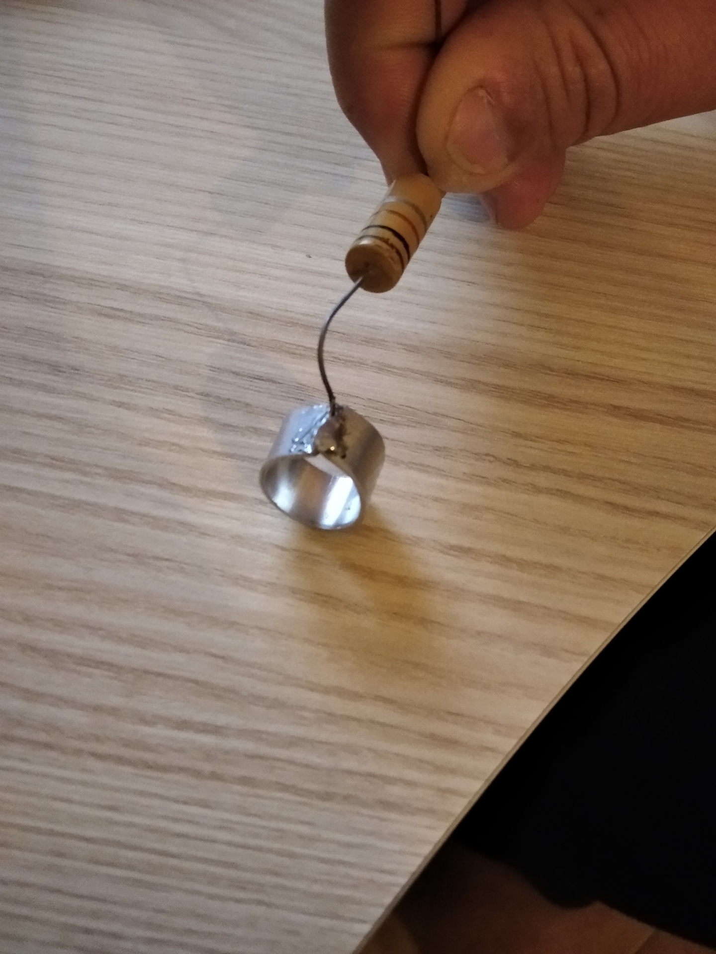

(#) olika76 válasza Gafly hozzászólására (») Dec 24, 2020 /
Kedves Gafly!
Köszönöm a linket! Nem tudtam ezt a dolgot, bár kissé hitetlenkedem a dolgon. Ráadásul nekem azt a nem túl vastag alumínium vezetéket kellene a rézzel összehozni. Nem tudom...nem tűnik egyszerűnek.
Üdvözlettel: olika76
(#) Gafly válasza olika76 hozzászólására (») Dec 24, 2020 / 1
Ezt konkrétan én követtem el, nem netről letöltött kép (még itt van a konyha asztalon, bár a nejem már nagyon mormog miatta igy karácsonykor).
Tehát ne legyél hitetlen.

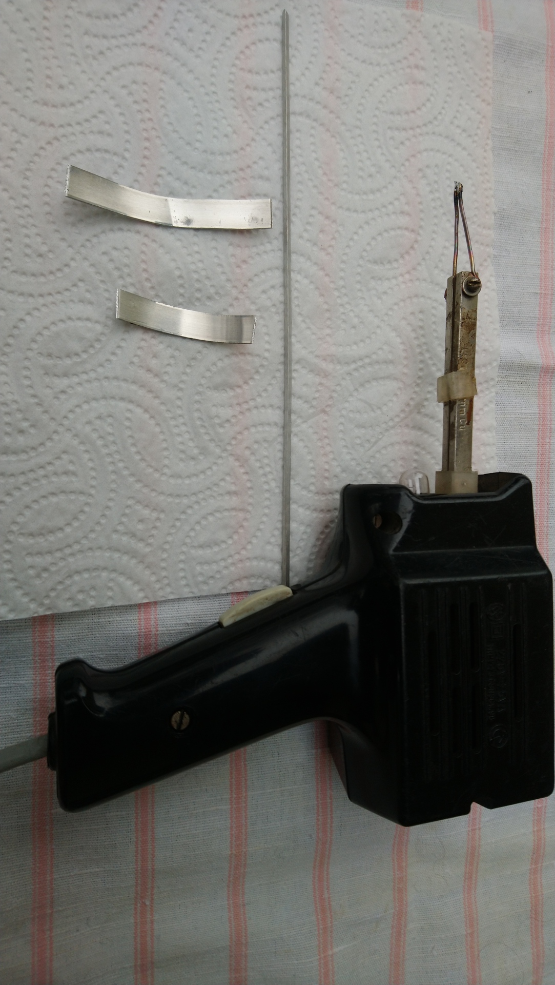

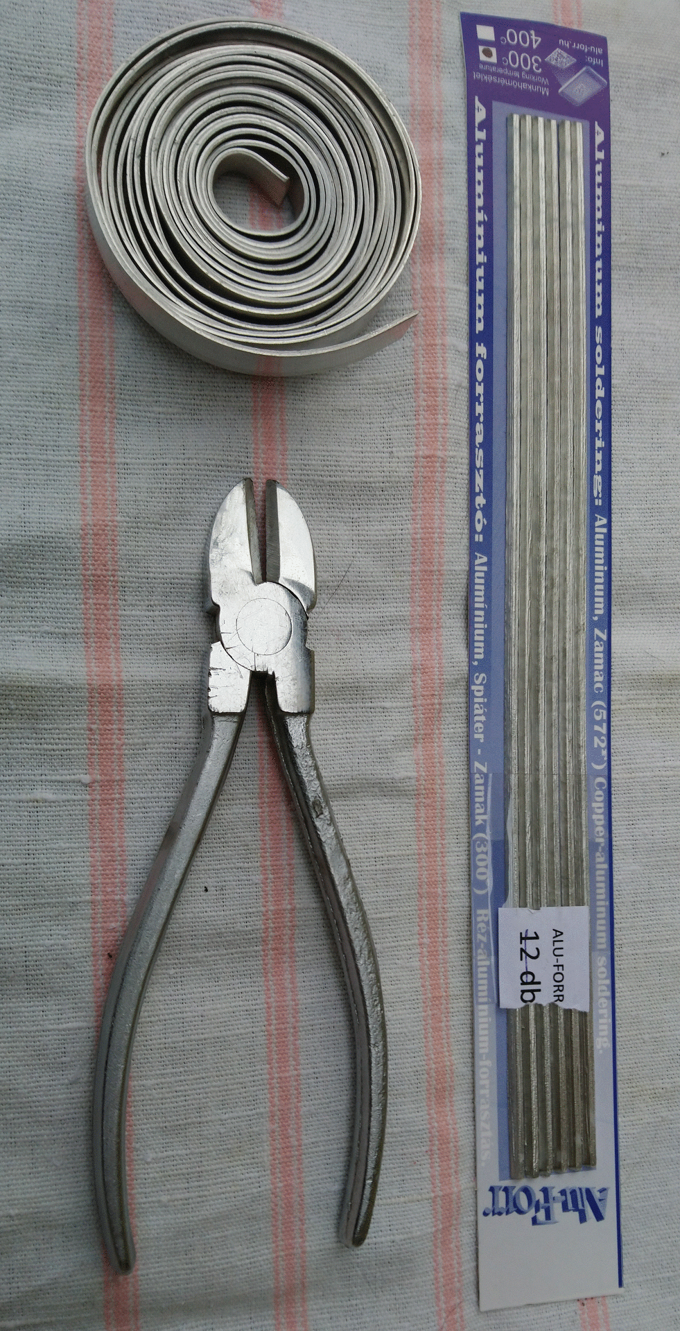

(#) Gafly válasza olika76 hozzászólására (») Dec 25, 2020 / 1
Nem kell hozzá semmi speciális dolog, maga a "csodaforrasz" elintézi az aluminiumon lévő oxidréteget (bár mechanikailag "vakarászni" kell és az eredmény meglehetősen gusztustalanul néz ki).
Én ezzel az eszközzel csináltam. Nem emiatt néz ki ennyire "megviselten", hanem mert egyszer kölcsön adtam.
Utána pedig egyszerű ólmos gyantás forrasztó ón.
Egyszerű pákához és elektromos dolgokhoz 300 fokos való. Ha nagyon erős valami és nagy tömeg (motorblokk ) kell, akkor persze 400 fokos és gázperzselő, amint irták.

(#) erbe válasza olika76 hozzászólására (») Dec 25, 2020 / 1
Alumínium forrasztásnál a Fluxnak vagy a gyantának semmi jelentősége, mert egyik se oldja az alumínium oxidot. Ha régi, szennyezett az alu, vastag szürke az oxidréteg, nátron- vagy kálilúggal elő lehet készíteni (pl. Sziti lefolyótisztító vagy hasonló). Nem kell utána annyit vakarászni. Forrasztás után az alu és az ón is megvédi magát.

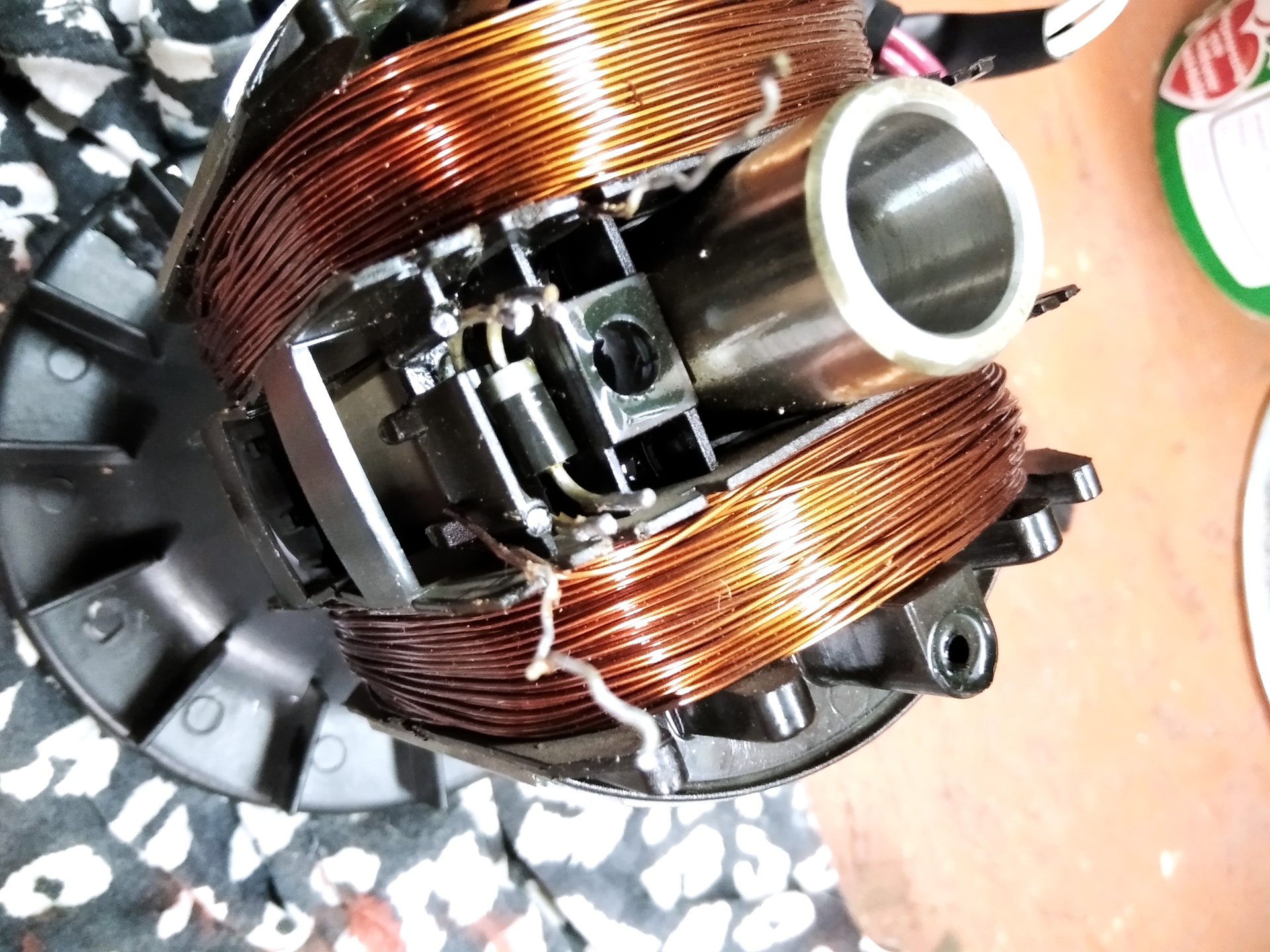

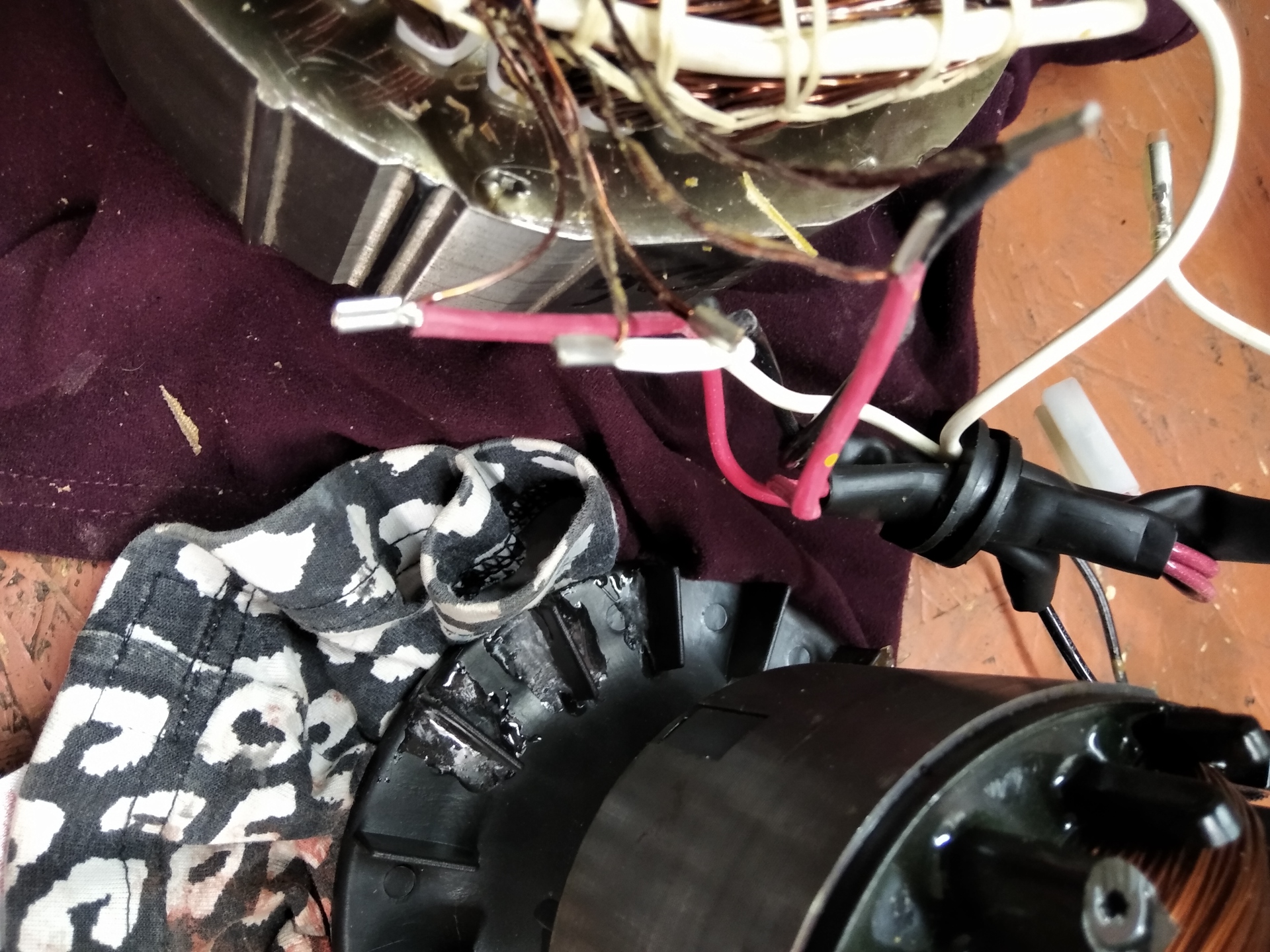

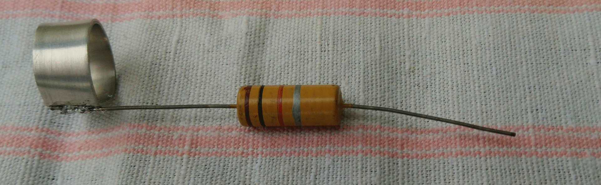

(#) olika76 válasza Gafly hozzászólására (») Dec 25, 2020 /
Kedves Gafly!
Közben próbáltam előkészíteni a forrasztást. Kihúzgáltam a vezetékeket a helyükről. Az állórészben szerintem minden OK, csatoltam képet. Szerinted érdemes itt ráforrasztani?
A forgórészben viszont több meglepi volt. A két FR307-es dióda közül az egyik mindkét irányban nyitott, az ellenállás színkód szerint 15kOhm-os, de szakadt. Itt biztosan forrasztanom kell, mert az alu vezetéket könnyedén letekertem a dióda-dióda-ellenállás végeiről, melyek egyébként forrasztva voltak.
Előre is köszi a választ!
A hozzászólás módosítva: Dec 25, 2020

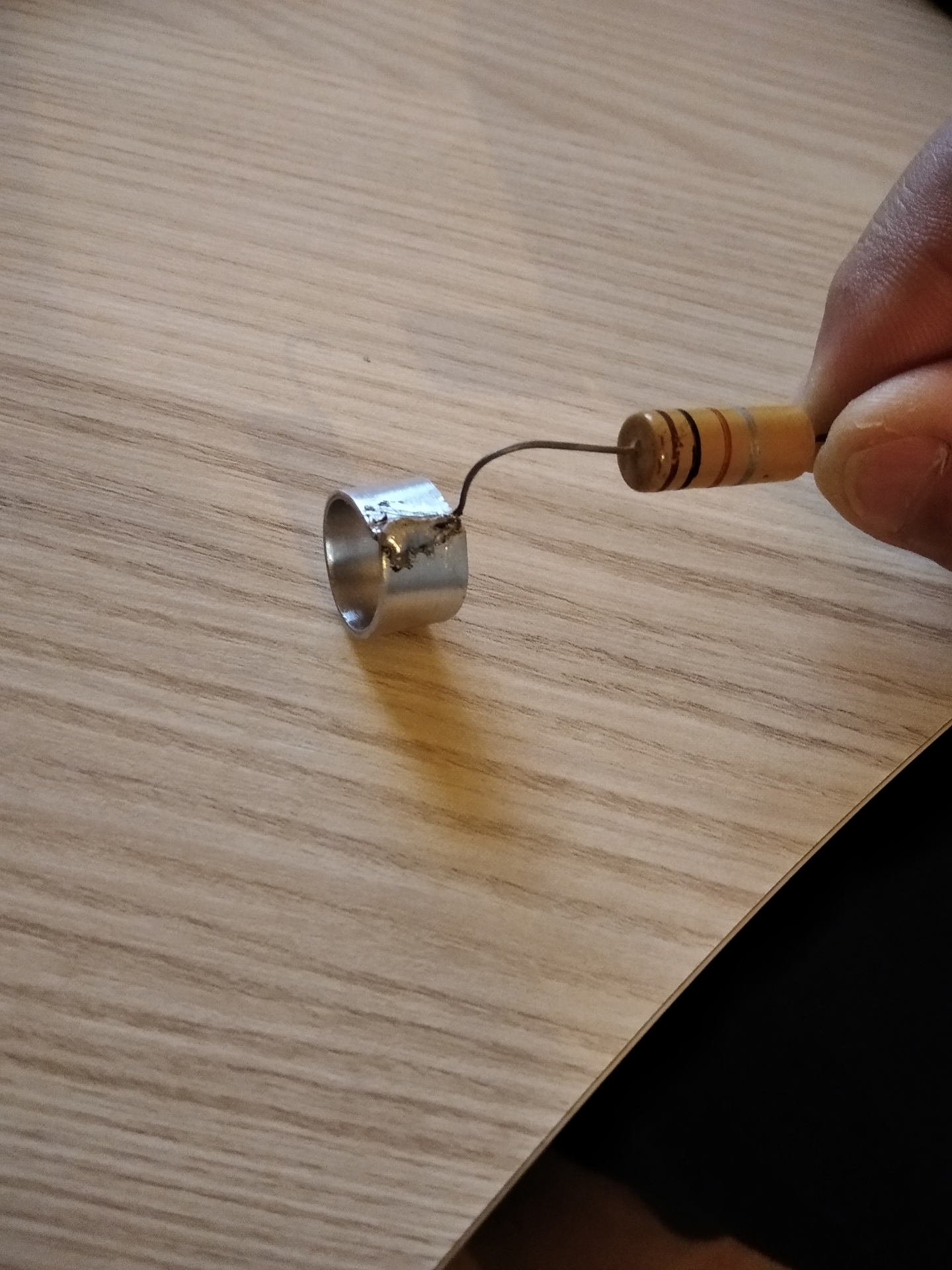

(#) olika76 válasza olika76 hozzászólására (») Jan 7, 2021 /
Kedves Elektronikások!
Megcsináltam a generátor forgórészét és persze a mobilomon pont akkor nem ment a fényképezőgép! A lényeg, hogy jól sikerült a forrasztás. Hasonló 2 képet tudok felrakni. Ezen ALU + ónos forrasztás eredménye látszik!
Az összerakás után, cserélve a diódákat és az ellenállást a gép feléledt. Még tesztelem, de jól reagál, tartja a 230V-ot, bár elég ugrálós a feszültség. De mit várjunk ilyen egyszerű "elektronikától"! Az érdekesség még az volt, hogy a 12µF-es kondi sem volt jó, mert nem tartotta a gerjesztést. Szerencsére volt itthon egy tartalék használt 15µF-es, azzal megy jól.
Mindent köszönök minden kedves segítőnek!

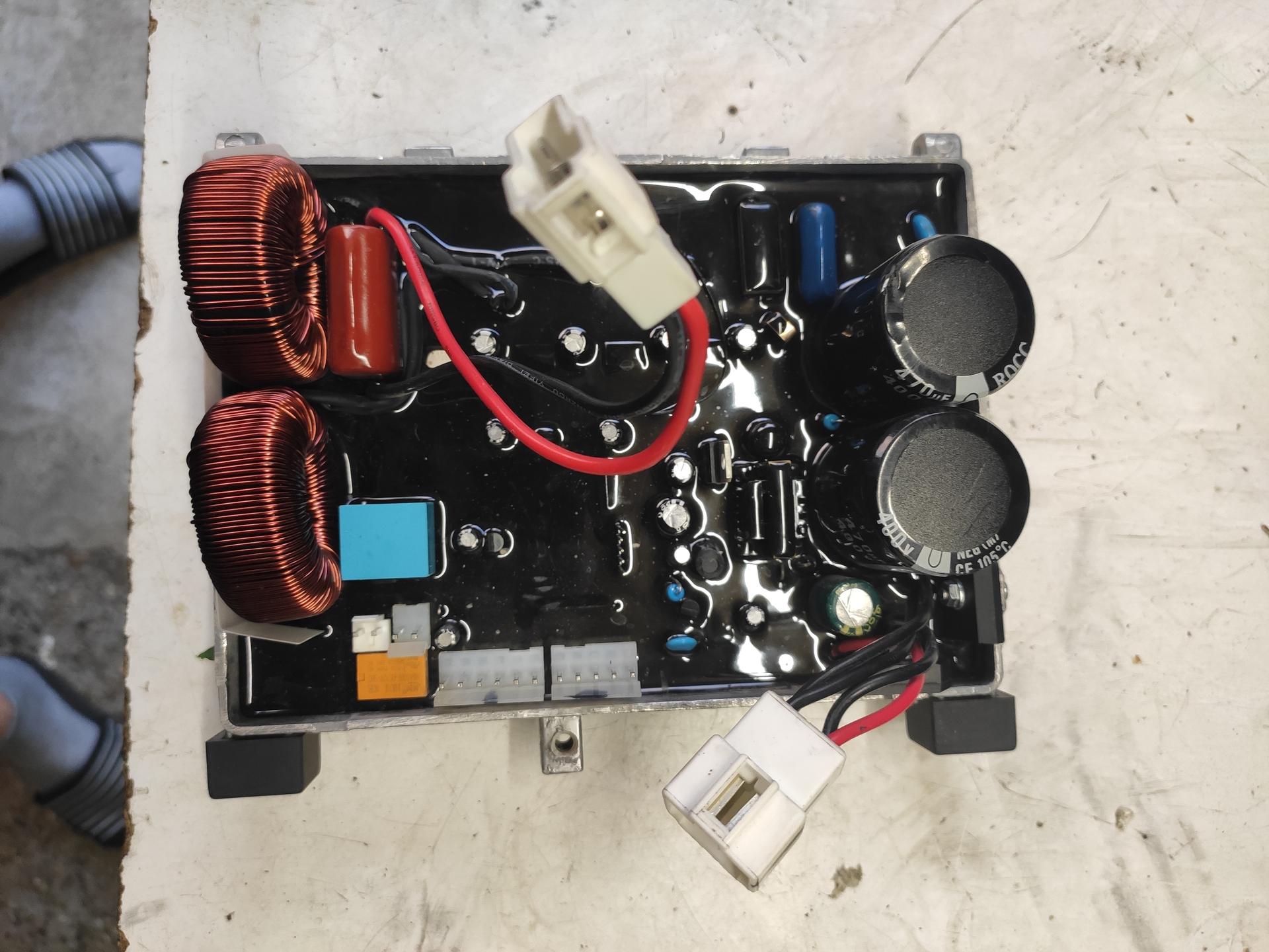

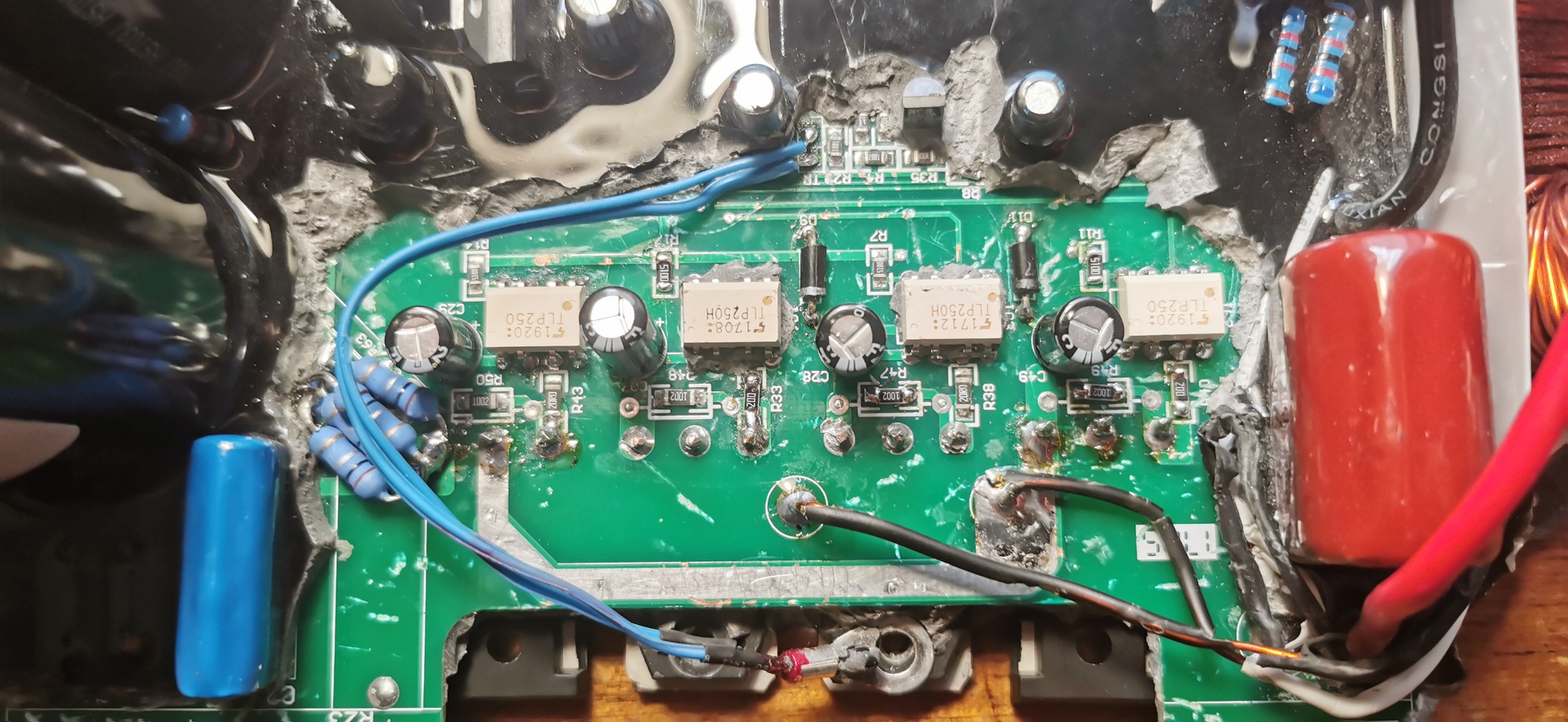

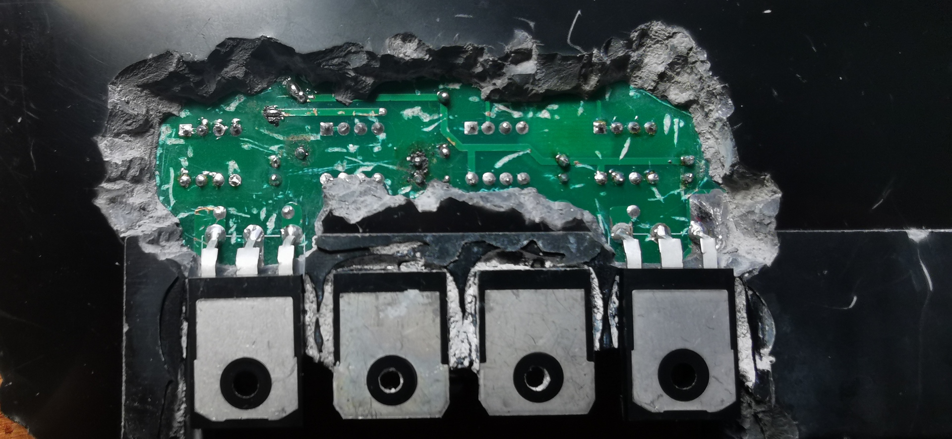

(#) Fxcsaba hozzászólása Júl 26, 2021 /
Sziasztok. Segitség kellene. Szereztem egy Isg 2000-2 aggregátort. Sajna az invertel rész nem ad ki semmit magából. Se a visszajelző ledek. Invertel rá ban kötve a kivezetésekre elég nagy erővel kell megrántani a beránzót, de ha lekötöm a tekercsröl akkor könnyen berántható. A gyári panel olyan 60.000 körül van. Érdemes ujatt venni ,vagy javitani a régit. A ragasztás betonkemény. Sajna nem vagyok jártas az elektrónilában.
(#) zaza99 válasza Fxcsaba hozzászólására (») Júl 26, 2021 /
Zárlatos a jobb alsó sarokban lévő két egyenirányító híd közül valamelyik. Ez lenne a szerencsés eset. /De nem ez lesz./ A kimeneten van négy igbt azok közül lett zárlatos egy-kettő. Valamelyik sarokban van csavar a gyanta alatt /hőre lágyul/ azt vedd ki és a négy igbt csavarját is utána vágd körbe szikével vagy fűrészlappal a négy oldalt majd a hűtőbordát melegítsd fel főlégfúvóval vagy lánggal és feszítsd ki a panelt. A zárlatos igbt vezérlőjét is célszerű cserélni a HQ elektronikánál mindent kapsz hozzá. A két kondi kapacitását érdemes kimérni ha szétszeded, hátha azok épültek le és azért terhelődtek túl az igbt-k.

(#) BRUNO01 válasza zaza99 hozzászólására (») Szept 12, 2021 /
Szia! Benned minden reményem! Van 2 db 1.2 es inverteres generátorom hasonló vezérléssel mint a tieid. Hiba, teljesen egyforma. Látszólag minden ok, már a kibontás után. Csináltam én is segédtápot. Az 5 és 9 V rendben. A fetek ok A DC már nem emlékszem, de kb. 250 vagy 300 V. Tehát ok. A fet meghajtó bemenetén valami Khz- s négyszög van. az Sd bemeneten 0.
Valahol itt megálltam. Fogalmam sincs hogyan tovább. Ha tudsz kérlek segíts! Sokkal okosabb lennék, ha tudnék egy jón méregetni, de sajnos nincs. Segítség lenne az arduinóból kijövő jelalakok, vagy egyéb helyeken mért értékek. Sajnos ez nem a táp, vagy végfok hiba.

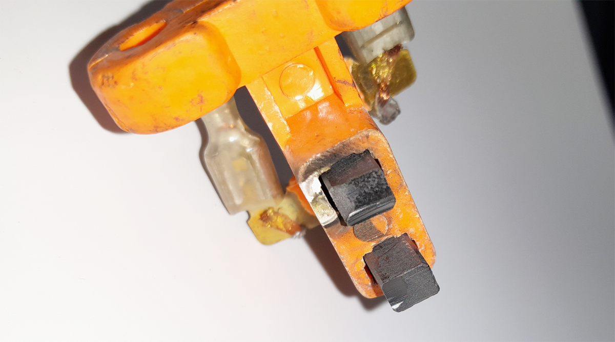

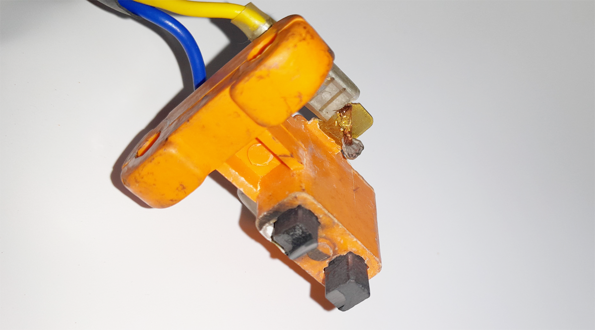

(#) Bakman hozzászólása Szept 30, 2021 /
Aggregátort hoztak javítani. A forgórész egyik szénkeféje eltört, de a másik szénkefe kopása is érdekes, lásd mellékletek.
Mit lehet ezzel csinálni azon kívül, hogy valahol veszek bele új szénkeféket? Egyáltalán érdemes ezzel foglalkozni? Gondolom az új sem jobb (lötyögő szénkefék direkt a műanyagban, hüvely nélkül, rövid vezetékek amik miatt a szénkefék nem tudnak szabadon mozogni, hibás pozícionálás). A csúszógyűrűk épnek tűnnek de a szerkezet belseje eléggé gagyi hatást kelt. Papírvékony csúszósaruk, slendrián krimpelések stb.
(#) Gafly válasza Bakman hozzászólására (») Szept 30, 2021 /
Valahol.
Meg rendesen összerakod, és imádkozol.
