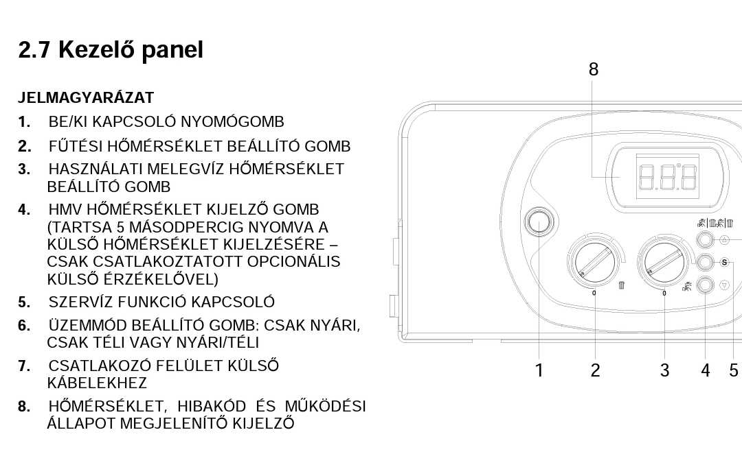

Sziasztok! A korábban írt Radiant RBC 24 Elite kazánnal kapcsolatban kiderült hogy benéztem a szenzor kábeleket, a hivatalos nyákrajz szerint volt a két szenzor bekötve, szóval ezeket vissza raktam eredeti elrendezésbe.
Az nem világos számomra, hogy miért nem jelzi ki a HMV hőmérsékletet ha megnyomjuk a három gomb közül az alsót. Ilyenkor csak két kötőjelet mutat. A manual szerint 5 sec nyomás után a külső szenzort jelzi ki, és ilyenkor mutatott nekem pl 50 fokot, de fura lenne ha plusz 50 fokot mérne a külső szobai termosztát, más külső szenzor nincs bekötve. Lehet hibás a manual, és 5sec után a HMVt mutatja...?
Gondolom az alap érték amit kijelez, az a fűtési hőmérséklet, még ha csak HMV módba van állítva a készülék is.
Most úgy tűnik hogy szabályoz, kb próbál tartani egy konstans melegvíz hőmérsékletet... Ami fura, hogy ha csak melegvíz csap van nyitva, akkor eléggé túl melegíti azért a vizet most is, de ha van hozzá keverve hideg víz, akkor vissza veszi a meleg oldalt is. Gondolom a nyitott hideg víz oldal a kazán hideg bemenetén kisebb nyomás csökkenést okoz, és ez valahogy segít szabályozni...?
Van valakinek ilyen készüléke, aki tudja ezek a kijelzés üzemmódok hogy is vannak? köszi!
(#) VIM válasza Blokkolnam0 hozzászólására (») Aug 20, 2022 /
Szia! Az nem fordulhat elő, hogy fordítási elírás van és mivel nincs bekötve külső hőmérséklet érzékelő így annak értékét nem tudja kijelezni de a HMV-t azt igen. Ez a kazán bitermikus hőcserélővel készült és nagy valószínűséggel gradiens módon szabályoz, tehát ha HMV-t engedsz akkor fel vesz egy változót és ahhoz igazítja a teljesítményt ha pedig kinyitod a hideg csapot is hozzákeverés céljából (hűteni) akkor leesik a nyomás és változik a gradiens is. Azt tudni kell, hogy HMV készítésnél teljes terheléssel indul a főégő és közben gradienst figyel a HMV kimenetén az NTC. A fűtési oldal ugyanilyen de ott lassú gyújtással és modulációval indul de a moduláció az nem biztos, hogy folyamatos hanem két lépcsős (egy alacsony és egy emelt). A HMV-t ha lehet ne használd csak optimális vízhőmérsékletig azaz ne sok hideget kelljen hozzákeverni. Ezzel késleltetni lehet némileg a vízkőlerakódás kialakulását.
(#) Blokkolnam0 válasza VIM hozzászólására (») Aug 21, 2022 /
Szia! Köszi az infót, ez magyarázat lehet a tapasztaltakra. Ha ilyen gradiens setpoint alapú a szabályzás akkor ez lehet az oka annak hogy miért nem jelzik ki a HMV aktuális kimenő hőmérsékletet alapból, hiszen nem az a releváns hanem ahogy kikevered hideg vízzel a kivételi ponton. Ezt most próbálom magyarázni magamnak, de lehet semmi értelme ennek a leírásnak A HMV hőmérséklet beállítót jó alacsonyra vettem, de számomra úgy tűnik hogy nem igazán van hatása arra milyen víz jön ki a csapnál. Csináltam egy tesztet, a legalacsonyabbra, 35 fokra állítva a HMV hőmérsékletet, olyan 50 fokos víz jön a csapon, legmagasabbra, 60 fokra állítva meg olyan 55-60 fokos víz. Úgy tűnik hogy modulálja, nem engedi ennél feljebb, ez legalább működik. Lehet van valami gond a potméterrel? Ez egy most cserélt, vadinúj nyák panel elvileg...

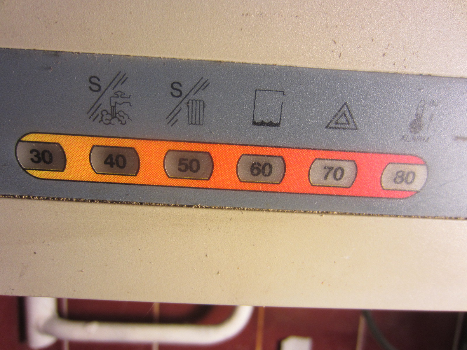

Jó estét! A fűtés még kevésbé aggasztó,de napok óta nincs melegvizünk. A cirkóban kicseréltem a szivattyú motort, a kiegyenlítő tartályt, aminek a belső nyomását nem tudtam mérni és néhány sérült,porladt tömítést. Egyszer.kétszer elindult, a gáz is begyulladt majd néhány ropogás közepette leállt. A fotón látható 50 és 70 jelölésű LED villog, mikor az egyik,mikor a másik, többszöri indítás után. A szivattyú rettentően melegszik. Légtelenítettem a szivattyút és a szürke tartályt is, de semmi változás. Kissé kínos ,hogy nincs melegvizünk,hideg tus reggelente jó, de este.... Valaki tudna segíteni mi lehet a hiba? Kiegyenlítő tartály és szivattyú motor csere előtt működött, de folyt a víz a tartályból. Radiant Idea 26

(#) VIM válasza Fats Domino hozzászólására (») Aug 29, 2022 / 1
Szia! A szivattyú melegedés az előfordulhat a nem megfelelő légtelenés miatt is. Ha a tágulási tartályból folyt a víz az hibás, rossz ezért cserélni kell vagy pótolni egy hasonló nagyságúval amit applikálni kell a kazánhoz. A másodlagos hőcserélőből (szürke tatály) is ki lett zavarva a levegő? Nem biztos, hogy jól sikerült a tágulási tartály nyomásbeállítása sem. A gyújtóláng már égve marad? A villogó ledek azok a fűtési és kéménytermosztát hibákat villognák de nem azokkal van a probléma hanem a légtelenítés nem sikerült jól. A szivattyún van egy automata légtelenítő szelep aminek állandóan nyitva kell lennie de a szivattyúból a tengelyvégén lévő nagy fényes csavart kicsavarva is ki lehet engedni az oda berekedt levegőt. Bővebben: Link

(#) Fats Domino válasza VIM hozzászólására (») Aug 30, 2022 /
Szia! A nyomásbeállítás biztosan nem jó,csak érzésre fújtam néhányat a tartályba.Tartja a nyomást ezt megállapítottam. A szürke dobot és a szivattyút is légtelenítettem ,de valami nem stimmel, a szivattyút nem tudom megállapítani ,hogy forog-e,hangja nincs és nagyon melegszik.Ez lehet azért is mert nincs légtelenítve megfelelően? Ha szétcsavarozom nem sérül a tömítése? Négy db csavarrral van összerakva. Nem gyújtólángos, ionizációs (jól tudom?) begyullad a főláng, kb . 30 mp -ig működik ,majd leáll. Eredetileg ilyenkor még pár percig működött a szivattyú, most semmi jele ennek. Hogyan tudom megmérni a tartály nyomást? Nincs nyomásmérőm. Ha túl van fújva az gond? Jött levegő szépen a szivattyúból és a szürke tartályból is. A légtelenítés melyik részét nem csinálom megfelelően? Bocs a sok kérdésért! Üdv
(#) 444Tibi válasza Fats Domino hozzászólására (») Aug 30, 2022 / 1
A szivattyu tuti jol van bekotve, ha igen es van a hatuljan egy nagy csavar, azt vedd ki es egy csavarhuzoval forgasd meg. Lehet le van tapadva.
(#) Fats Domino válasza 444Tibi hozzászólására (») Aug 30, 2022 /
És igen! Le volt tapadva! Akár hajat is moshatok! Hálás köszönet VIM és 444Tibi segítő hozzászólásáért.

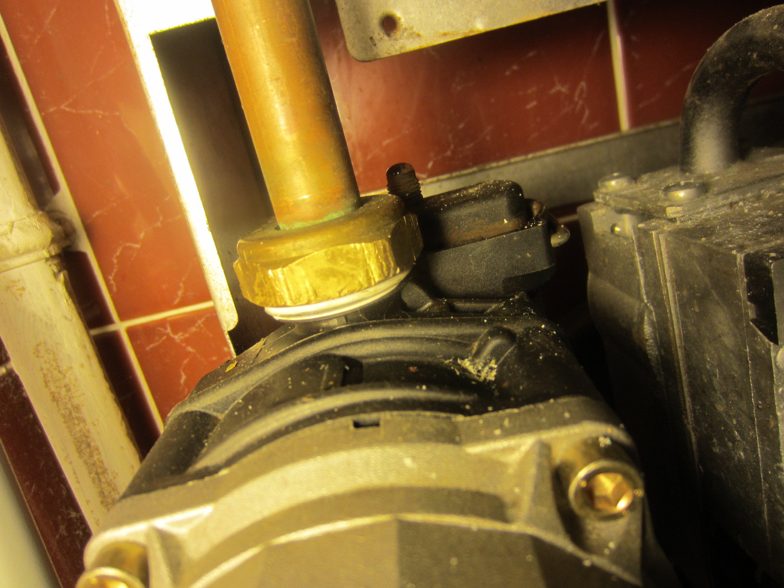

Ennek a szivattyúnak így kell kinézni, vagy hiányzik a légtelenítő szelep róla?
(#) VIM válasza Fats Domino hozzászólására (») Aug 30, 2022 /
Ott van jobbra hátul, de úgy látom, hogy a kupak le van véve róla (mármint a légtelenítő szelep tetejéről. Szerintem azt kellene szétszedni, nem e a szelep el van koszolódva és nem végzi normálisan vagy egyáltalán a légtelenítést.
