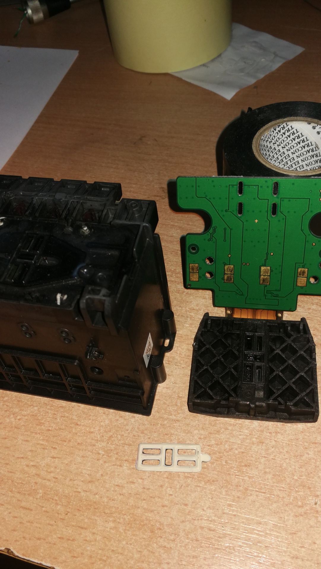

Segítségetek szeretném kérni. Van egy HP Designjet T520-as plotter nyomtatóm, aminek véletlen eltörtem az egyik tintaszipkáját. Az új nyomtatófej bele horror: 72,000 Ft!!! De szerencsére van egy másik tönkrement nyomtatófejem, aminek teljesen jó a tartálya. A kettőből kellene egy jót csinálni. Már el is kezdtem, szétpattintottam, a fejrészt a tartályról, és mint ahogy a fotón láthatjátok, van közötte egy érdekes ragasztótömítés, amit nem tudok beazonosítani. Nem lágy, közepes keménységű, hajlítható mint, valami műanyag. Szerintetek mi lehet az? illetve mivel ragasszam össze a nyomtatófejet? Nyomásállónak, vízállónak, és nem túl gyorsan kötőnek( ) kéne lennie. Van ötletetek? Üdv. Zoli
Én ezt vagy hasonlót próbálnék: Bővebben: Link.
Tekintettel az eszköz árára, a tényleges ragasztás előtt teszteld. Egy papírdarabra nyomj ki fél borsónyi adagot és hagyd kötni két napig. Így ellenőrizni tudod, hogy kötés közben mennyit zsugorodik (ha zsugorodik) és mennyire marad rugalmas, már ha kell, hogy rugalmas maradjon.
Értem, köszönöm a tippet. A link alatt műanyag ragasztó sem jó polipropilénhet,se polietilénhez,bár fogalmam sincs ez a nyomtató fej miből van. :/ Egyez közben kipróbáltam, a régi fejet szilikon alapú ragasztóval összeragasztottam,hagytam egy napot,majd megpróbáltam szétszedni. Sajnos a fekete részhez nem tapadt, az átlátszó műanyag részről le se tudom kaparni...
A CX-80 Autoweld tuti megfogja, de akkor azt többet szét nem szeded: Bővebben: Link

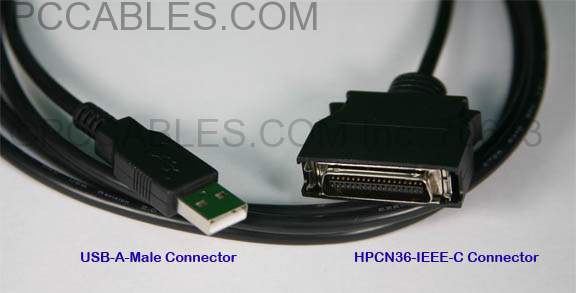

Keresek HP Laserjet 1100 nyomtatóhoz egy USB-s adatkábelt. usb to mini centronics cable. Használt is jó lenne. Bővebben: Link Bővebben: Link
Leggyorsabban, és talán költségben is legjobban egy sima USB-LPT adapterrel járnál, amire rádugod a gyári HP kábelt. Picivel hosszabb lesz, de az még egyszer jól is jöhet.
Drivert le lehet tölteni hozzá a Driver Booster nevű programmal.
A telepítésénél vigyázni kell, mert még telepíteni akarja az Operát, és még valami kiegészítőt is, amik nem kellenek. Kezelő programom van hozzá, Vuescan a neve, ami teljes verziós. Ha kell írjál, elküldöm e-mail-ben.
Az a baj, hogy itt a nyomtató csatlakozóaljzata kisebb, és nem tűs, hanem csúszóérintkezős.
Ez nem a szokványos fajta.
A gépbe dugandó az mind ugyanaz a DB25 csatlakozó. A másik oldala speciális (nekem is van ilyen nyomtatóm). A PC oldalit dugod USB-LPT adapterbe. Simán menni fog LPT mentes gépen, W10 alatt is.
Most az jutott eszembe, amit nem írtál ugyan le, hogy lehet neked nincs is semmilyen kábeled, azaz egyáltalán nem tudod semmihez csatlakoztatni a nyomtatót.
Igen, nincs nekem semmim
De végül is könnyebben kapok mini centronics - lpt átalakítót, és arra dugom az lpt - usb átalakítót. Köszönöm az ötletet! A hozzászólás módosítva: Aug 26, 2022
Ja, és azt próbáltad hogy a nyomtató jól nyomtat, nem koszol/csíkoz stb? Az egyetlen gombot megnyomod hosszan és nyomtat tesztoldalt. Ha nem próbáltad, mindenképp tedd meg, potyára ne vegyél kábelt.
