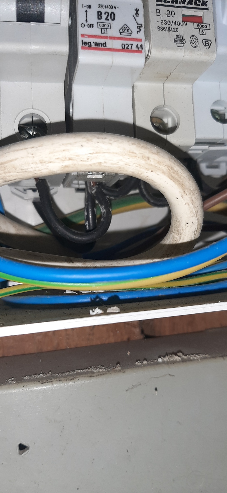

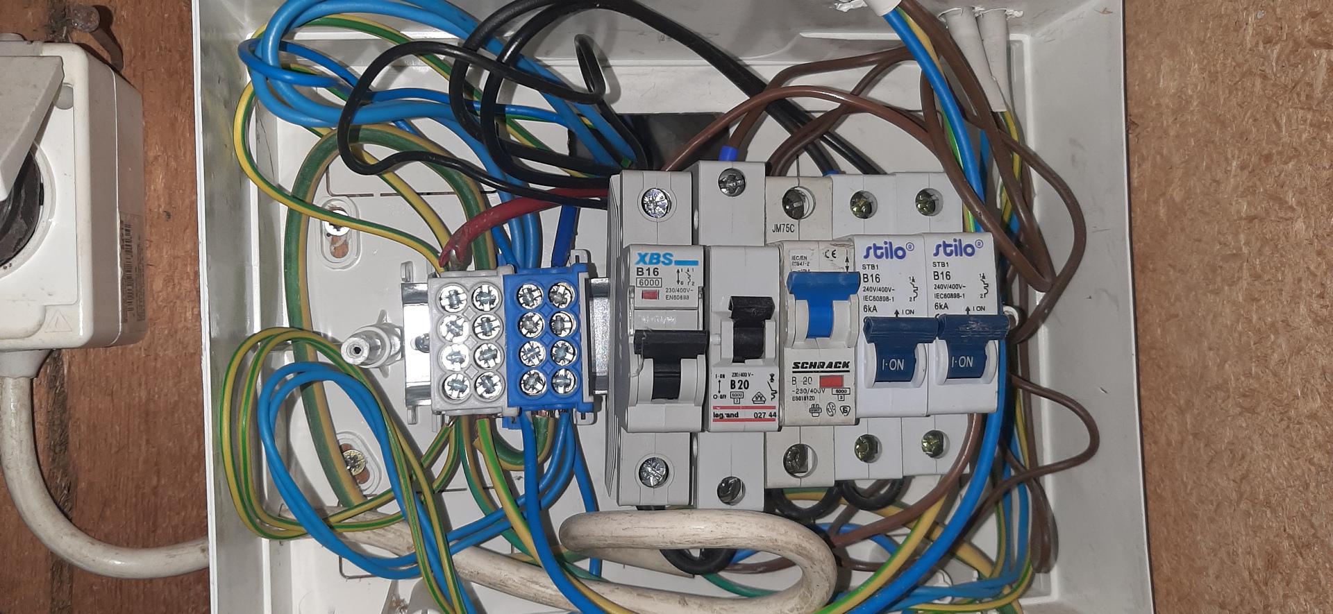

Egy háztól különálló garázst kellene árammal ellátnom. A kábelezés ott kész is van, a szerkezet zártszelvényből készült és szendvicspanelből, a védőföldet rákötöttem a fémvázra. Szükséges külön földelőszonda a garázs számára is, vagy elegendő ami a villanyóra szekrénynél van? Másik gondom: nyugodt voltam mert az óránál tulaj szerint lakáselosztó van felszerelve, gondoltam plusz egy biztosíték és kész, elvileg van FI relé is. Aztán ez fogadott. Mi a véleményetek? A 0-PE újra közösítve, alu/réz kábel egy sorkapocsba fogva, stb Elvileg villanyszerelő csinálta. Nem is nyúltam hozzá, szerintem az egészet le kell hajítani a pcsba, és egy szélesebb lakáselosztóba normálisan megcsinálni, 0-PE sínnel. Az alu-réz átalakításhoz wago+paszta aztán rézzel tovább megoldásra gondoltam, ez megfelelő?

(#) Gafly válasza moltam hozzászólására (») Aug 31, 2022 /
„szerintem az egészet le kell hajítani a pcsba, és egy szélesebb lakáselosztóba normálisan megcsinálni, 0-PE sínnel.”
Szerintem igazad van, de lehet hogy ha előállsz ezzel a javaslattal és rájönnek hogy ennek költsége is van...
(#) proba válasza Gafly hozzászólására (») Aug 31, 2022 /
Úgy nézem hely van, vésni nem kell, bár a doboz FI relé sínek valóban nem kis költség. ( de azt azért sokan könnyebben lenyelik sokan, mint a vésést...) A nulla PE közösítést azért nézd meg jobban, lehet az a zöldsárga a szondától jön, köze nincs a nullához. Akkor viszont milyen alapon szeded szét. Magam esze szerint abból kisebb baj van ha az óra alatt, és utána is össze van kötve, mintha sehol.
(#) Atis57 válasza proba hozzászólására (») Aug 31, 2022 /
ez? Magam esze szerint abból kisebb baj van ha az óra alatt, és utána is össze van kötve, mintha sehol.
FI relé esetén igencsak érdekes !

(#) Bakman válasza proba hozzászólására (») Aug 31, 2022 / 1
Éppen abból lehet nagyobb baj. Elvileg az elosztószekrénybe már külön PE és N jön be, azt utólag összekötni nem szabad.
(#) proba válasza Bakman hozzászólására (») Aug 31, 2022 /
Ezt a problémát kérlek részletezd, van két vezeték ami össze van kötve ( vagy nem) számomra hozzáférhetetlenül, jó esetben tőle 1-2 méterrel ismét összekötöm, az miért nagyobb probléma, mintha sehol nem lenne összekötve? Természetesen nem azt mondom, hogy ez után mindenhol össze vissza kellene kötözgetni, de hogy az óra után, általam hozzáférhető 1 helyen összekötöm, azt nem érzem nagy bűnnek. ( főleg hogy felénk ami órát láttam kibontva, mindenhol csak átment alatta a földelő szonda vezetéke.... és az óra alól nem 4 vezeték jött ki - fázis nulla szonda és PE - ) Így az óra alól kijövő szálat inkább tekintem szondának, mint PE vezetőnek.
Amúgy is kissé furcsának tartom, van egy EPH csomópont, amihez ugye a földelőszondát kellene csatlakoztatni közvetlenül, erre azt az óra alatt valaki valamihez hozzáköti általam nem ellenőrizhető módon. A képen lévő elosztóban is csak egy vastag ZS vezeték van, azt gondolkodás nélkül PE-nek kinevezni butaság. ( simán lehet a szonda vezetéke is. Ez után lehet megszüntetni a PEN és a szonda kapcsolatát, de milyen alapon???
A FI relé meg köszöni jól van, akkor is ha előtte több helyen összekötöm a szondát a PEN-nel és a PE-vel, esetleg még a földelő szondával is..
(#) proba válasza proba hozzászólására (») Aug 31, 2022 /
Bocsánat, ha van e doboz előtt egy másik kiselosztó az óráig akkor valóban nem illik kötözgetni, de ha ott lenne FI relé, az a jelenlegi összekötést sem tolerálná....
A cikk utolsó része (Gyakori hibaforrások): Bővebben: Link. TT rendszer esetén pedig egyenesen tilos bárhol is összekötni a nullát és a védővezetőt.
(#) ötfelezős válasza proba hozzászólására (») Aug 31, 2022 /
A szétválasztott szakaszon ha megszakad a védővezető, akkor nem történik abban a pillanatban semmi, a védővezető szakadást a rendszeres felülvizsgálat majd kideríti, és orvosolja. Ha a nullavezető szakad meg, akkor megáll a verkli, hívnak szakembert, aki orvosolja.
Ha összekötöd, akkor sosem tudod meg, hogy az egyik elszakadt. És mikor a másik is elszakad, abban a pillanatban megjelenik majdnem 230 V minden készülék testén, ha egy is be van kapcsolva.

(#) proba válasza ötfelezős hozzászólására (») Aug 31, 2022 /
Az én nézeteim szerint az óra alól amíg nem 4 vezeték jön ki ( 1 fázis esetén) , vagy a földelőszonda vezetéke nem hozzáférhető egyértelműen a kiselosztóban + egy PE vezeték, akkor az óra alól kijövő kék vezetéket kinevezem PEN nek, mivel a keresztmetszete ezt lehetővé teszi, Így szétválasztást eszközölhetek a PEN sínen igaz? A biztonság hol sérül, ha ez mellé az óra alól esetleges jövő PE vezetőt is oda kötöm? ( főleg hogy nagy valószínűséggel az nem PE hanem a szonda vezetője) ?
Másik észrevétel a képen lévő bekötést két módon lehet értelmezni szerintem, és nem gondolnám, hogy én a távolból jobban tudnám, mint aki készítette.
A: bejön a PE ( vastag zöldsárga) és N (vastag kék) és tiltott nullázás van.
B: bejön a szondáról (vastag zöldsárga) és az órától a PEN, mint vastag kék, és itt van szétválasztva. ( hiba esetlegesen, hogy nem a PE sorkapocsba megy a szonda mellé a kék vezeték)

(#) moltam válasza proba hozzászólására (») Aug 31, 2022 /
Az órától 3 alu jön, piros, kék, fekete. A piros megy a védőföld sorkapocsba a kék a nullába plusz egy kis darab zöldsárgával össze van húzva a 0-föld sorkapocs.

(#) teglascs válasza moltam hozzászólására (») Aug 31, 2022 /
Bár nem tudni, mi van az óra mögött, azaz hogy ott szabványosan megtörtént-e a PEN --> PE + N szétválasztás, a három, feltehetően színhelyesen érkező kábel alapján én a kis zöld-sárga átkötés létjogosultságát meglehetősen kétségesnek vélem.
(#) gyuszo válasza moltam hozzászólására (») Aug 31, 2022 /
„az egészet le kell hajítani a pcsba, és egy szélesebb lakáselosztóba normálisan megcsinálni, 0-PE sínnel.”
Ez a legjobb megoldás. Egy 18 modulos lakáselosztó, az már megfelelő lenne.
Persze a kismegszakítókat fázis sínnel összekötve.
(#) erbe válasza moltam hozzászólására (») Aug 31, 2022 /
Szerelő sín
Ha a védővezeték és a nulla bekötéséhez ilyen síneket használsz (elhelyezed valahova felülre vagy alulra), bőven lesz helyed a kalapsínen a FI relének. Nem ártana megtudni, mekkora kismegszakító van a mérő előtt, mert azok a 20 A-es kismegszakítók zavart okozhatnak. A védővezető és a nulla összekötése itt már nem szabályos. Célszerű, ha a garázshoz teszel még egy földelőszondát, de azt csak a védővezetékre szabad rákötni.
Átolvastam még kétszer, mert ebből az derül ki, hogy a fényképen szereplő elosztó az elsődleges lakáselosztó. A vezetékek méreteiből nem derül ki, van-e egyáltalán földelőszonda. Ha nincs, azzal kell kezdeni.
