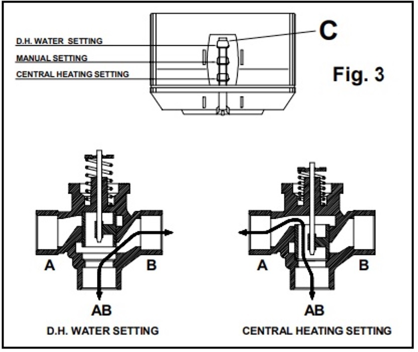

(#) Fats Domino hozzászólása Szept 7, 2022 /
Üdv! Ha a melegvíz kinyitására a radiátorok is melegednek és nagyon alacsony nyomással jön a félig-meddig melegvíz, akkor a motoros váltószelep a hibás? Ha igen, az javítható,vagy csere?
(#) VIM válasza Fats Domino hozzászólására (») Szept 7, 2022 / 1
(#) Fats Domino válasza VIM hozzászólására (») Szept 7, 2022 /
Szia ! Köszi! Ezek szerint ez csere? Nem javítható?
(#) Hutty válasza Fats Domino hozzászólására (») Szept 7, 2022 /
Mond meg mi a baja, és félig meg lett javítva.
Szeleptest szétszed, kitakarít, beszilikonzsíroz.
Elektronika, végálláskapcsoló csere.
Törött, kopott alkatrészek, tömítések cseréje.
Válassz.
(#) Fats Domino válasza Hutty hozzászólására (») Szept 7, 2022 /
Nem zár rendesen , melegvíz vételkor, a fűtéskörbe is engedi a melegvizet.
Légyszíves nézd meg, hogy hol áll a motoros szelep oldalán az állapotjelző. Ha nem a felső helyzetében van akkor a szeleptest nem zár rendesen. Ekkor nézd meg, hogy ha leveszed a motort a szelepről, hogy akkor melegszik-e még a fűtési kör, mert ha igen akkor a szelepet meg kell mozgatni kézzel+fogóval a két véglet között hátha sikerül átállítani szétszedés nélkül és ez a megjáratás eredményt hoz. Ha nem, akkor sajnos szét kell szedni és kitakarítani a belsejét.

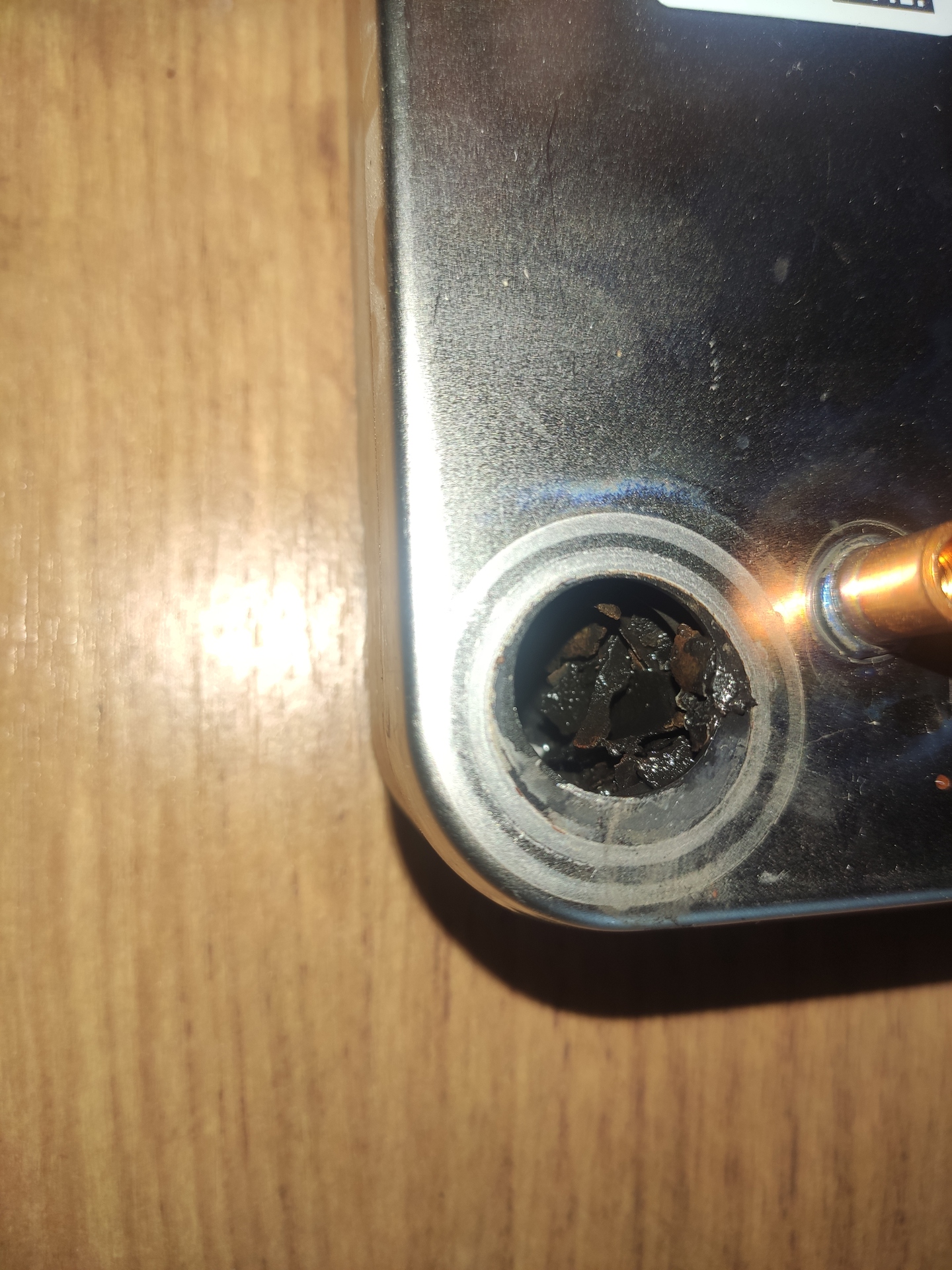

(#) lacesz84 hozzászólása Szept 9, 2022 /
Ariston Clas One 24 gázkazánom van, ennek a hibáját próbálom felderíteni. A hiba az, hogy HMV vételezésnél kb 15 mp-enként visszavesz, majd kikapcsol a láng, ezután újra gyújt, emiatt ingadozik a vízhőmérséklet. 50 fokra van állítva a melegvíz. Ami érdekes, hogy ha bekapcsolom a fűtést (55 fok), az hibátlanul, egyenletes lánggal megy, egészen addig, amíg meg nem nyitom valamelyik melegvizes csapot.
Amiket néztem eddig:
- HMV áramlás kapcsoló OK
- Mindkét NTC hőmérséklet érzékelő OK
- Alacsonyabb hűmérsékleten (45fok) nem kapcsolgat ki, de nem elég meleg a víz pl. zuhanyzáshoz
- A panelen van egy 450V-os kondi, azt is kicseréltem, hátha
Valakinek van ötlete, mit érdemes még megnézni?
(#) rob77 válasza lacesz84 hozzászólására (») Szept 9, 2022 / 1
Melegvizes hőcserélő lehet koszos/dugult.
(#) VIM válasza lacesz84 hozzászólására (») Szept 10, 2022 / 1
Szia! Ha a fűtési rendszered sok vas alkatrészt tartalmaz és nincs iszapleválasztó beiktatva ill. inhibítor betöltve a fűtővízhez akkor nagy valószínűséggel a HMV hőcserélő primer oldala el van rakodva vasiszappal. Ezért a szivattyú HMV vételezéskor nem tud rajta megfelelő áramlással kersztül hajtani a fűtési kör vizéből amit leszabályzással ill. ki-be kapcsolgatással oldja meg a kazán.
(#) lacesz84 válasza VIM hozzászólására (») Szept 11, 2022 /
Köszi! Több helyről is ezt a tippet kaptam. Iszapleválasztó van egyébként (mágneses). Amúgy azt észrevettem, hogy nagyon forró a HMV hőcserélő, a víz meg épphogy langyos.
Ki tudom ezt tisztítani, vagy hívjak szerelőt? Mennyire kell szétszedni a kazánt? Úgy látom, csak 2 csavar tartja, csapok elzárása és víz leeresztése után le lehet venni, vagy inkább bízzam szerelőre?
A hozzászólás módosítva: Szept 11, 2022
(#) VIM válasza lacesz84 hozzászólására (») Szept 11, 2022 /
Szia! Hát nem egyszerű a hőcserélőt kivenni a helyéről attól, hogy kettő csavar fogja de a csőcsatlkozások oldása után a kiemeléséhez kellő körültekintés szükséges, hogy ne törjön el egyik kapcsolódó elem se az éppen műanyagból van.
(#) lacesz84 válasza VIM hozzászólására (») Szept 11, 2022 / 1
Már meg is vagyok, kiszedtem, a fűtés oldali kör szinte teljesen el volt dugulva iszappal és vízkővel, ecetttel alaposan átmostam, visszaraktam, 1 óra volt az egész művelet, tökéletesen működik. Köszönöm szépen a segítséget
Ügyes vagy. Ha ez a hőcserélő mostanra így néz ki akkor ideje volna lecserélni az egész rendszerben a vizet, átmosással egybekötve, mert nem sok idő fog eltelni, hogy megismétlődjön a mostani dugulás. Az iszapleválasztó az pedig olyan amilyen (nem sokat érő). Helyette valamilyen inhibítort kellene majd betölteni ha vízfeltöltésre kerül sor, az sokkal többet fog érni, megakadályozza az oxidációt ezáltal a felhalmozódó vasiszap hőcserélőbe vándorlását.

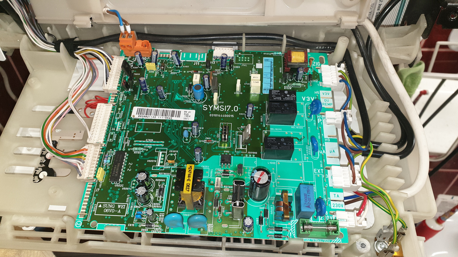

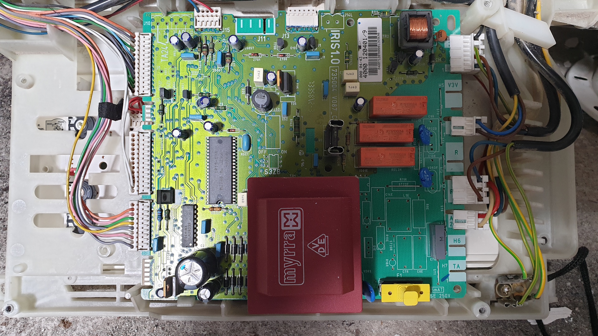

(#) konyok válasza konyok hozzászólására (») Szept 11, 2022 /
Újra itt. Sajnos nem sikerült a kölcsön áramlásmérő csere, mert nem olyan felépítésű volt. Valszeg változtatott a gyártó idő közben.
Viszont meguntam a szarakodást az egésszel (azért az asszony is nyomást gyakorolt) és hívtam egy szerelőt. Röviden? A mester sem tudta megoldani a problémát. Adtam a szarnak egy pofont és kidobtam egy húszast.
Bővebben. Szétszedte, megmozgatott mindent, megkopogtatta a reléket a panelen, ki-be kapcs min 10x eredmény 0. Hozott egy másik kijelzőt amin volt egy kijelző ami hibakódot is tudott kiírni. A kazán dobott egy F9 hibakódot. Erre azt mondta ez nem jelent semmit, mert ez egy összefoglaló hiba kód. Ezzel sem jutottunk előbbre. Ezután kapcsolgatott, próbálkozott majd egyszer csak elindult a kazán. Baromira nem örültem neki. (látszólag a mester sem) Mondtam Neki, hogy így én is betudom indítani néha, baromi ritkán. Még várt 10 percet hátha megint előjön a hiba, de persze nem. Kérdeztem mi legyen, ha újra megáll a kazán. Cseréljek sorban szenzorokat, majd ha ezek nem segítenek, akkor cseréljek kijelző panelt mert az az agya a kazánnak. :O Köszi, 80E!! forint. A távozása után 2 napig ment a kazán, majd egyszer csak megállt újra. Ráadásul úgy állt meg, hogy senki nem is használta!!! Egyszerűen csak dobta a piros ledet, miközben a kazán nem is dolgozot!!!!(( Na ezt érti valaki???
Jó hír! Tudtam szerezni (nekem adták mert lecserélték) egy hasonló kazánt 2 évvel fiatalabb mint az enyém. Szinte mindene egyezik az én kazánommal. Így elkezdtem kicserélni mindent amit a mester mondott. 3 szenzort kicseréltem,(HMV hőmérséklet, túlmelegedés elleni védelem, fűtési hőmérséklet szabályozó) plusz a kijelző panelt. Semmit nem ért. A hiba továbbra is fenn áll. Sajnos a áramlás érzékelőt csak úgy tudtam kicserélni, hogy rádugtam a másik kazán áramlásérzékelőjére a 3 vez csatit, de nem tudtam a rendszerbe integrálni, mert nem ua. Viszont ez a próba is negatív sikerrel zárult. A kazán továbbra sem indul és villog a piros led.
Szerintem nem marad más mint a komplett elektronika csere. Ezzel csak annyi gondom van, hogy nem tudom cserélhető e egy az egyben a két panel. A csati kiosztások mind stimmelnek, de a két panel azért más. Valószínűleg lett rajta ráncfelvarrás 2 év alatt.
Ebben kérném most a segítségetek, hogy rá merjem e dugni az én a kazánomra a szerzett panelt, vagy sem. Fényképet csatoltam.
A segítségetek előre is köszönöm, és bocs a kisregény miatt.
Ui: Az első kép a jelenleg a kazánban lévő panel, a második a donor.
