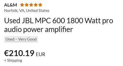

De hát mikor vettem nem azt néztem meg milyen alkatrész kell bele mert működött, csak kicsit sokanak találtam a javítási árat. Vajon mennyit érhetnek ezek a végfokok igazából ?
(#) Andreaska91 válasza lóri hozzászólására (») Aug 31, 2022 /
Nem is ingyen gondoltam de 210-ezret sajnáltam volna adni . Gondoltam egy laza 50-60 ezres tétel az egész.

(#) Suba53 válasza Andreaska91 hozzászólására (») Aug 31, 2022 /
Nem nagyon van forgalomban. Egy használtat találtam, de ez semmit nem mond az új áráról.
