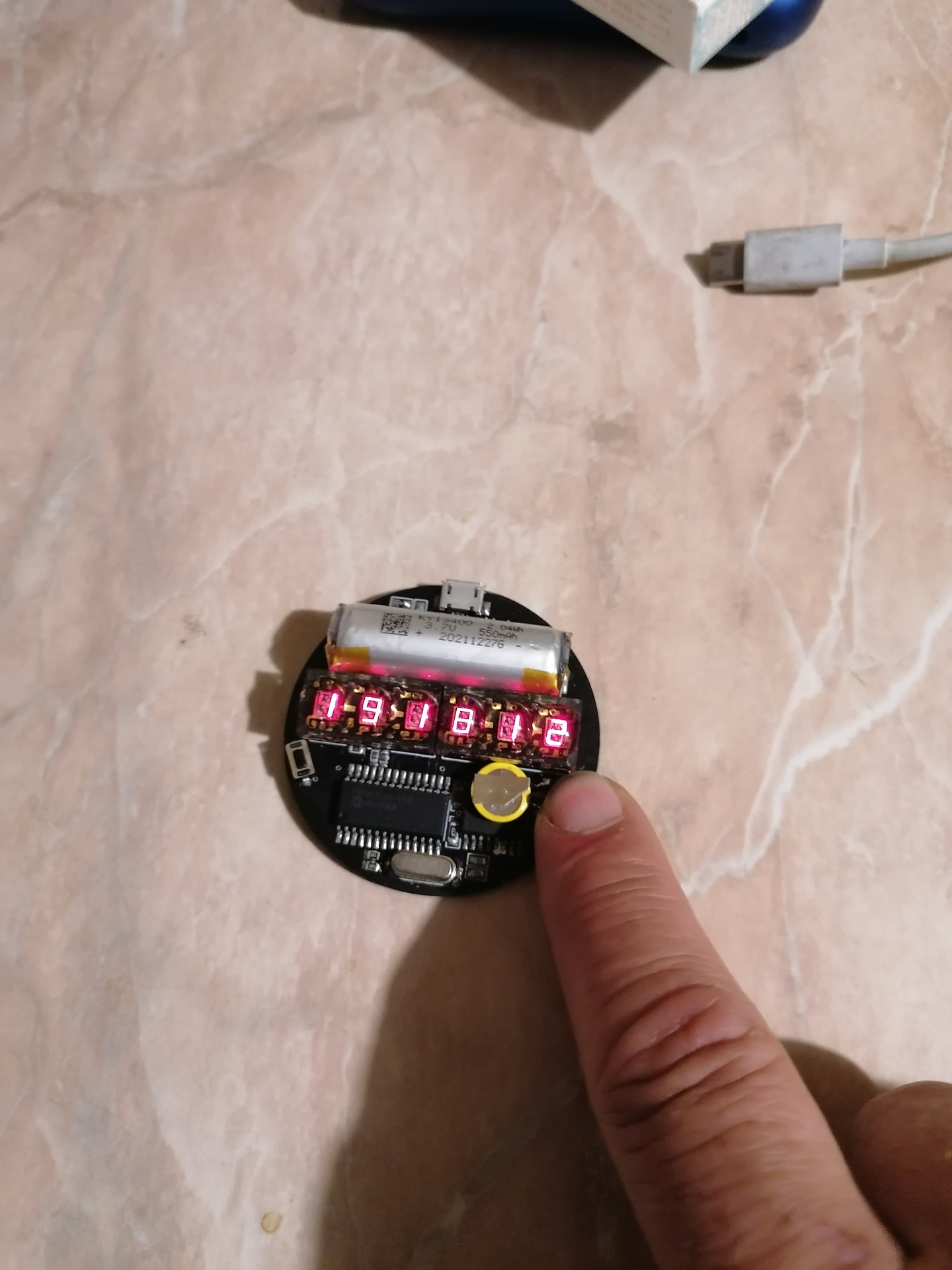

Elkészült a karórám. Már csak tokot kell hozzá készítenem. Rtc és pic. Li ion akkumlátorrak és töltőmodullal. Köszönöm kaqkknak a programot és a segítséget. Az óra teljes vastagsága 15mm,az átmérője 54mm.

Szívesen máskor is .

Hű, az a régifajta kijelző remekül néz ki!
