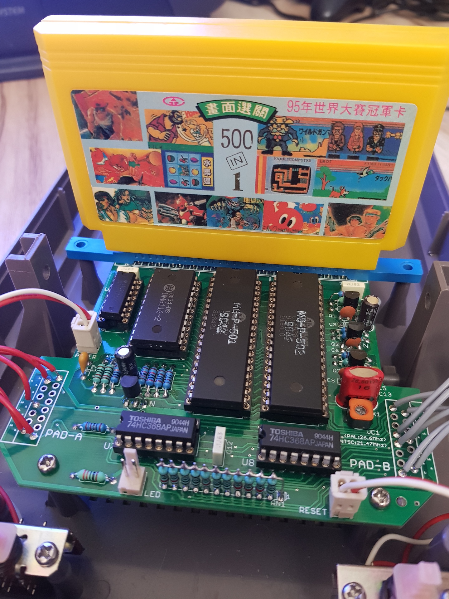

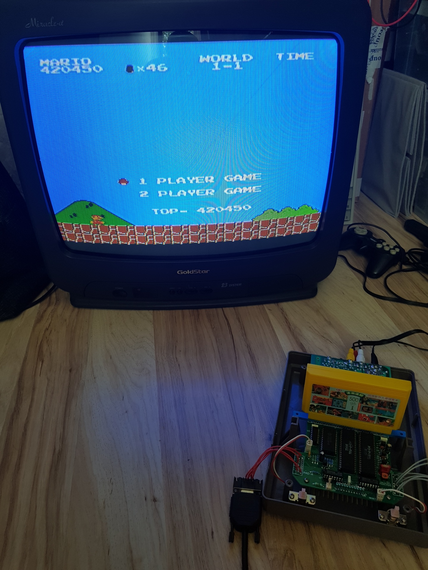

Genius IQ-501
2018-ba került hozzá ez a konzol, hibásan mert semmilyen kazettát nem volt hajlandó olvasni.
Mikor teljesen szétszedtem, láttam a panel sok helyen helytelenül volt javítva és a kártya olvasó fészek oxidálódott és rozsdás volt. A joystick vezérlők csatlakozói mind kettő oldalon ki volt szakadva.
Úgy döntöttem megmentem, a panelból kiszedtem mindent és egy szkennelőben beszkenneltem.
Eagle nyáktervezővel vissza rajzoltam, sok kihívást jelentett megrajzolni az egyedi alkatrészeket mert nem minden nap csinálok ilyet, nincs benne rutinom. Panelt ahogy kézhez vettem, beültettem de az élesztés márt nem volt ilyen egyszerű. Indult, kép nem volt, és hang se. 3 napi méregetés, sípolás, orosz fórumokon hibakeresési leírás alapján meg lett a hiba. A CPU és PPU és a egyik memória 3 adat vezetéke nem volt össze kötve.

Köszönöm! Mivel nem érkezett meg a joystick-hoz a csatlakozó aljzat csúnyán be drótoztam kipróbáláshoz. Valóban rengeteget kellet vele dolgozni, de mivel magamnak készült a szorgalmam, kitartásom kifizetődő.

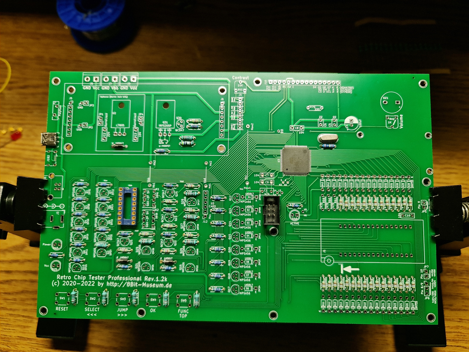

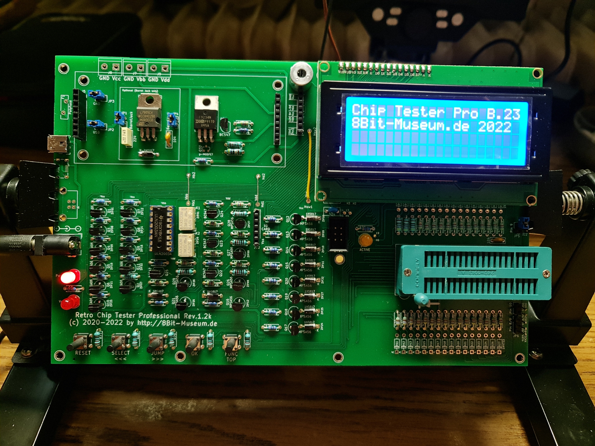

Elég rég osztottam meg veletek elkészült műveimet,
bár nem mintha olyan sok lenne, de azért a tavalyi év végén
készült pár, amit készültem bemutatni, de valamiért mindig elmarad.
Természetesen későbbiekben pótolni fogom.
Na de amiért most billentyűzetet ragadtam, az egy olyan áramkör,
ami minden hobbista és 8-bit FAN műhelyének ékes darabja lehet.
Előre leszögezem, hogy ezen áramkör kapcsolási és nyákrajza sehol sem publikált,
ezt a szerzőtől lehet megrendelni. Ebből következik, hogy az én érdemem csak is
a beöltetés és a forrasztás, valamint a kontroller programozása.
Itt szeretném megköszönni Lalinak aka fixi57-nek az önzetlen segítségét, aki kétszer
is küldött az amúgy drágán beszerezhető relékből, mivel az első csomagban sajnos
volt egy hibás.
És, hogy mi is ez az áramkör?
Nem más, mint a Retro Chip Tester névre keresztelt Integrált áramkör tesztelő.
A teszter még nincs teljesen kész, hiányoznak belőle a kontrollert védő diódák (32 db),
az SD kártya modul az EPROM tartalmak mentésére, esetleg írására, valamint
hiányzik a több feszültséget igénylő RAM-ok teszteléséhez szükséges táp öcsi panel.
Illetve a feltét panel is meg van, csak kell hozzá egy 5 voltól +/-12 voltot előállító
DC/DC konverter, amit még nem tudtam beszerezni. Ha valakinek van ötlete,
hogy hol tudom nem horror áron beszerezni, vagy esetleg van elfekvőben, azt szívesen
átveszem.
És végezetül pár kép és egy videó , hogy, hogyan is néz ki a teszter.
Köszönöm, hogy végig olvastátok.
Ha valaki szeretné után építeni, szívesen segítek a felmerülő kérdések tisztázásában.

Gratulálok jó lett.
