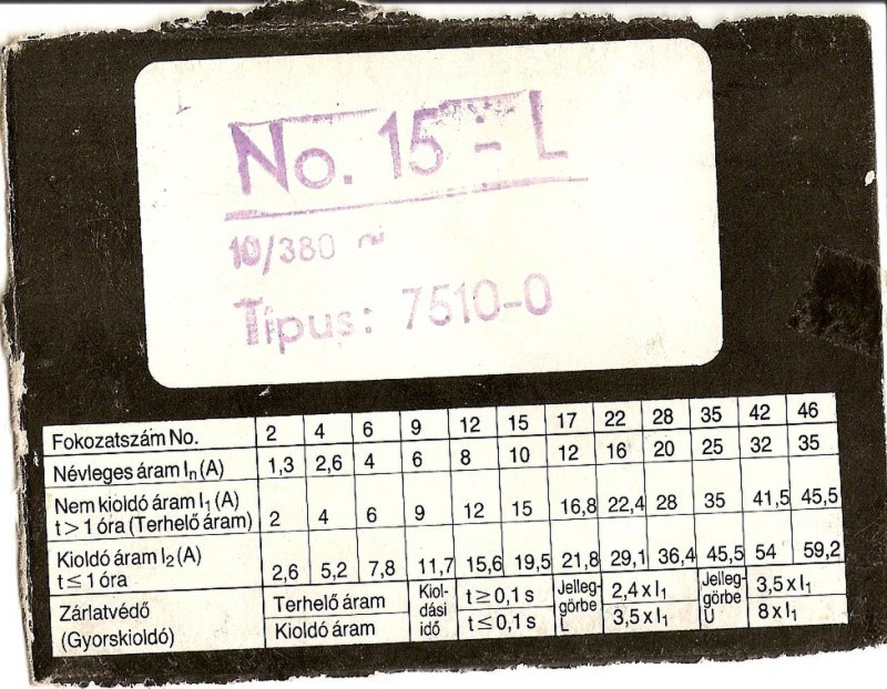

remélem, ez a megfelelő téma: családi házunk az MVM-Démász szolgáltatási területén található. Már sok éve ügyelek arra, hogy bármilyen leolvasás/ellenőrzés/csere esetében személyesen jelen legyek - az áramszolgáltató alkalmazottját megnyugtatandó -, ha véletlenül szemet szúrna nekik a három (16/10/10 A) ósdi, mások által alkalmasint pocskondiázott, de általam különösen nagy becsben tartott Bakony Művek kismegszakító a szolgáltatói oldalon. Sajnos egy hete nem tudtam otthon lenni, amikor a fogyasztásmérőt cserélték, és vasárnap visszaértemben azt tapasztaltam, hogy az óra alatt a szívemhez nőtt "első túláramvédelmi készülékeket" eltávolították, természetesen B-s karakterisztikájúakra cserélve őket. A szakavatottak minden bizonnyal átérzik a csalódásomat, ami sajnos (azóta már számos alkalommal) abban manifesztálódott, hogy a kiválóan szuperáló - és a lecserélt kismegszakítókkal nagyjából egyidős, még a bécsi út túlvégéről származó - mikrónk olvasztás funkciója közben leoldott az új automata (B10).
Némi kutakodást követően az alábbi passzust találtam a szolgáltató szabályzatában:
"Első túláramvédelmi készülékként külön kérésre, indokolt esetben (pl. vízmű szennyvíz átemelő szivattyú, kiskertek öntözés, melegházas keringető szivattyú) kizárólag előzetes engedélyeztetést követően alkalmazható „C” karakterisztikájú kismegszakító. Ennek indoka az érintésvédelmi hurokimpedancia szabványos szinten tartása."
A jelenlegi mérőhely a 90-es évek eleji "szabványnak" megfelelően a ház falába süllyesztett, igényes kivitelű lemezszekrényben kapott helyet.
Kérlek titeket, hogy releváns tapasztalatok birtokában válaszoljatok:
- 16+10+10 A-ről 3x16 A-re bővítés esetén is kötelező a "szabványosítás"?
- feltéve, hogy (az új kismegszakító fent említett, a magnetron relatíve gyakori ki-bekapcsolására való érzékenysége mellett) alkalmasint több szivattyú is dolgozik a kertben, pontosan mit takarhat a szabályzatban szereplő "előzetes engedélyeztetés"? Hurokimpedanciát mérnek, és kicserélik, vagy ez már az a pont, ahol egy legalább vaskosan hatszámjegyű összeget kell majd költenünk arra, hogy visszaálljon az egy héttel ezelőtti állapot?
Sajnos a jelenlegi állapotban - különösen a szelektivitás megvalósításának a nehézsége miatt - egyáltalán nem ideálisak a 10 A-es áramkörök, de a 90-es években a szüleim nem tudták megengedni maguknak a további 12 A-es bővítés díját, mostanra pedig arányaiban hasonló költséget emésztene fel az átalakítással együtt a bővítés. Utoljára valamikor a 2000-es években oldott le kismegszakító a házban, ezért engem nem különösebben zavar a szelektivitás hiánya, viszont az a tetemes összeg, amibe a "szabványosítás" kerül, a hőszigetelés bővítését veszélyezteti. Legrosszabb esetben sajnos azt kell tennem, hogy elkezdek zsonglőrködni a fogyasztókkal, és a konyhának az az oldala átkerül a 16 A-es ágra.
(#) gyuszo válasza sg576 hozzászólására (») Szept 14, 2022 /
Eredetileg amikor a Bakony kismegszakítók felszerelésre kerültek, akkor a szerződést nem az Amper értékre, hanem a fokozatszámra kötötték. Tehát ha a szolgáltatóhelyesen járt volna el, akkor neked 16A - 16A - 20A B kismegszakítót kellet volna a régi helyett felszerelni.
Ezt persze lehet kérni, hogy a B karakterisztika helyett C -t tegyenek fel.
Ehhez, mivel ez nem bővítés nem kötelező a szabványosítás.

(#) janika002 válasza gyuszo hozzászólására (») Szept 15, 2022 /
Ez a fokozatszámra kötött szerződés nem Amper értékre mit akar jelenteni?
Ugyanis az én mérőhelyemről sincs állítólag csatlakozási teljesítmény adat az E.ON rendszerben regisztrált villanyszerelő szerint!
Kollégám a 80-ás évek elején a Dédásznál dolgozott náluk akkor egy fázisra 16A-t,
Három fázisra 6+6+6A-t engedélyeztek nekik felszerelni!A három fázisból egyikre engedélyeztek nagyobb 16A-est felszerelni hálózat fejlesztési hozzájárulás nélkül!Ők így szereltek a Dédasznál.

(#) gyuszo válasza janika002 hozzászólására (») Szept 16, 2022 /
A Bakony kismegszakító fokozatszáma.
(#) janika002 válasza gyuszo hozzászólására (») Szept 16, 2022 /
Így már értem!Köszönöm a felvilágosítást!
