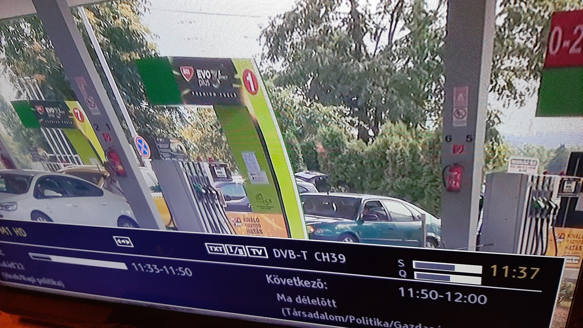

(#) lacek29 hozzászólása Szept 18, 2022 /
Sziasztok.A napokban fizettem elő MindigTv-re.Kaptam hozzá egy Prime dtt-0901w dekódert.Van hozzá egy ilyen antennám.Bővebben: Link.Az a kérdésem hogy mekkora a minimális jelszint ami szükséges,hogy ne essen szét a kép.Ugyebár ez a dekóder dbuV-ben adja meg a jelszintet,de a jelminőséget százalékban.Jelenleg 48-50 dbuV a jelszint,és 100% a minőség minden csatornán,de néha előfordul hogy szétesik a kép.
(#) proba válasza lacek29 hozzászólására (») Szept 18, 2022 /
100% jelszint mellett akkor esik szét a kép, ha a hibaarány magas. Ennek az oka akár zavar is lehet. Az én TV-met nézegetve, a jelszint volt hogy 60-70 % ot mutatott, a kép jó volt, de volt hogy 99-100% volt, de a hibaarány 3-4 nél több, a kép már szétesett. Ebből nekem az jött le, a jelszint kevésbé fontos, bizonyos szint felett, a zavartatás az igazi bűnös a szétesésben.

(#) Doky586 válasza lacek29 hozzászólására (») Szept 18, 2022 /
Amíg képet ad addig 100% a minőség. Ez ettől 'digitális' vagy 0 vagy 100...
A jelerősségben a szolgáltatós dobozka elég 'tompa', nagy jel kell neki, vannak sokkal érzékenyebb STB-k nála.
(#) pucuka válasza lacek29 hozzászólására (») Szept 18, 2022 /
A térerősség sem túl sok, 50 - 80 dBuV között kéne lenni. Lehet hogy van némi reflexió az antenna kábelben. Ezért épp a határon működik a dekóder.
Nézd át alaposan a csatlakozókat, és azt is, hogy az antenna kábel ne legyen sérült, megtörve, meglapítva.

(#) szs válasza Doky586 hozzászólására (») Szept 18, 2022 /
Pedig tényleg létező dolog, hogy nem 100%, nekem még sohasem volt annyi.
Most kíváncsiságból bedugtam a szobaantennát, a jelerősség (S) (ha jó felé forgatom az antannát) 50-60%-nyi, és a minőség (Q) is 40-90% közt ugrál..
Amikor dobozon át néztünk Mindigtv-t, (mert képcsöves Tv volt csak) az sem mutatott soha 100%-ot, de ha 60%-on felül volt, akkor már nézhető, jó volt. Alatta szétesegetett.
