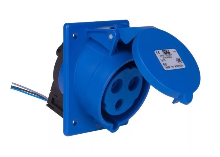

A 32A-es 4vagy 5pólusú dugalj (ha erre gondolsz?) nem használható 1fázison. Ugyanis megtörténhet,hogy tévedésből 3fázisú dugaljba dugja VALAKI!
Már az MSZ 1600-1:1977 szabvány 6.35pontja előírta,hogy "Ugyanabban a helyiségben, üzemegységben vagy telepen belül a különböző áramnemű, feszültségű,érintésvédelmi fokozatú berendezések számára olyan különböző tipusú dugós csatlakozót kell alkalmazni, amely megakadályozza, hogy a készüléket tévedésből vagy hanyagságból helytelenül kapcsolhassák."
(#) Kinka István válasza Horvath65 hozzászólására (») Szept 19, 2022 /
A 3 fázisú csatlakozón az óra jelzés nem az üzemidőt jelzi, hanem a védővezető pozícióját.
Ha az aljzat fedelét fenyitjuk, a 6h-nál alul van a védővezető, az óra járásával megegyező irányba jön az L1-L2-L3 esetleg N. Létezik 4h és 9h csatlakozó is.
(#) Horvath65 válasza Kinka István hozzászólására (») Szept 19, 2022 /
Helló! Elsődlegesen az 1~ dugvilláról és dugaljról volt szó, mivel a készülék mobil 1~-u infrapanel.
Ezt a jelölési formát nem ismerem. De megtalálható az 1~-u és az 1~-u ipari kivitelnél is, de még a 36v-os 3~-u dugalj és dugvillánál is.
