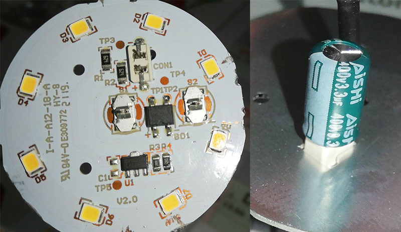

Szétszedtem egy ledes izzót és ami benne volt, az eléggé meglepett. Az áramkörben van egy 3.3µF 400V-os kondenzátor, de az egyenáramú! Próbáltam kitalálni hogy mi hová megy, de alulról egy bádoglemez, olyan mintha valami matrica tartalmazná az áramkört, felülről csak az alkatrészek látszanak. Az összes rajz amit találni a neten, azokon a váltóáramon van sorba kötve egy fóliakondenzátor (X2 400V 1,0 uF), de ebben a megoldásban az tetszik, hogy ötöd akkora méretű az elektrolit kondenzátor, mint a fólia kondenzátor. Van valakinek ötlete, hogy mi lehet a kapcsolási rajz? Gondolom itt nem soros a kondenzátor, mert ha már feltöltődött, akkor megáll a tudomány
(#) morgo válasza domel hozzászólására (») Szept 20, 2022 /
Bár a kép nem elég jó, de úgy gondolom, egyenirányító - puffer - áramgenerátor.
