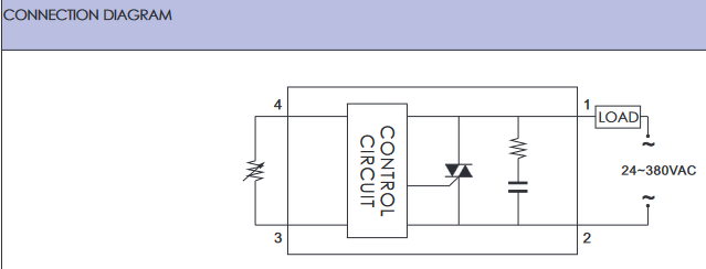

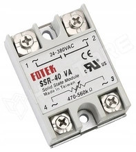

(#) gyulank válasza Jonni hozzászólására (») Szept 18, 2022 /
" Főkategória » Erősáramú szerelés » Szilárdtest relék »
SSR-40VA
Szilárdtest relé - teljesítményszabályzó (SSR), 1-fázisú, 40A, 500K dimmer, 24...380V AC, nullátmenetnél kapcsol "
"Gyártói jelölés SSR-40VA"
"Érintkező SSR"
"Relé sorozata SSR"
Adatlap szerint SSR: Single Phase Solid State Modul; Output current 40A; Input method V=Variable resistor; Output voltage:A=AC

De van mit vitatkozni, mert ő azt mondta, hogy nem szilárdtest relé, amiben elvben igaza van, mert dimmer, de ott van feketén fehéren, hogy ők márpedig annak hívják ezt is, te pedig azt állítod, hogy ez nem dimmer, pedig 2 adatlap is van róla linkelve, amik szerint az. Az adatlap szerint ez SSR is, és Dimmer is. De ha megnyitottad legalább a hestorés linket, hogy-hogy nem láttad a képen a kapcsolási rajzot sem, hogy egy potmétert kell rákötni?

(#) gyulank válasza Patópali hozzászólására (») Szept 18, 2022 /
Elég furcsán rajzolják azt a vezérlőjelet. Plusz az előbb kiírtam az adatlapból, hogy a V az variable resistor. De ezek szerint csak én néztem meg.
A hozzászólás módosítva: Szept 18, 2022
Hol olvassak utána, ha le van rajzolva, hogy potmétert kell rákötni, a típusjelzésének a jelmagyarázatában benne van, hogy potmétert kell rákötni, és az adatlapjában is le van rajzolva, hogy potmétert kell rákötni?
(#) Patópali válasza gyulank hozzászólására (») Szept 18, 2022 /
No akkor nyisd meg a HESTORE oldalán az adatlapot. Ott egyértelmű a vezérlés mikéntje.
Application hints. Így lehet meghajtani az eszközt digitális, vagy pwm jellel, nem potival.
A csatolmányodon a bemeneten lévő jelölés nem potmétert jelöl, hanem szabályzott vezérlő jelet.

(#) gyulank válasza Régi motoros hozzászólására (») Szept 18, 2022 /
Nem milliméteres betűkkel, hanem a típusban a V az változtatható ellenállás.
(#) Patópali válasza Régi motoros hozzászólására (») Szept 18, 2022 /
Valóban, igazad van ezt én is benéztem. A kérdéses SSR- nek valóban van egy VA- H sorozata ami potméterrel vezérelhető.

(#) Régi motoros válasza gyulank hozzászólására (») Szept 18, 2022 /
Igen az a TÍPUSSZÁM, de mint írtam, nem azt olvasgattam, főként meg nem azt, hogy a V betű mit jelent a típusszámban, mert (nálad lehet nem) de nálam milliméteres betűkkel van írva, hogy mit is jelent a V betű...
De sajnos az adatlap is információhiányos, az ellenállásos vezérlési módhoz nincs rajz,
és azt sem derül ki, hogy most az vajon izolált -e, vagy sem.
Dehogy nincs. Itt a másik adatlap amiben ehhez is van rajz. Csak lehet, hogy csak a neked válaszokat nézed. Én már rég kiírtam ezeket is az adatlapból, beraktam rég képeket arról, hogy csak a potméter van rákötve. Szerintem ugyanaz a kapcsolási rajz szintjén, mint a triakos, csak ilyen tokban kondi is beépítve.
