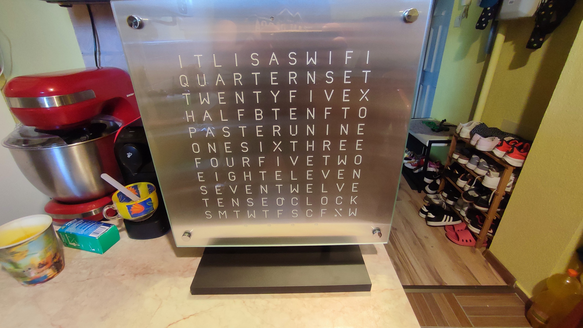

Tessék: youtube példa. De találsz bőven másikat is, ha rákeresel a wordclock kulcsszóra.

Félreérted a kérésem. Én nem általában látnék szívesen egy ilyet, hanem konkrétan ezt szeretném látni működni (és sajnos arra számítok hogy valamilyen idegen nyelven próbál majd kommunikálni).

Ez magyar: Szó óra

Igen, Ez pont angol, de a magyar kiosztás is meg van már.

(Ezen kívül talán még franciát láttam, de nemigen van lefordítva más nyelvre.)
Szia.
Orosz órát láttam.
(#) H2opok válasza StefuPeti hozzászólására (») Szept 21, 2022 /
Kb. 12nyelven elérhető egy német shop ban, 1500 euro árban, 50x50cm es. Sőt rendelhető 1.8m x 1.8m es verzió is.
