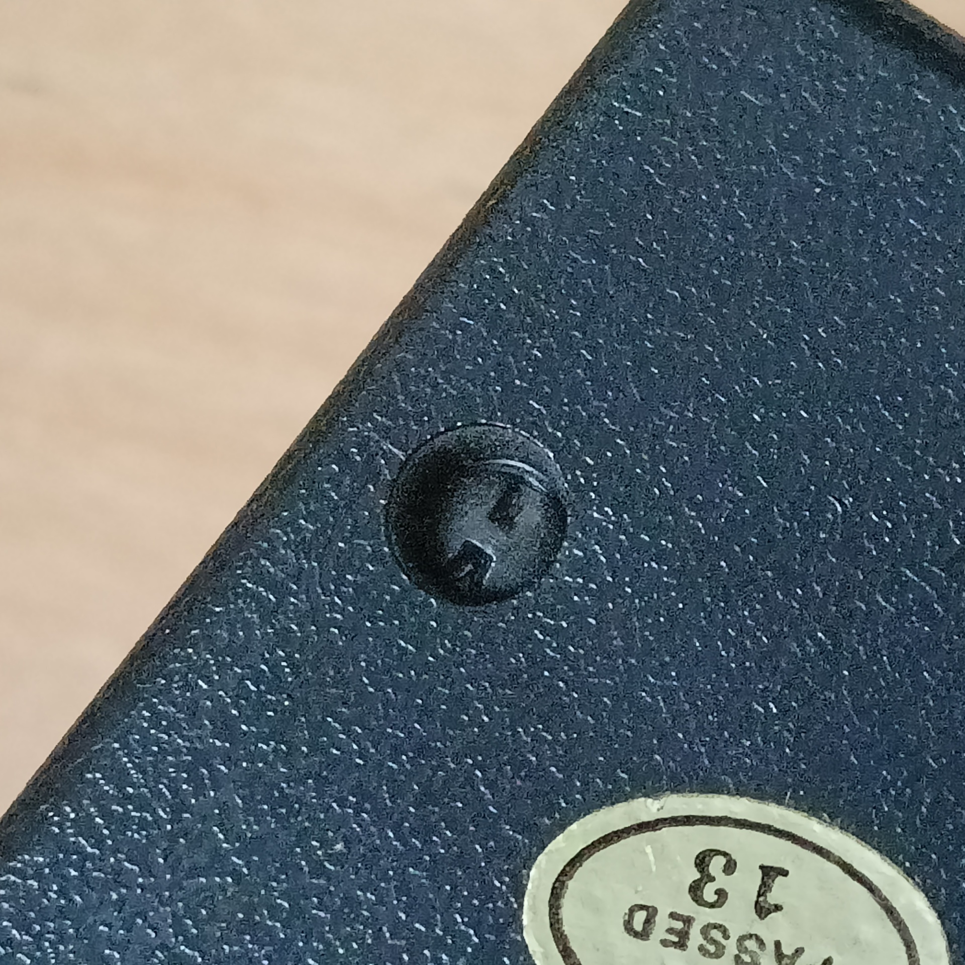

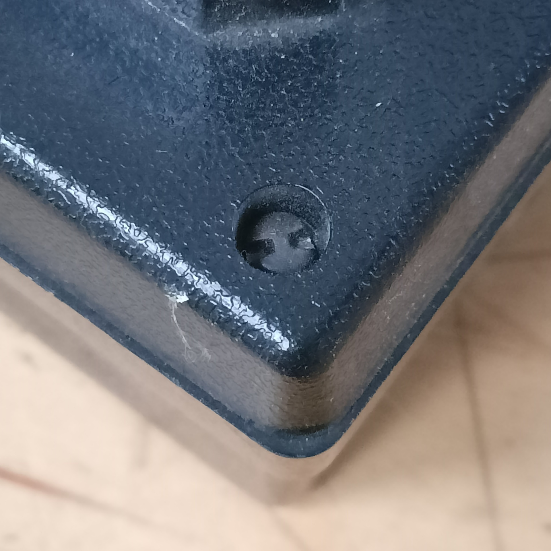

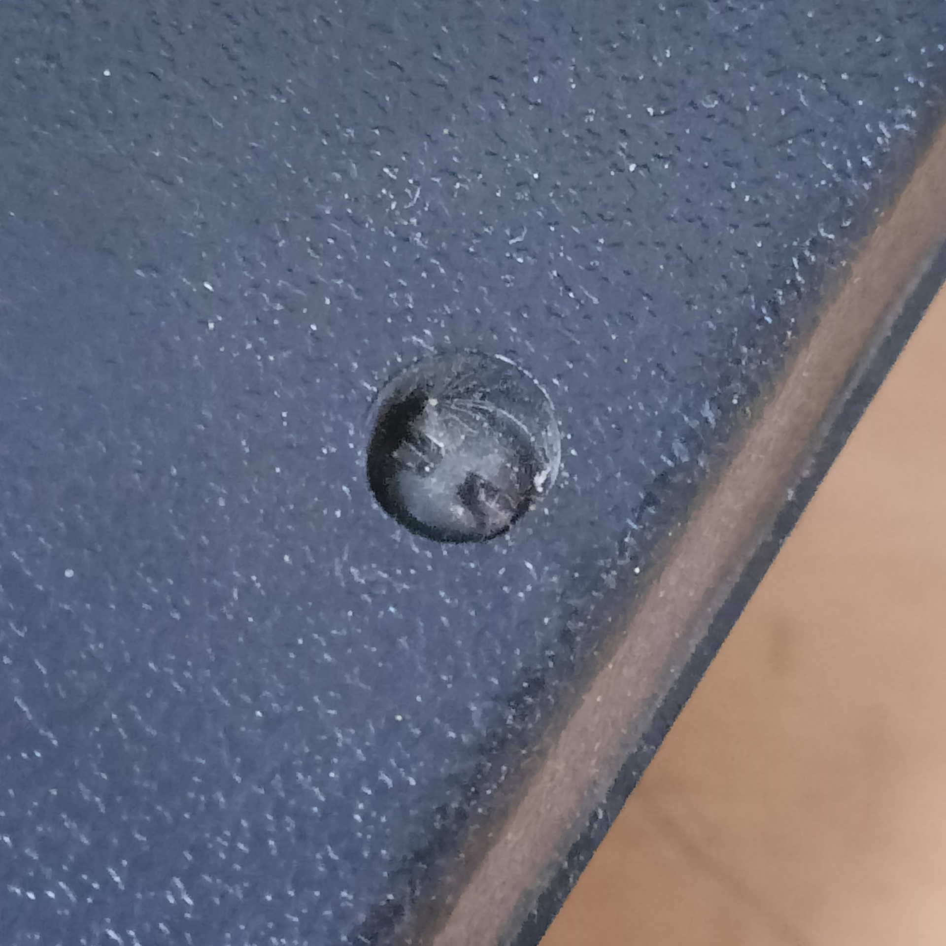

Az ilyen típusú csavart mivel lehet kitekerni?
(#) Udvari Zsombor válasza Ráx Aladár hozzászólására (») Szept 20, 2022 / 1
Van olyan csavarhúzó készlet, amiben van ehhez bit, de az is jó lehet, ha kireszelsz egy lapos csavarhúzó bitet, a lényeg az, hogy két oldalra stabilan menjen be egy-egy láb, hogy ki tudd tekerni.
(#) kadarist válasza Ráx Aladár hozzászólására (») Szept 20, 2022 /
Safety screwdriver: Bővebben: Link
