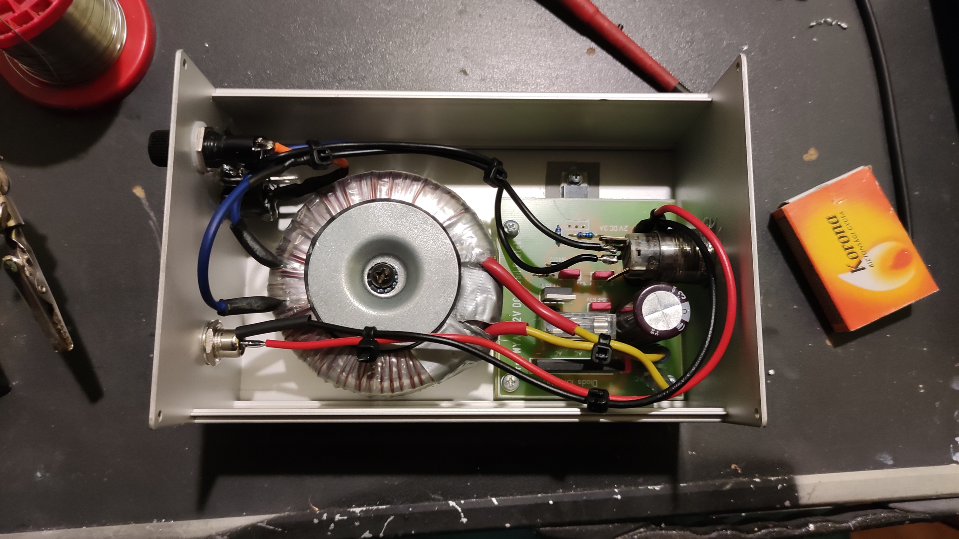

Semmi nem melegszik, csak egyszerűen leesik a feszültség. Érdekes. Kíváncs vagyok a szerelésre, hátha látszódna valsmilyen eltérés.
(#) lobbooo válasza kadarist hozzászólására (») Szept 29, 2022 /
Itt van a Nyák, meg az elrendezés. Már 5x átnéztem , de nem vettem észre hibát.

(#) kadarist válasza lobbooo hozzászólására (») Szept 29, 2022 /
Ez a DAC korábban működött, biztosan jó? Ha a stabilizátor jól van szerelve és terhelés hatására leesik a kimeneti feszültség, akkor ez túlterhelésre utal, akár van soros dióda, akár nincs.

Az a nyákterv nagyon nem van jól szerintem. Már az elején szólni akartam, de nem akartam belekötni - gondoltam majd rájössz magadtól is.
Nem tudom, hogy mi lenne a jó ilyenkor. Lehet, hogy gerjed a stabilizátor akkor, ha áram folyik a vezetősávokon. A nagy puffereket beraknám középre a 100nF-ok helyére, mert a mostani helyükön parazita oda-vissza áramok folyhatnak, főleg a 4700µF-nál.
