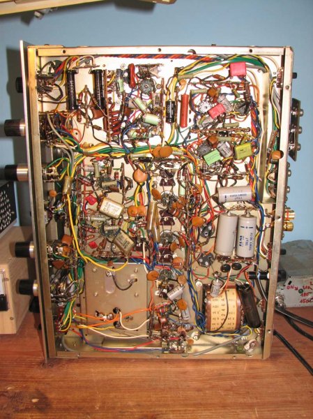

Csak érdekesség képpen:
Made in Japan. egy Pioneer csöves rádióerősítő. Wima és Elna kondik, Suzuki ellenállások. És egy halom alkatrész. Semmi baja, csak RCA és hangfal csatlakozót cserélek rajta, mert az RCA olyan közel volt egymáshoz, hogy nem fért rá egy használható RCA csatlakozó. A Hangfal csatlakozó meg pici csavaros volt, abból meg banán aljzat lett.
Irigykedem, és ezzel tuti nem vagyok egyedül!
Nem az enyém...
De a hangjában van némi kivetni való a fantasztikus tér és középtartomány mellett. Mély és magas hiányos de így egyáltalán nem fárasztó a hangja, megszokható, és abszolút hallgatható, sőt! Viszont ezzel hallgatva benne van az ember a zenében, körülötte szólnak a hangszerek, és az egész falat betölti a hang, mintha koncerten lennék. Egyébként kimondottan szimpatikus néhány fajta zenére, viszont volt olyan is ami kifejezetten nem tetszett vele hallgatva.
Mikori gyártmány lehet?
A végfok olyan EL84PP forma, vagy tévedek? Viszont örömmel tölt el a légszerelt technika, ha jól látom.
Pioneer LX 84 a típusa, 70-es évek terméke a tulaj szerint. 4db 6BM8 cső van benne végcsőként. És az össz fogyasztása 115W. És erőteljesen légszerelt.
a rádió hangoltságát pedig egy varázsszem jelzi.
Az irigykedés továbbra is él, de a kimenők eléggé jelképes méretűeknek tünnek.
Azt én is néztem, ráadásul még le is vannak burkolva.. De egy 10w-ot szerintem PP-ben 100Hz-ig biztos tudhat azokkal is! Most gondold el, a 70-es években még nem voltak a zenében drumm-ok! Max dobcsápolás, és rugdosás... |
