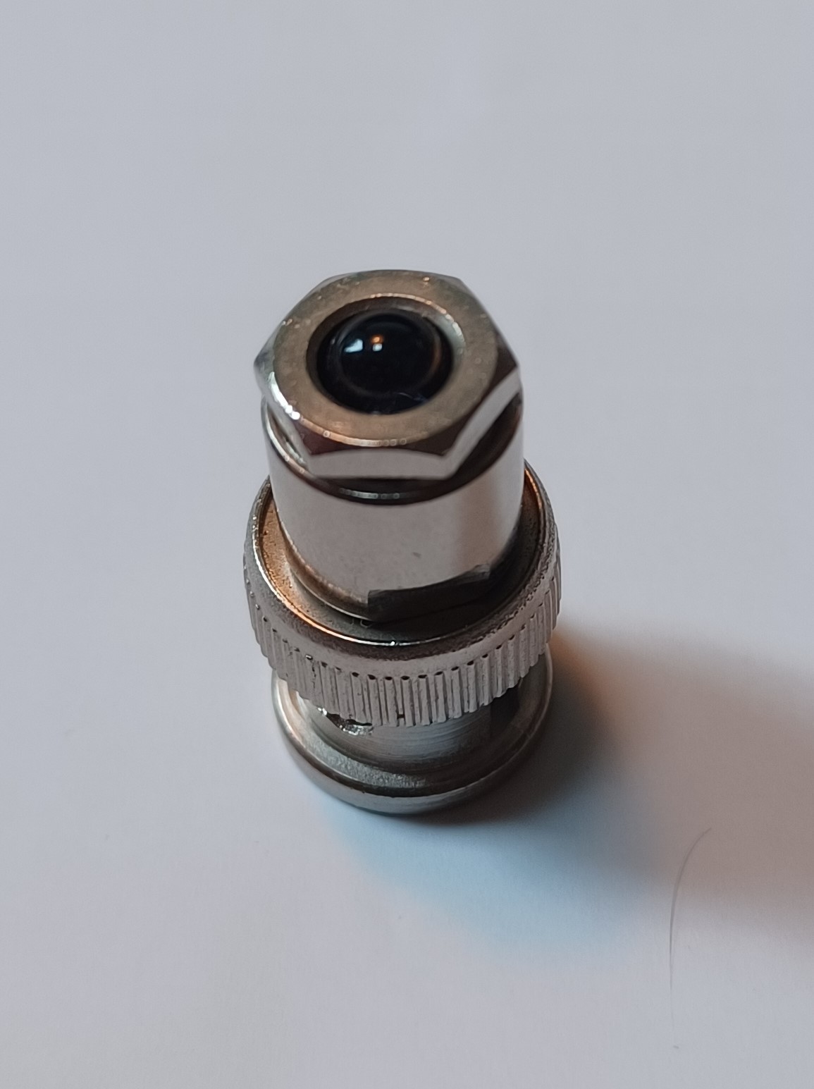

(#) Gafly válasza gg630504 hozzászólására (») Szept 27, 2022 /
Úgy van ahogyan mondod.
Például ezért használok én is távirányító tesztelésre egy IR LED-et, BNC dugóba applikálva.

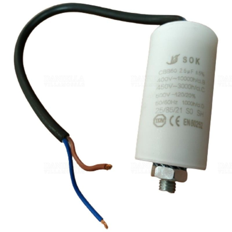

Kondenzátor témában szeretnék Tőletek segítséget kérni.
1., Hogyan lehet ellenőrizni egy kondenzátor üzemképességét és azt, hogy megfelel-e a ráírt adatoknak, jelöléseknek?
Csak egy egyszerű digitális multiméterem (EMOS MD-210) van, amivel kapacitást nem tudok mérni, csak szakadást és egyéb alapdolgokat.
2., Mit jelentenek a kondenzátoron látható számadatok, jelölések.
Csatolok egy képet a kondenzátorról, de alább le is írom az adatait.
- "CBB60"
- "400V~10000h/cl.B"
- "450V~3000h/cl.C"
- "500V~120/20%"
- "50/60Hz 1000h/cl.D"
- "25/85/21 SO SH"
3., A kezemben van egy szaküzletből frissen vásárolt új kondenzátor. Olyan, ami a képen is van.
Ha szakadásra vizsgálom, sípolnia kell(ene) a műszeremnek egy hibátlan kondenzátor esetén?
Köszönöm, ha tudtok segíteni.
