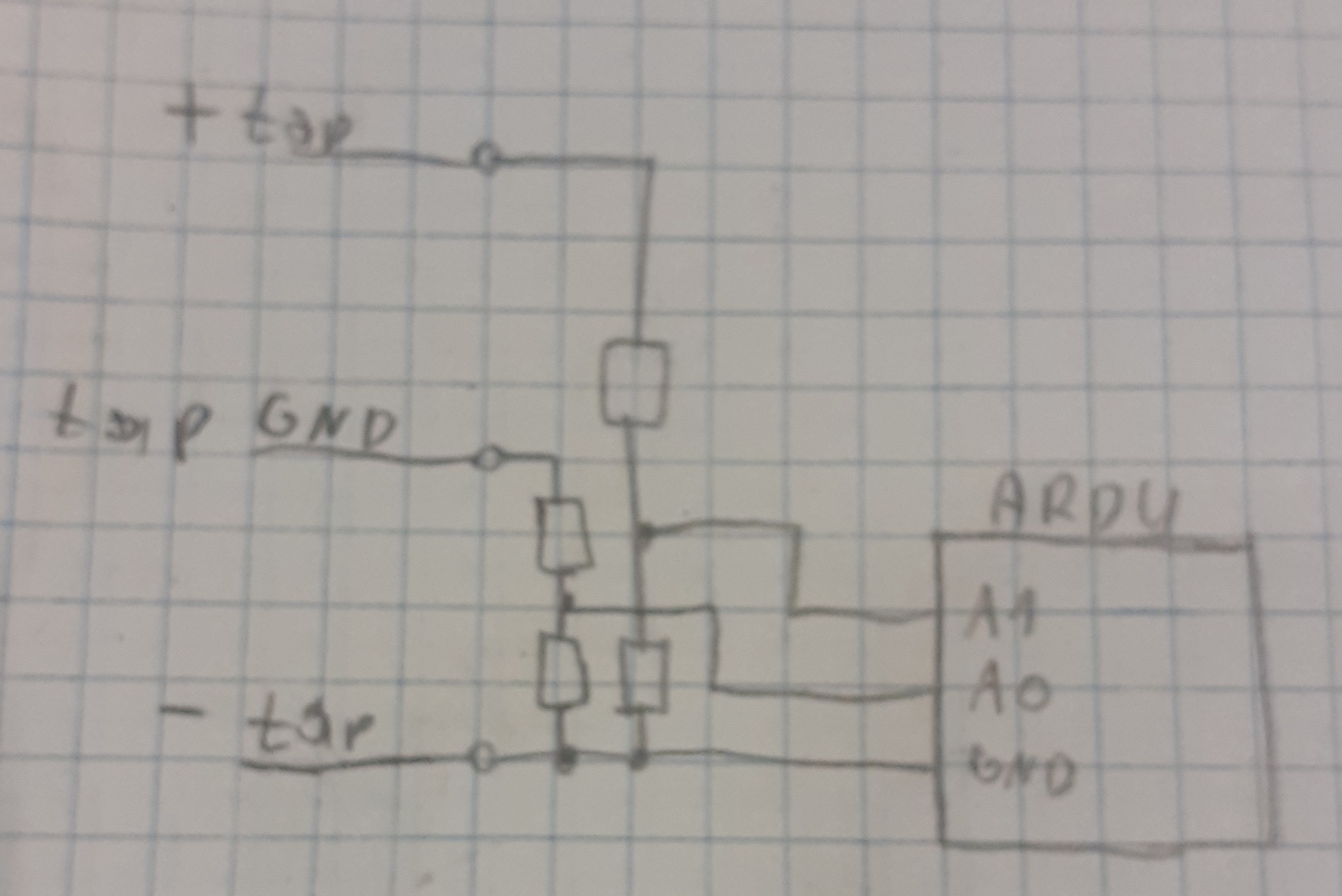

Szia. Így érthető a dolog. Már csak egy kérdésem van: hogy lehet izolálni a 2 oldalt? Mert a tápfeszültség lehet +-75VDC-ig bármi. És nem szívesen kötném össze az MCU test pontját a tápegység test pontjával.
(#) benjami válasza Helios hozzászólására (») Szept 20, 2022 /
Mi a baj a táp GND összekötéssel? Analóg jelet közvetlenül elég macerás optóval leválasztani. Ha mindenáron függetleníteni akarod, akkor egy spi ad konvertert használj a méréshez, és az spi buszt csináld meg optós leválasztással.
(#) Josi777 válasza Josi777 hozzászólására (») Szept 21, 2022 /
Az analóg bemenetekre védődióda kell, az nincs a rajzon.
(#) Josi777 válasza sdrlab hozzászólására (») Szept 21, 2022 /
Ebben az esetben nagyon is fontos a külső védődióda. Ez belátható, ha lerajzolod a belső védő diódákat és rögtön látni fogod, hogy az a chip tápfeszültségére van kötve, így ha megszalad a feszültség a bemeneten, akkor a chip tápja meg fog emelkedni.
Mi a hiba a -táp méréssel? Talán ha írnál indoklást is az segítene.
(#) sdrlab válasza Josi777 hozzászólására (») Szept 21, 2022 /
Mitől emelkedne meg a csip tápja?! Elég valószínűtlen, hogy a saját fogyasztása(esetleg más perifériái pluszban) elégtelen lenne annak a kis áramnak azt elvezetésére!
Ha nem oda, akkor hová is kötnéd a védődiódákat?
Nincs hiba! Csak nem figyeltem fel az elején arra, hogy nálad nincs közös föld. Ezért is töröltem inkább a hozzászólást...
(#) Helios válasza benjami hozzászólására (») Szept 21, 2022 /
Szia.
Nem szeretnék semmilyen kapcsolatot a nagyáramú résszel. Nyugodtabb lennék ha így valósulna meg.
(#) sdrlab válasza Helios hozzászólására (») Szept 21, 2022 /
Ha nincs szükséged precíziós mérésre, akkor két sima optóval is leválaszthatod az analóg jelet! Sima előtét ellenállás esetén(LED ág), minél kisebb feszt akarsz vele mérni, annál pontatlanabb lesz, de ha egy egyszerű feszültség/áram konverterbe kötöd az optó LED-jét, akkor széles tartományban viszonylag pontos marad....
(#) Helios válasza sdrlab hozzászólására (») Szept 21, 2022 /
A pontosság maximum egy tizedes jegy lenne. A tartománya pedig maximum +-75VDC.
(#) benjami válasza Helios hozzászólására (») Szept 21, 2022 / 2
Analóg jel optocsatolós átvitelekor egy mezei optocsatolót használva csapnivaló lesz a linearitás. Viszont létezik speciális optocsatoló analóg jelek átviteléhez: IL300. Ebben az egy adó led-hez 2 független fotodióda tartozik. Az egyik fotodiódát a led meghajtó műveleti erősítőjének visszacsatolásába kell beépíteni, a másik fotodióda lesz a vevő oldalon. Ez a módszer kikompenzálja az opto linearitásának a hibáját, és csak akkora linearitás hibát fog eredményezni, amekkora az opto két fotodiódájának az eltéréséből következik. Ha megnézed az opto adatlapján lesz is benne példakapcsolás ehhez.
A hozzászólás módosítva: Szept 21, 2022
(#) sdrlab válasza Helios hozzászólására (») Szept 22, 2022 /
75V-ot mérni 100mV-os felbontással már nem tartozik azért az egyszerű és magától értetődő feladatok közé! Ez gyakorlatilag egy kéziműszer felbontása és pontossága már...
Ehhez a minimum kell a precíz feszültség-áram konverter, de még ekkor sem valószínű, hogy az elvárt pontosságot elérné. Ide az IL300-as, vagy hasonló kategória lehet csak megfelelő..., ám a kis kényelmedért cserébe, hogy nem akarsz közös földet, drágán fogsz fizetni így... )
(#) wbt válasza sdrlab hozzászólására (») Szept 22, 2022 /
"nem akarsz közös földet, drágán fogsz fizetni így"
Igaz... Én HCPL7800-at használtam (mert tényleg fontos volt a leválasztás), de másutt inkább olcsó SPI-s ADC meg 3 optocsatolót választottam. (olcsóbb is)
(#) Helios válasza wbt hozzászólására (») Szept 22, 2022 /
Megfelel az IL300-as megoldás. Ebben az esetben hogy gog kinézni a mérő áramkör?
(#) wbt válasza Helios hozzászólására (») Szept 22, 2022 / 1
IL300 pdf-ben van több példakapcsolás is.

(#) Kovidivi válasza Helios hozzászólására (») Szept 24, 2022 /
Vagy beraksz egy mikrokontrollert, ami kapcsolatban van az erősítő tápjával, viszont a negatív tápot én máshogy mérném: műveleti erősítővel fordítanám meg a már leosztott feszültséget (mondjuk 0V és -1.0V közötti jelet, 0V és 1V-ra (invertálás)). Ezt mérheted egy Arduino 1.1V-os referenciájával, elég pontosan. Az LM358 max. 5mV-os bemeneti offsetje ha zavar, keresel másik IC-t. Aztán ha le akarod az egészet választani (nem tudom miért), akkor optocsatolóval átküldöd az adatot egy másik Arduinonak, amin van LCD. Csak akkor kérdés, hogy mi ennek az értelme. Ha akarsz PC-re monitorozni, akkor megértem. Két Arduinoba kerül a projekt, akár 1db Arduino Nano és hozzá egy mini pro is elég. Olcsón kijönne. 1 optocsatoló, 1opamp, 1 LCD, néhány ellenállás.
A hozzászólás módosítva: Szept 24, 2022
