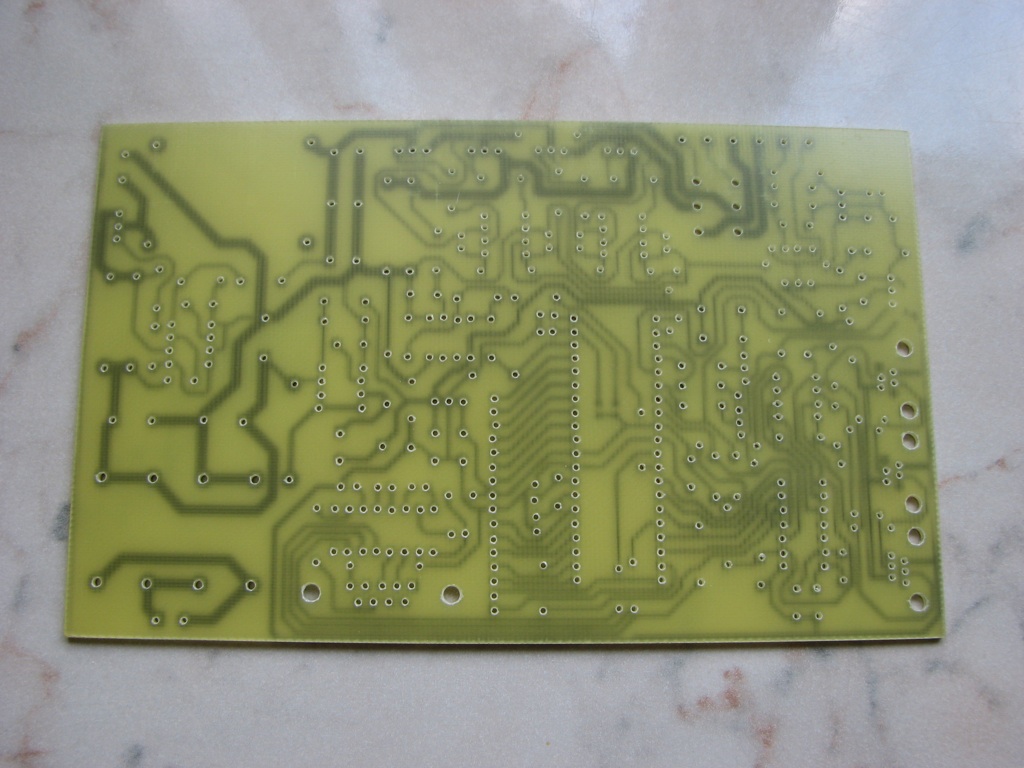

(#) dzsolt válasza Topi hozzászólására (») Júl 16, 2008 /
Gratula nem semmi!! Érdekes milyen egyet gondoltunk egy- két dologban . Egy észrevétel, az expressnet csatlék kiosztása mintha fordítva lenne majd figyelj a bekötésnél. Szivesen segítenék az expressnet programjába ha gondolod szólj.
(#) Topi válasza dzsolt hozzászólására (») Júl 16, 2008 /
Sajnos nekem nagyon lassan jött össze. Még december elején kezdtem el tervezni, készült belőle már több verzió.
Ez az úgy néz ki végleges terv lesz mostmár. Kénytelen vagyok sietni, mert két hét és itt a kiállítás én meg jelenleg az asztalomon igaz már szaladgáltatom a mozdonyt, de a mozdony programozás még nem akar menni egyáltalán.
Szívesen venném segítségedet e téren, ha nem probléma.
Igen így egymás mellé téve az enyém szellősebb. Mondjuk nálam csak kompatibilitási okokból van graetz. Rendes pufferelt DC lesz kötve a graetzhez, így nyákon nem kellenek óriási puffer kondik. Kapcsolóüzemű táp hajtja az egészet, tehát nálam nem kell se step-down meg semmi. Azt a pár mA-t stabic is elviszi, ami kell 5V.
Szerk: Itt van az első, mini próba: Bővebben: Link (2008. Január 23-ai)

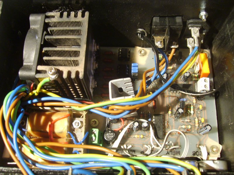

Én egy fényorgonát építettem. Az élesztés nem volt egyszerűm, de a lényeg, hogy kész lett.
Az 1500W-ot elbirja simán vagyis minimális melegedéssel.

Nagyon tettszik, Szép munka... csak:
Azok a keresztbe tett alkatrészek, meg a dülöngélő stabIC (?) és a sok átkötés ne lenne... A doboz klassz, csak a vezetékeket fogd össze, hogy ne tünjön olyan kuszának.

Ja hát még van mit javítanom. De ez elsö nagyobb munkám.

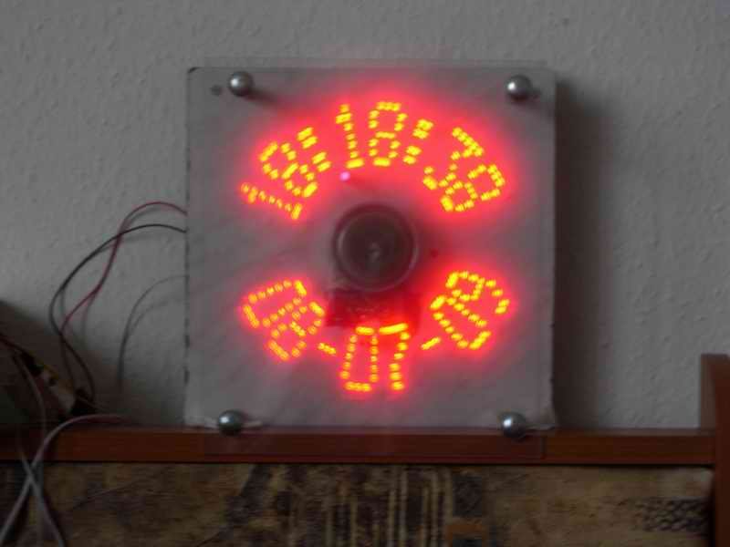

(#) littlejoe hozzászólása Júl 17, 2008 /

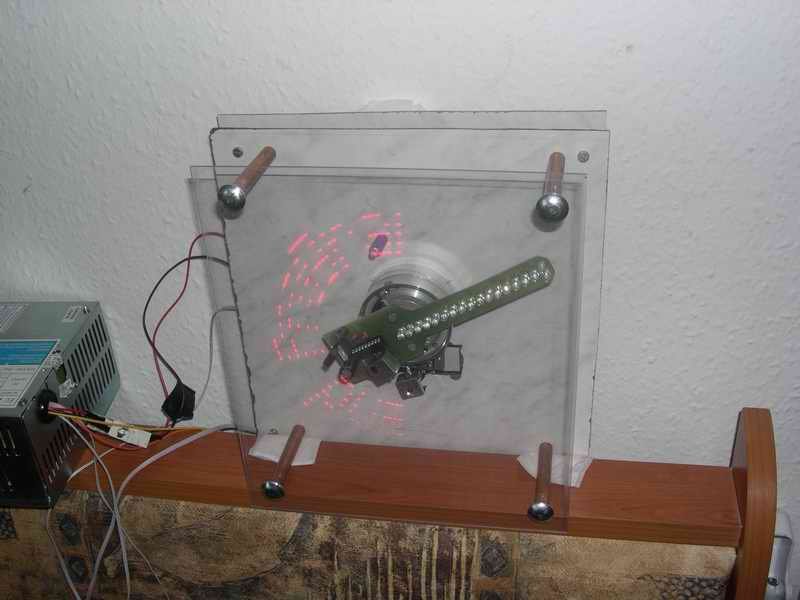

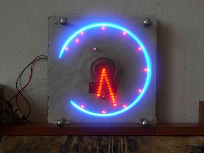

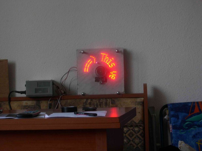

Elkészült a videófejes propeller clock-om.Felrakok egy pár képet működés közben.A dobozoláson van még egy kis finomitani való,hogy fel lehessen akasztani a falra.Köszönöm vicsysnek a leirást, tom025-nek a használható propeller nyák-rajzot és köszönet mindenkinek aki segitett a videofej elinditásában.
(#) vicsys válasza littlejoe hozzászólására (») Júl 17, 2008 /
Jópofa lett! Csinosítgasd még, klassz lesz!

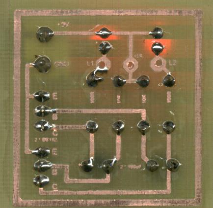

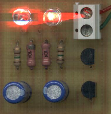

Tudom ez nem egy nagy dolog! ...
Kezdőknek, bátoritásképpen egy klasszikus kétledes villogó!
Ha tökéletes az elvégzett munka, akkor azonnal életképes lesz e kapcsolás!

Talán mindenki így kezdi... Még én is, csak akkor még nem voltak ledek, lézernyomtató.
Szép lett, igényes letisztult munka. Gratula! :kalap:

Gratulálok!
Bár ez neked nyílván nem nagy kihívás volt, de valóban iskolapélda!
Azt elárulod, hogy mit terveztél még rá?

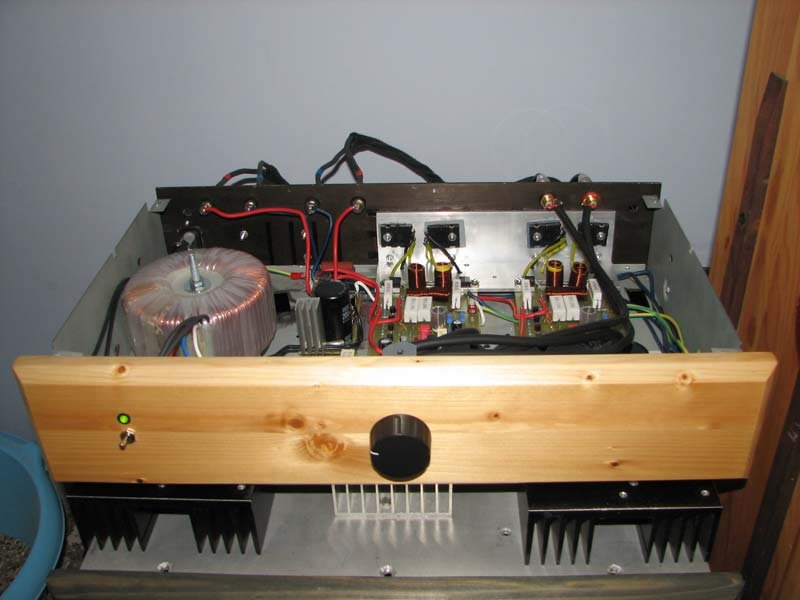

(#) hapro hozzászólása Júl 18, 2008 /
Készült egy Quad 405. Van teteje is, csak az nincs rajta a képeken. OPA604 IC-vel, MJL3281A tranyóval. TO-3hoz terveztem a nyákot, és kipróbáltam több tranyót is (MJ15003, 2N3773, MJ21194) végtranzisztornak, de ennek tetszett legjobban a hangja, így maradt ez, és a nyák is maradt. Van benne puffer is, hővédelem is, amit kinyírtam tegnap este összeépítés közben és még nem volt kedvem szétszedni, és megjavítani, majd egyszer. Doboz szintén CD lejátszó volt, és azért lukas mert a kipréselt domború részeket leflexeltem. Az előlapon jobb fölül még egy QUAD-405 felirat kap helyet arany színű műanyag kis lapka, vagy réz lapka amibe gravírozva lesz a felirat.
(#) zsoltee0001 válasza hapro hozzászólására (») Júl 18, 2008 /
Hali
tök jó... hehe.. egy pillanatra azt hittem, hogy a hűtőbordákon áll az erősítő (2.kép)
gratula

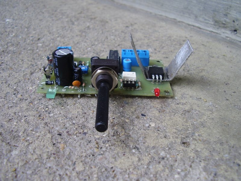

(#) AMD hozzászólása Júl 18, 2008 /
Kész lettem a JLT-02 forrasztó szabályzójával. Hát a forrasztást még gyakorolni kell.
