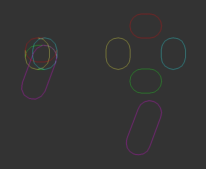

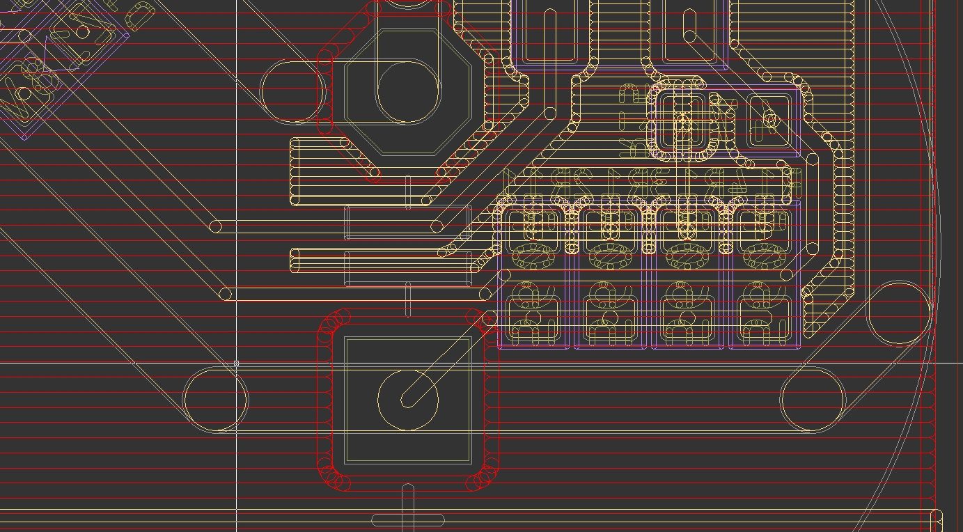

A problémát nem a segédprogram "neve" okozza. Sokkal inkább a DXF és a képformátumok sajátosságai közti alapvető különbözőség.
Megfordítottam az irányt és mellékeltem két képet, amit eleve az EAGLE generált, tehát nem importálás történt, hanem exportálás. Gondolhatnánk az EAGLE tökéletesen leképezi saját magát, ráadásul még a forrásállomány is vektoros, tehát nem lehet benne döccenő. A méretek és a kontúrok valóban hibátlanok, de az már erősen véleményes milyen is egy ideálisnak tekinthető DXF vonalvezetés.
Megjelenítettem a teljes DXF tartalmat (veszteségmentesen és konverziók nélkül, eredeti exportált formájában). Egy kis panelrészletet csak azért mellékeltem mennyire sok információról van szó, illetve kiragadtam egyetlen tizedes vesszőt, és azt megjelenítve részletesen szétszedtem, mutatva ezzel hány darabkából rakja össze a program, pedig egyetlen kontúr is lehetne nyugodtan. A jelenlegi 5 db kukac egyébként egy műveletben nem is lehet kontúrrá alakítani mert a metszések miatt születnek belső "fals" szigetek, amit nehéz jól kezelni (főleg automatikusan).
Ha ezt egy kicsit továbbgondoljuk, akkor gyorsan megvan a következtetés, hogy képformátumot szinte biztosan jelentős információvesztéssel lehet csak konvertálni DXF-é, és még így is lehetnek benne egészen fura kacskaringók is.

(#) Alkotó válasza niedziela hozzászólására (») Júl 22, 2022 /
Félreértesz.
Az EAGLE leképezi magát, és ezt vissza is tudja tölteni. De a DXF nem egy EAGLE specifikus belső formátum, hanem ezen túlmutat. Nem egységes az elvárás, de általában azt várjuk, vagy végső célként azt szeretnénk elérni, hogy a DXF formátum a kívánt objektumok kontúrját adja meg, nulla vastagsággal, és lehetőleg zavaró belső szigetek nélkül. Ez az amit nem csinál az EAGLE.
Persze nem akarom én ezt kritikaként előcitálni, mert meg van a saját gondolatmenete a programnak, ami a saját céljait remekül szolgálja is. Akkor van gubanc, amikor ezt a DXF-et fel akarod dolgozni valamilyen külső programmal. Bajlódok ezzel sokat a saját panelszimulációim kapcsán, és konverziók sokaságát kell elvégezni mire használható adathalmaz marad.
Talán az lenne a legjobb, ha kineveznénk egy meglévő formátumot, vagy ha nincs ilyen akkor létrehoznának egyet, és minden grafikai program igyekezne ezt az egyetlen formátumot támogatni, ami alatt pontosan azt értem, hogy képes ebbe a formátumba exportálni, és képes ebből a formátumból importálni. Sokáig éppen a DXF-et gondoltam ennek, de van ebből annyi fajta, hogy már követni is nehéz.

(#) Alkotó válasza niedziela hozzászólására (») Júl 22, 2022 / 2
Még egy utolsó kísérletet teszek, szigorúan a Te exportodat használva.
Azt nem tudom kinek mi számít jó vagy rossz DXF-nek, ezért a saját elvárásom alapján nyilatkozok.
Mellékeltem egy képet, amin a te DXF-ed egy kis vezetékszakaszát, és egy PAD-jét odébb másoltam, majd levettem róla a használhatatlan sallangot, amit a jobb oldalon látsz. Nekem ez semmiképpen sem adja vissza az eredetit, sőt gyakorlatilag semmilyen szerkeszthető objektumot nem ad, gyakorlatilag képként való nézegetésen kívül semmire nem tudom használni.
Az szorosan hozzá tartozik, hogy itt most nem az EAGLE a ludas a dologban, hanem Te választottad az opciók közül ezt a fajta exportot, mert ha az utolsó lehetőség elől kiveszed a pipát, akkor mindjárt sokkal jobb lesz a helyzet.
Azt nem tudtam, hogy a DXF-et az AutoCAD találta ki, de az én eddigi tapasztalatom alapján akinek DXF-re van szüksége, az minden esetben valamit akar kezdeni vele. Maguk a programok -amik fogadják a DXF-et- akkor tudnak a leginkább hatékonyak lenni, ha már eleve kontúrokat látnak, vagy lehetőségük van a rendelkezésre álló zárt poligonokból létrehozni ezeket. Konkrétan az EAGLE esetében, alapvetően a feliratok leképezésével vannak gondjaim, ahol rengeteg ütközés és fals objektum is belekeveredik a hasznosak közé.
Végül mellékeltem egy kis szövegrészlet képét is. Felül amit az EAGLE exportál (jó beállítással). Alatta amit szerintem kellene neki (illetve ezt akarjuk létrehozni magunknak). Alul pedig a már használható objektumból példaként testet csináltam, de sok más egyebet is lehetne kezdeni vele.

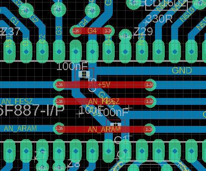

Drótos átkötés alkatrész van?
(#) vision61 válasza gyulank hozzászólására (») Okt 9, 2022 /
Igen, van.
(#) gyulank válasza vision61 hozzászólására (») Okt 9, 2022 /
Mi a neve, hol?
(#) Alkotó válasza gyulank hozzászólására (») Okt 9, 2022 /
Akármilyen alkatrészt létre lehet hozni, akár átkötést is.
De ez éppen egy olyan funkció, amihez nem feltételnül kell külön alkatrész, mert akkor azt a kapcsoláson is jelölni kell.
Több oktató videó is van hogyan kell átkötést létrehozni a panelterven (úgy hogy az a kapcsoláson nem jelenik meg).
(#) Lamprologus válasza gyulank hozzászólására (») Okt 10, 2022 /
Én kétoldalasra tervezem a panelt, és az alkatrészoldali "vezetősáv" helyére forrasztom be a drótot!
(#) niedziela válasza Lamprologus hozzászólására (») Okt 10, 2022 /
„alkatrészoldali "vezetősáv" helyére”
Ha kétoldalas, és az átkötést létrehoztad egy vezetősávval, akkor miért kötöd át dróttal a sávot, ami ott van a helyén ?
(#) niedziela válasza gyulank hozzászólására (») Okt 10, 2022 /
Milyen átkötés alkatrész létezik, mikor annak mérete egyedi ?
Az átkötés A -B pontjára teszel egy VIA-t.
