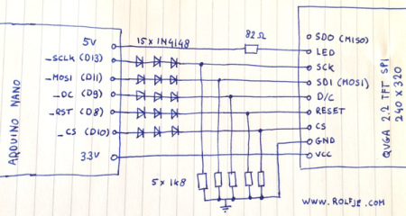

Egy TFT kijelző szintillesztését a rajz szerint oldottam meg.

Mi az előnye a dióda+ellenállás GND-re húzásnak a hagyományos 2 ellenállásból álló feszültségosztóval szemben? Nyilván a dióda egyenirányítást és végez, de ezen felül?
Laikusként kérdezem...

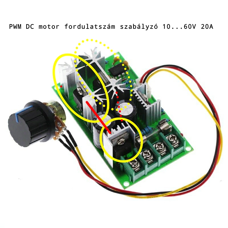

Sziasztok! Van egy fordulatszámszabályzóm, aminek két (vagy három) hűtőbordája egy fémmel rövidre lett zárva, ezért nem működik rajta a szabályzás. Hgyan tudom megtalálni a probléma forrását? Elég a rövidre zárt alkatrészek cseréje? A válaszokat előre is köszönöm!

Ez volt a fiókban?..., sima ellenállás osztó egyszerűbb, kevesebb alkatrész, olcsóbb, és nagyobb értékű ellenállások lehetnek, kevésbe terhelnek.
A diófa után azért kell földre húzó ellenállás, hogy akkora áram menjen át a diódán, amikor már 0.6V esik rajta...

A dióda jelen esetben szinteltolást végez, nem egyenirányít.
Ha a bemeneti feszültség pl. 5V - 0,5V, akkor azt egy ellenállás osztó leosztja 3V - 0,3V-ra. Néha a 0,3V probléma lehet egy következő fokozaton.
Ugyanekkora bemenőfeszültség esetén a (3) diódás kapcsolás elméletileg 3,2V - 0V-ot csinál. A diódák nyitófeszültség alatt nagyon nagy ellenállást mutatnak, ezért ott az osztási arány nagyon nagy lesz, a kimenőfeszültség pedig 0.
Ha a bemeneti feszültség alacsony szintje szinte nulla, akkor nincs jelentősége a diódás szinteltolásnak, jó a feszültségosztó is.
A diódás szinteltolásnak akkor van létjogosultsága, ha sokkal jobban eltérő, nagyobb feszültségekből kell (pl.20-4V-ból) 5 - 0V-ot vagy 3 - 0V-ot csinálni. Ilyenkor persze zenereket kell használni.
