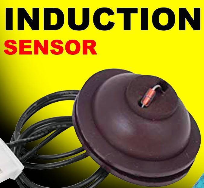

Hat töltök fel egy képet a belsejerol, ha valaki kihívást érez
(#) uniman válasza Petvi hozzászólására (») Okt 7, 2022 /
Úgy tűnik ezt nem olvastad el/nem értetted meg...
Meg aztán a készülék típusszámát sem adtad meg! A használatijában nézd meg a "Hiba üzenetek" fejezetet: Pl.: A "A hőmérséklet érzékelő/ szenzor megsérülhetett..." részt.
A "lényeget", a tekercs "belsejében" középütt, az üveglap alatt (fehér trutyiban) elhelyezkedő érzékelőt úgysem fogod lefotózni...
A hozzászólás módosítva: Okt 7, 2022
(#) Petvi hozzászólása Okt 7, 2022 /
Én megértettem de ha valakinek érdekes akkor töltök fel neki képet. Én max szetszedni tudom!
Csak azért mozgatott a dolog mert lehet olyat kapni ami teljesitmeny és hőmérséklet alapján is szabályoz. De elfogadtam amit mondtatok és veszek egy másikat!
