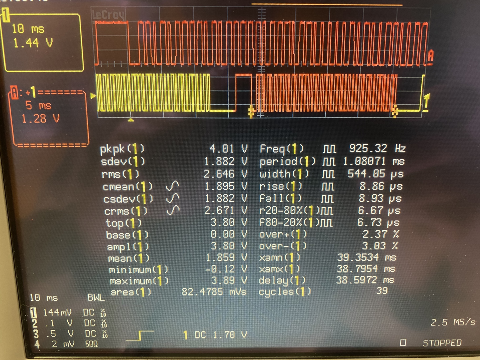

(#) pipi válasza b_zoli hozzászólására (») Okt 11, 2022 /
A fenti képeden úgy látom a frekit lehet "tekergetni"... Ha a data vonalra teszel egy ledet, akkor villog/működik a vétel? Nagyobb gond lehet hogy nem csak a 433 körüli frekvenciának, hanem a kódolási fajtának is stimmelnie kell, valamint a 433-ra ültetett jelfolyam frekvenciájának is illeszkedni kell (mint a baudrate a soros átvitelnél). De ha van működő cucc akkor mindez szkóppal ellenőrizhető/összehasonlítható

(#) b_zoli válasza pipi hozzászólására (») Okt 11, 2022 /
Hát ezt kell összerakni. Ez a jele a klónozni kívánt távirányítónak:

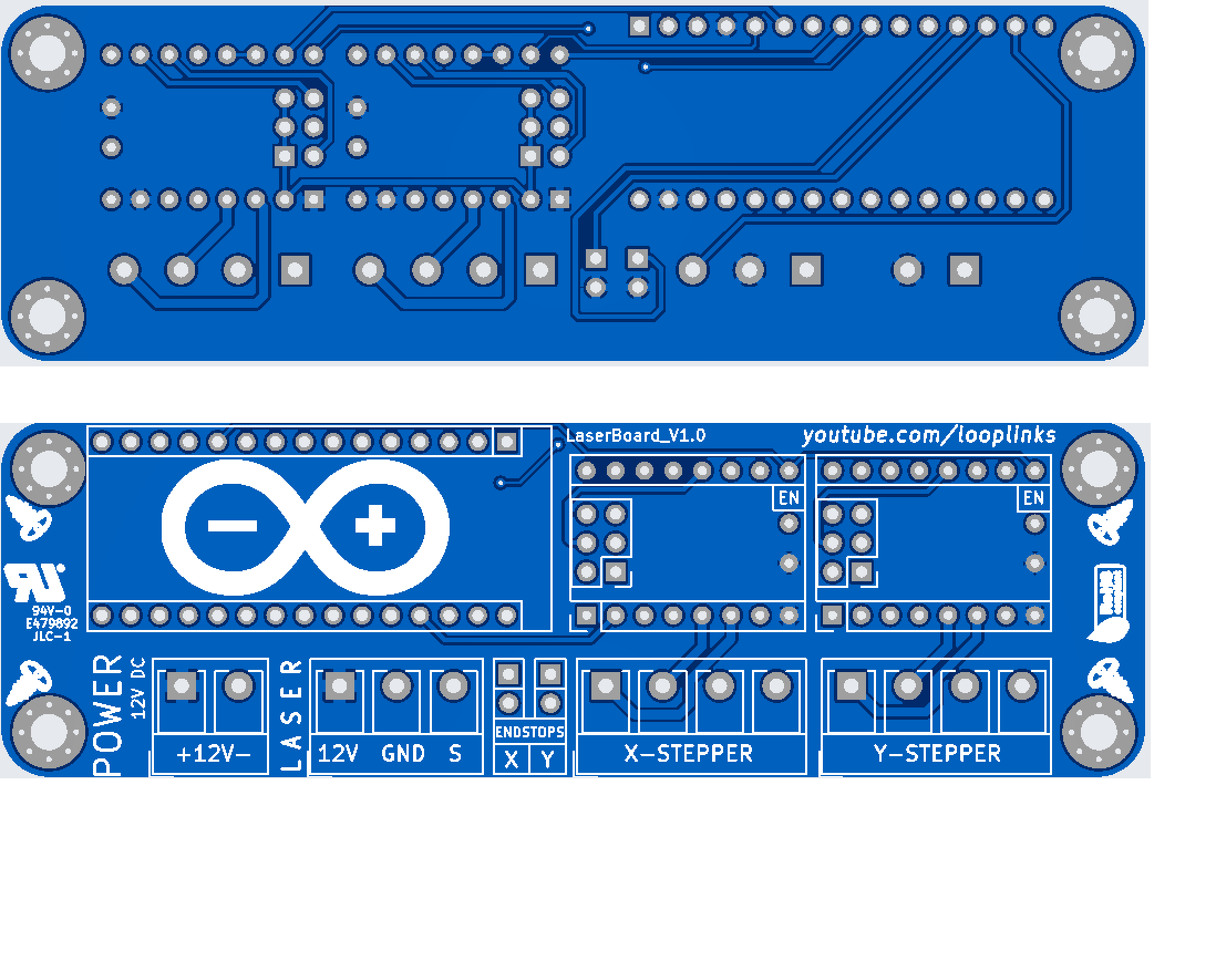

Nano Vin lábára mehet 12V?
A panel amit gyártatni akarok gerberként van fönt a neten, nem tudom módosítani
(#) SzilCsong válasza SzilCsong hozzászólására (») Okt 12, 2022 /
Mellékeltem a 2 oldal nyáktervét, az a gáz, hogy gerbert max nézegetni tudom, de visszarakni áramkörtervezőbe nem és nem látom, hol kapja meg a tápot a nano, Vin-re gondoltam, de már abba se vagyok biztos
(#) Josi777 válasza SzilCsong hozzászólására (») Okt 12, 2022 / 1
Az adatlapja szerint igen.
(#) Jonni válasza SzilCsong hozzászólására (») Okt 12, 2022 / 1
Elvileg mehet, de azt jó tudni, hogy az LDO forrosodni fog ha nem csak az mcu-t táplálod vele.
csht, én már nyirtam ki nanót 12V-al azóta 7V megy be a vin en
(#) benjami válasza SzilCsong hozzászólására (») Okt 12, 2022 / 1
Ezen a panelon a Vin sehova nincsen kötve. Gyanítom, hogy az USB csatlakozóról van megtáplálva a nano, meg a motorvezérlő logikai részének 5V-ja is.

(#) SzilCsong válasza benjami hozzászólására (») Okt 12, 2022 /
Tényleg, de hülye vagyok, lézer CNC, eleve USB-ről megy.
