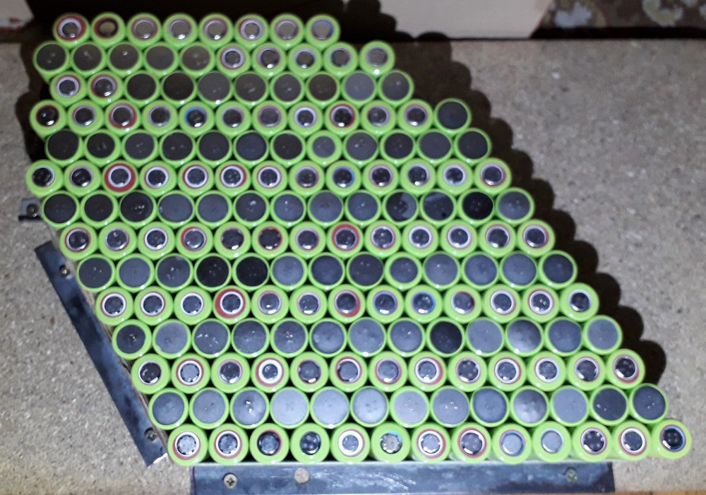

(#) Régi motoros hozzászólása Aug 29, 2022 /
Tudtok olyan helyet (lehetőleg Magyarországon, mert sürgősben kellene), ahol árulnak normális áron,
nikkel szalagot az eltolt 18650 cellaelrendezéshez?
Az alábbi akkucsomagot kellene összehegesztenem a bringámhoz.
Esetleg ha valakinek volna kéznél elfekvőben, megegyezés szerint átvenném...

(#) Régi motoros válasza proli007 hozzászólására (») Aug 29, 2022 /
Úgy van. Sőt, kerülőmegoldásnak akár olyan is jó lenne, ami nem perforált,
de mindenképpen érjen át két sor cellát. Tehát minimum 27mm széles legyen...

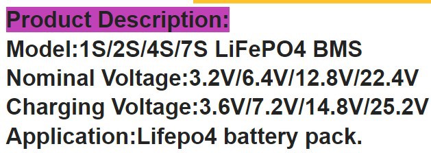

Szervusztok ! Van különbség a LiFePo akkumulátor és a Li-Ion akkumulátor BMS-e között ?
(#) uniman válasza Jambi hozzászólására (») Szept 26, 2022 /
Ha a LiFePO4 cellákról lenne szó...hasonlítsd össze a "számokat" a Li-Ion cellákéval:
(#) Jambi válasza uniman hozzászólására (») Szept 26, 2022 /
Köszönöm a segítséget ! Azt tudtam, hogy a két akku típus ezekben a paraméterekben is különbözik, de pl. az ebay-en úgy árulnak BMS áramköröket,hogy az jó mind a két típushoz, csak a rákapcsolt töltőfeszültséget kell beállítani a típusnak megfelelően.
(#) Kovidivi válasza Jambi hozzászólására (») Szept 26, 2022 /
Egy BMS nem tudja a két különböző cellatípust kezelni. Esetleg, ha állítható. A két típusnak teljesen mások a lekapcsolási feszültségei!
(#) Jambi válasza Kovidivi hozzászólására (») Szept 27, 2022 /
Rendben! Még egy kis segítség kellene. HX-4S-F30A típusú BMS áramkör, melyik fajta akkuhoz jó?! Bocsánat hogy nyaggatlak benneteket .
(#) pipi válasza Jambi hozzászólására (») Szept 27, 2022 /
Amelyikhez veszed... pl valasztható: https://alexnld.com/product/hx-4s-f30a-3-2v-3-7v-lithium-iron-phosp...vD_BwE
Azoktól meg óvakodnék, ahol nem választható, hanem mindkettőt írják...
(#) Jambi válasza pipi hozzászólására (») Szept 27, 2022 /
Köszönöm szépen a válaszod ! Így már tisztább lett a helyzet. Nagy a gyanúm, hogy az enyém LiFePo akkumulátor pakkhoz jó. A sok keresgélés közepette, mintha valahol olvastam volna, hogy a kék színű PCB az LiFePo-hoz való.
Ha már kézben van, szerintem ki lehet mérni...
Pl lemerített li-ion cellákat rákötni, óvatosan labortápról tölteni, és figyelni mi történik, meddig tölt/mikor kapcsol le...
Köszönöm a tippet, valahonnan szerzek még két cellát (kettő van ). A kapacitása egyforma kell legyen mindegyiknek ?
Ha óvatosan és a cellákat figyelve töltöd a teszt erejéig akkor nem lényeg... Csak előtte merítsd le 3V környékére, terheletlenül se legyen nagyobb...
(#) uniman válasza Jambi hozzászólására (») Szept 27, 2022 /
Van ahol leírják a paramétereket..
(#) Régi motoros válasza Jambi hozzászólására (») Szept 27, 2022 /
Ha az apró hat lábú alkatrész típusszámát leolvasod, az adatlapjában benne van milyen feszültségen kezd balanszálni. Abból egyértelmű melyikhez való.
(#) Jambi válasza Régi motoros hozzászólására (») Szept 28, 2022 /
Tisztelt fórumtársak, mindenkinek nagyon szépen köszönöm a segítséget! Ahogy mondtad, megnéztem az IC típusokat, és balancer IC az LiFePo akkuhoz való. Így ezzel a BMS-el nem tudok mit kezdeni (eladom) , ezért kell egy Li-Ion akkupakhoz való .
