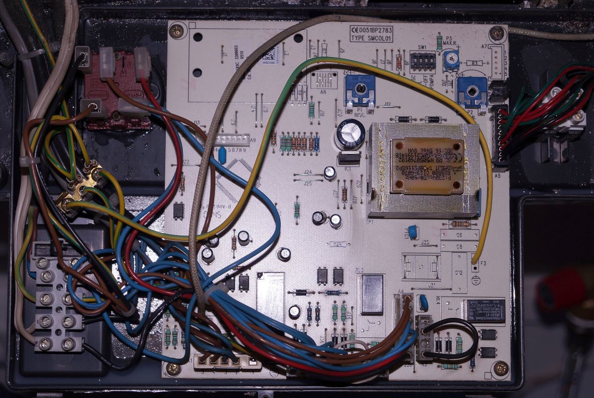

(#) kis59 hozzászólása Okt 8, 2022 /
Egy Baxi Luna 1.240i cirkóról van szó, váralanul "lepadlózott". A hiba: A főkapcsolójának bekapcsolásakor fél másodperces ütemmel van egy-egy szikra, akkor is ha le van kapcsolva a termosztát.(Ez mondjuk igen furcsa) A termosztát bekapcsolásakor indul a szivattyú, a LED sor kivillan a 60 fokig -pedig gáz nincs - aztán leáll, a leállás után rögtön kezdődik az egész. De nem mertem sokáig így hagyni, a negyedik nekilódulás után leállítottam. Eddig ilyen hibajelenség nem volt, kb két hete fűtök esténként. Gondolom, szerelő kell, de jó lenne képben lenni, mert az előzők igen alaposan átvertek. Köszi szépen!
(#) VIM válasza kis59 hozzászólására (») Okt 9, 2022 /
Szia! Feltehetően a vízhiány kapcsoló nem kapcsol, mert a tágulási tartályban nem megfelelő a nyomásviszony. A vízhiány nyomáskapcsolóra piros vezetékek mennek és a szivattyú indulásakor ki kell jönnie a kis rúdnak amit a membrán kitol és a mikrókapcsolót kapcsolja, leellenőrizve ezzel a megfelelő vízáramlást.
(#) kis59 válasza VIM hozzászólására (») Okt 9, 2022 /
Szia! Köszi, de én nem erre gyanakszom, mivel a tágulási tavasszal lett pumpálva és a mikrokapcsolót kiékelem, mindig működött. Viszont az furcsa, hogy termosztát nélkül is van szikra, éjjel agyaltam rajta, talán beragadt valami relé kontaktus?

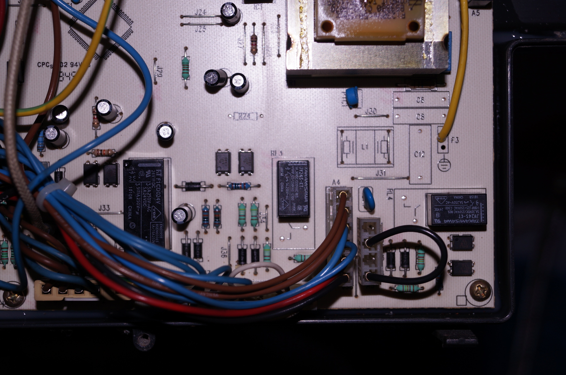

Biztonsági feltételeket nem iktatunk ki! (átmenetileg és a teljes felelősség tudatában, hogy azzal mit kockáztat az ember). Ha a panelen van a hiba és az relécserére mutat akkor azt nem lehet kikerülni mint ezt a kiékeléses dolgot és megfelelő szerszámozottságot és felkészültséget igényel. Az is előfordulhat, hogy forrasztási hiba okozta tápfeszültséghiány is közrejátszik ebben a hibatünetben. Ha trafós a tápegység annak lábainak forrasztása körberepedhet és bizonytalan lesz a működés. A panelről tudnál feltenni éles képet amin jól láthatók az írások és színek?
A hozzászólás módosítva: Okt 9, 2022
Küldöm (bocs, kicsit lassan reflektálok, de ma lakást szigetelek), az egyiket a kábelek színe miatt jobban megvakuztam.
Igen, nem szabadna kiiktatni, de lassan jön meg a nyomás, addigra hibakóddal leállna.Szét kellett volna szedetni, de sok minden más miatt kifutottam az időből.
Az jutott eszembe, hogy fázishelyesen van bedugva a készülék? .... mert ha nem akkor nem fog jól működni.
Igen, ez hosszú ideje nem volt bolygatva, jelölve is van a bedugási irány.
