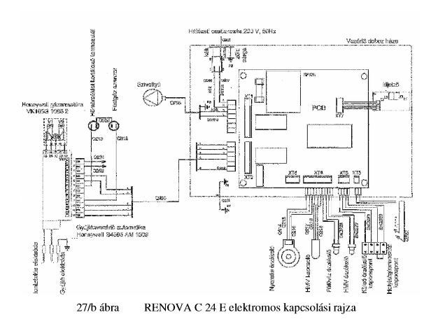

Egy Saunier Duval Renova C 24 E kombi gázkazánhoz szeretnék 'valamilyen kompatibilis' külső hőmérséklet érzékelőt csatlakoztatni, hogy kihasználhassuk (vagy legalább kipróbálhassuk) a kazán időjáráskövető szabályozásának lehetőségét.
Naivan felhívtam néhány szakkereskedést, hogy megtudjam, mit ajánlanak a kazánhoz, de lévén, hogy ez már egy öreg masina (talán 2005-ben vettem), nem tudnak gyári terméket ajánlani. Sajnos más gyártmányt sem. És azt sem tudták megmondani, hogy régen mit ajánlottak volna. Elvileg már nincs semmilyen gyári támogatásuk (termékinformációjuk) ehhez a kombi kazánhoz.
Használja közületek valaki ezt a Renova C24E kombi kazánt külső hőmérséklet érzékelővel? Milyen érzékelővel?
Csak gyári érzékelő csatlakoztatható hozzá vagy esetleg más, valamilyen 'univerzális' érzékelő is?
Csatolok egy képet a kazán elektromos kapcsolási rajzát. Sajnos elég gyenge minőségben van csak képem.
A kazán használati utasítása itt a fórumon is megtalálható. A 38. o...rajza.
A jobb alsó sarokban mutatja a külső érzékelő bekötési pontjait. Ugyanabba a sorkapocsba kell kötni, ahova a helyiségtermosztátot is. Tekintve, hogy a kazán gépkönyve szerint "Bármely alkalmazott helyiségtermosztátnak potenciálmentes típusnak kell lennie.", azt feltételezem, hogy ilyennek kell lennie az ugyanazon sorkapocsra csatlakoztatható külső hőmérséklet érzékelőnek is.

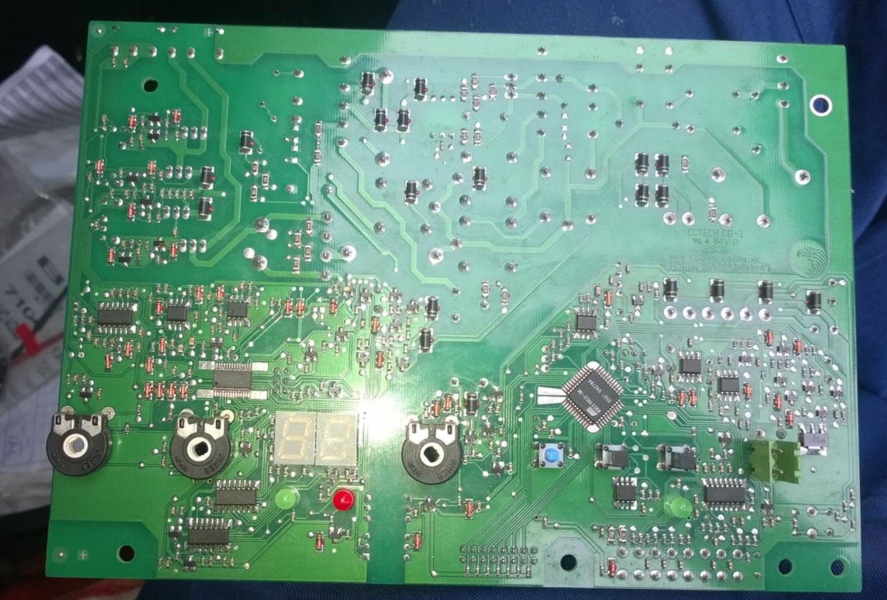

(#) gyulank hozzászólása Aug 30, 2022 /
24kW-os FÉG kazán nem gyullad be. Ha kicsi az őrláng ki is alszik bekapcsoláskor. Egyszer látszódott, hogy valami belobbant, de máskor ennyi se látszott. Kifújtam amennyire hozzáfértem, de nem hiszem, hogy egyszerre dugult el mindkét oldal. Gázszerelő azt mondta, hogy ki kell benne cserélni az egyik kondenzátort. Melyik kondenzátor okozhatja ezt? Egyik sem púpos. Raktam fel képeket, videókat.
(#) Gafly válasza rapido hozzászólására (») Aug 30, 2022 /
Mivel az enyém ugyan Renova (Star ) F24, de nagyon nem így néz ki, ezért szerintem hagyd figyelmen kívül a hozzászólásomat.
A hozzászólás módosítva: Aug 30, 2022
(#) kzozo válasza gyulank hozzászólására (») Aug 30, 2022 / 1
Egy kondenzátort nem feltétlenül csak akkor kell cserélni, amikor már púpos.
(#) gyulank válasza kzozo hozzászólására (») Aug 30, 2022 /
Tudom, de melyik kondenzátor értékcsökkenése okozhatja ezt, és hogy? Amúgy mind 105 fokos.
A fényképen én összesen 3db-ot látok. Ezeket alapból kicserélni nem költség.

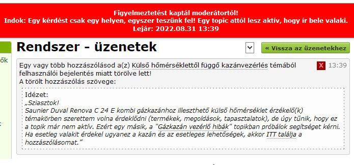

(#) rapido válasza rapido hozzászólására (») Aug 30, 2022 /
A felhasználó nevem mellé kaptam egy hangsúlyos piros figyelmeztető jelzést.
Moderátortól, rendszerüzenet, felhasználói bejelentést követően.
Kissé értetlenül lamentálok a helyzetemen. (Mi is van és miért is???)
Szerettem volna reagálni rá, de nem sikerült rájönnöm, hogyan tehetném meg, hogyan írhatnék a küldő Moderátornak. Talán a fórumot működtető szerkesztőség e-mail-címére lehetne írni. Nekem talány. Ezért ezúton próbálok tiszta vizet önteni a pohárba. (Hátha a lelkes Felhasználó társ ezt is jelenti és így eljut a Moderátorokhoz.)
Előzmény.
Az itteni topikban felvetett problémámat először a relevánsabbnak tűnő "Külső hőmérséklettől függő kazánvezérlés" topikban szerettem volna felhozni, de úgy láttam, hogy ott az utolsó hozzászólás egy 2014.12.10-i keltezésű hozzászólás, amire (a benne lévő kérdés, kérdések ellenére) a mai napig nem érkezett válasz. Ezért én úgy ítéltem meg (Ezek szerint tévesen.), hogy az a topik nem aktív, és inkább itt, ebben a topikban kértem segítséget.
Sok korábbi itteni hozzászólást visszaolvastam és a saját készülékem (SD Renova C24E) nevére is rákeresve sok hasznos plusz információt találtam. De sajnos a fő problémámra, hogy "Milyen külső hőmérséklet érzékelővel lehetne kihasználni az SD Renova C24E kombi kazánom időjáráskövető szabályozási funkcióját?", a színvonalas hozzászólások/válaszok ellenére sem találtam megoldást. Ezért döntöttem a hozzászólásom és a kérdéseim beküldése mellett.
Ugyanakkor jövőbe tekintve, és azt feltételezve, hogy másnak is lehet hasonló kínja, és talán ő is elsőre logikusan a"Külső hőmérséklettől függő kazánvezérlés" topikban kutakodik, SEGÍTŐ SZÁNDÉKKAL megadtam a hozzászólásom itteni linkjét.
A lenti képen láthatjátok, mit írtam a másik topikban, amit egy Felhasználó társ jelentett, töröltetett.
- Szerintem egyetlen kérdés sincs benne. A moderátor mégis arra figyelmeztetett, hogy "Egy kérdést csak egy helyen, egyszer teszünk fel!"
- Szerintem a másik topik nem aktív! Attól sem válik azzá, ha én írok bele és ott teszem fel a kérdéseimet. Hiszen az utolsó hozzászólásra 2014.12.10 óta nem érkezett egyetlen válasz sem.
Hálás lennék, ha eltűnne a felhasználó nevem mellől a pirosság!
Annak is jobban örülnék, ha legközelebb egy hasonló helyzetben a lelkes Felhasználó társ közvetlenül nekem írna egy üzenetet. Köszönettel venném tőle (bárkitől), ha direktben figyelmeztetne, amikor megítélése szerint a fórum szabályzatával összeegyeztethetetlen cselekedetet követek el. (Mert így, most kicsit olyan óvodás hangulatban érzem magamat. Pedig már régen kinőttem belőle.)

(#) gyulank válasza VIM hozzászólására (») Aug 30, 2022 /
Az őrlángot megoldottam. Azt feljebb vettem, és nem oltódik el. A probléma az, hogy nem gyullad be a gázrózsa vagy mi. Hogy jön-e gáz azt nem tudom, de a videón hallani, hogy kattan. A gázszerelő is előbb azt mondta, hogy a hőérzékelőt kell cserélni, hogy ne aludjon ki az őrláng. Miután elment megoldottam ezt, akkor mondta, hogy akkor a kondenzátort kell kicserélni.
(#) vision61 válasza gyulank hozzászólására (») Aug 30, 2022 /
Nem írtál pontos típust, a FÉG több 24 kW-os változatot is gyárt(ott). A fényképen lévő panel alapján SC24-re tippelek. Ha a szerelő kondenzátor cserét javasolt, az nem feltétlenül a vezérlőpanelen keresendő, szerintem inkább a keringető szivattyú segédfázis kondenzátora gyengélkedik. Az alacsonyabb szállítóteljesítmény miatt nem kapcsol az áramlásérzékelő, emiatt nem nyit a gázszelep.
(#) gyulank válasza vision61 hozzászólására (») Aug 30, 2022 /
Az alapján az. Nem láttam más feliratot. De az alaplapot mondta, és a szivattyú megy, és az áramláskapcsoló LED világít, és kattan a szelep.
Ha a szelep kattan, akkor a vezérléstől kap jelet. (Esetleg, ha van multimétered, a kombinált szelepnél mérd meg a tekercs kapcsain a feszültséget. AC 24, vagy AC 230 V, attól függően, melyik SIT verziót építették be. ) Az égőtálca egyáltalán nem gyullad be, vagy csak kis lángon üzemel ilyenkor?
Tettem fel videót az első hozzászólásban linkeltem. A 3-ból egyben látszik néha valami fény, a többiben annyi sem. A rövid címűben csak a be-ki kapcsolás rész van abból amin belobbant valami. Az az 1fps is, és az animált képek is abból vannak. De amúgy semmi nincs kis lángon se.

Sajnos nem vagyok otthon az elektronikában. A kazánunk elektromos kapcsolási rajza szerint a külső érzékelő két vezetéke egy sorkapocs két pontjára kötendő, amik a vezérlőegységen belül egy "XT5" nevű elektronikus alkatrészhez kapcsolódnak. Hogy ez eBus vagy annak egy része, vagy mi egyéb, az nekem jelenleg még nem tiszta.
Sajnos a megoldáshoz így még nem jutottam közelebb.
