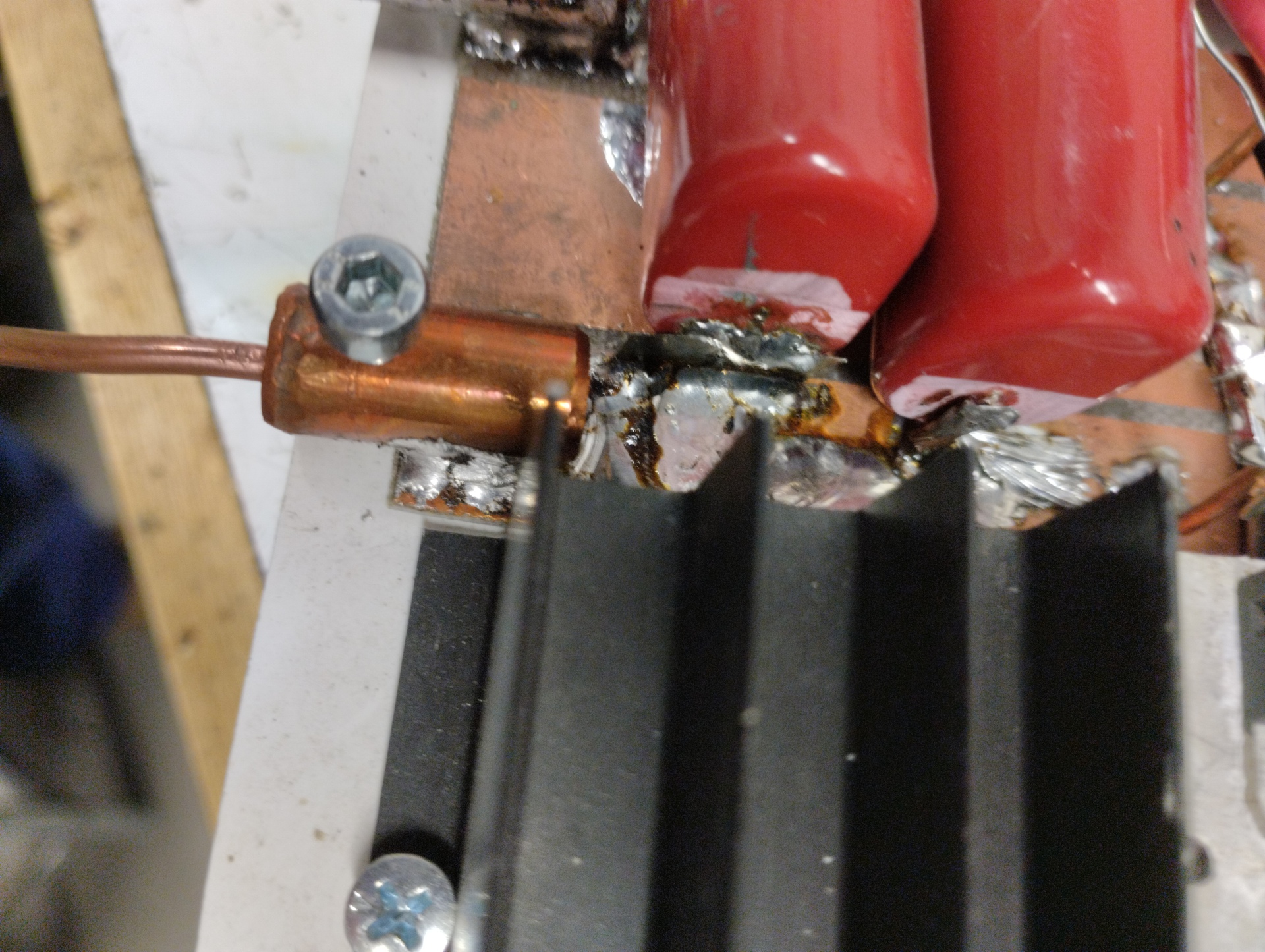

Kondenzátor melegedés probléma megoldva.
2 db 5µF kondit használok.
A láb kivezetése okozza a melegedést és a magas freki.
Le kell csiszolni a kondi oldalát.
22 Khz-en használom a hevítőmet.
Nem kell drága MKPH kondikat venni...
Elég egy ferrit gyűrű!

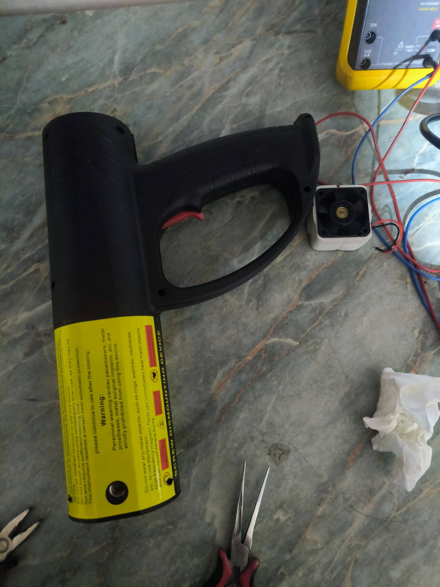

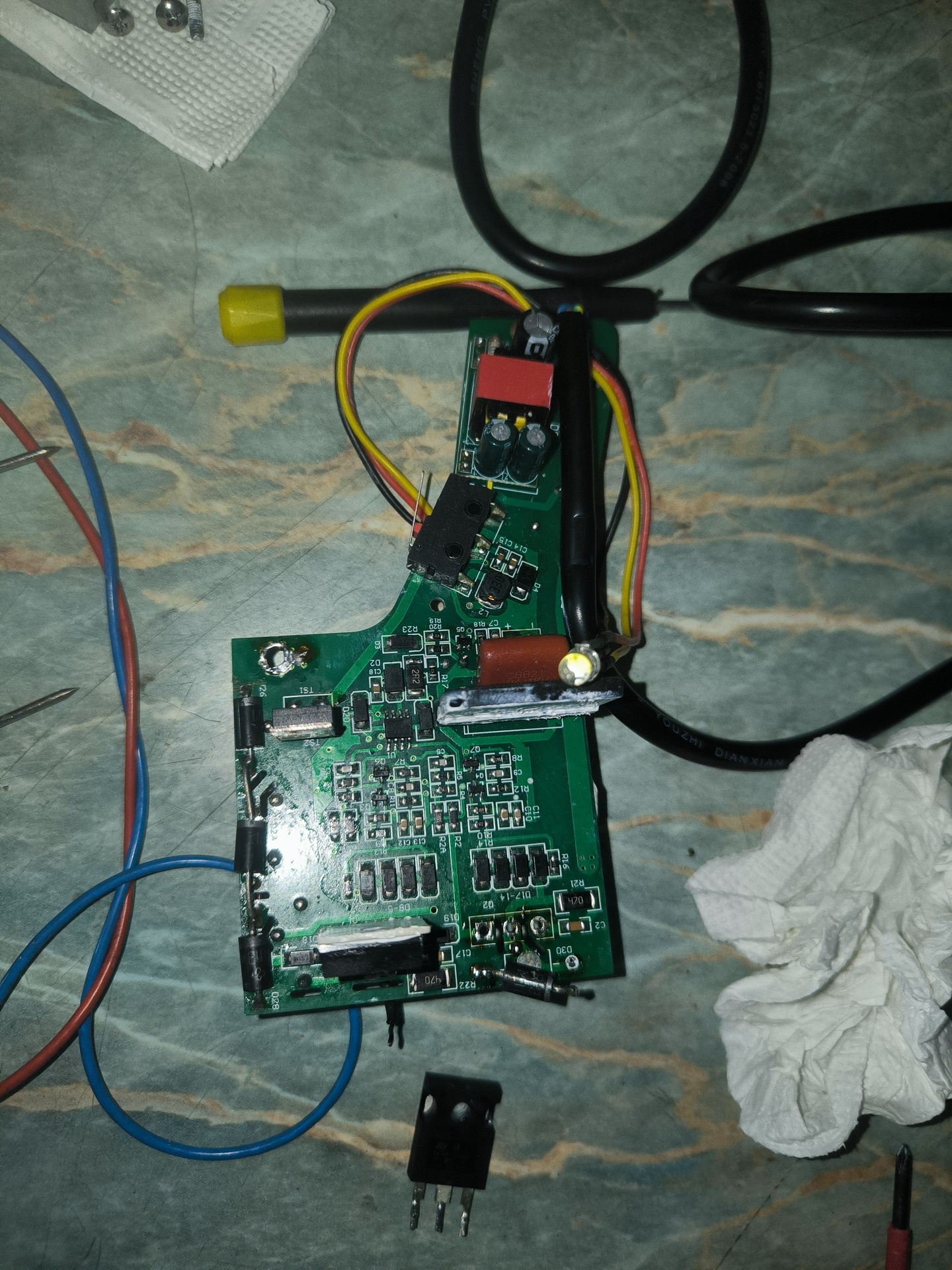

indukcios hevítő
Került hozzám egy (gondolom eredeti kínai) indukciós hevítő.
Ismerősöm elmondása szerint többször javították már, s állandóan tönkre megy.
Szétszedve a STGW30NC120HD N-IGBT szállt el benne (nem tudom mi lehetett az eredeti félvezető). Kérdésem az lenne hogy van valami jobb félvezető ajánlásotok ami talán bírja is a kiképzést? Sajnos már minden elég silány minőség
Segítséget előre is köszönöm!
A hozzászólás módosítva: Máj 1, 2025
(#) ferci válasza Baxi hozzászólására (») Máj 1, 2025 /
Pár infót még beírthatnál, esetleg fotó a cuccról.
Gondolom, 2 db igbt van benne és hány voltról üzemel?
Ha csak 20-30 voltról, akkor teljesen felesleges 1200 voltos igbt és 30 amperes, inkább 3-400 voltos és 50-60 amperes kellene.
Régen nálam ilyenek mentek és nem durrant el egy sem.
Utána 600 voltosak mentek 300 voltról.
(#) Baxi válasza ferci hozzászólására (») Máj 1, 2025 /
Szia, persze, képek csatolva. 230V a készülék,
2db igbt van benne.
Szétszedve amit még furának találtam hogy nincs védelem a gate-ken. Lehet rakok még pluszba gatre zénereket.
Tulaj elmondása szerint egy két melegítés után szál el. Jelen esetben teljes rövidzárlat van a gds közt. Akkor láttam ilyet amikor a gate kap túlfeszültséget (<20V).
Néztem közben félvezetőket: IXYS IXYB82N120C3H1 IGBT N-csatornás, 164 A, 1200 V
Mondjuk lehet jobb lenne egy gate védelmel ellátott igbt.
