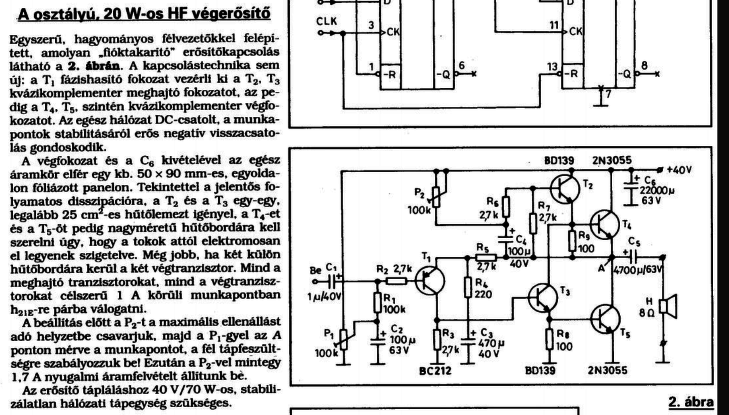

Hello! Segítséget szeretnék kérni. Építettem egy A osztályú kapcsolást. Csatoltam a kapcsolást.
A végtranyókat MJL21194-re cseréltem. Régebben már kipróbáltam ezt a kapcsolást csak sokkal kisebb feszültségen és 2n3055-el (15V-al). Akkor műküdött. Csináltam hozzá egy nyákot és összeraktam.
A kapcsoláson két poti van: P1 amivel a kimeneten lehet feszültséget állítani és P2 amivel a nyugalmi áramot. A probléma az hogy nem tudom a kimeneten a tápfesz felét beállítani ahogy írták. A nyugalmi áramot azt tudom állítani. Tápfeszem terheletlenűl 42V. A P1-es potival max 14V-ig tudom beállítani a tápfeszt. Aztán adtam neki vezérlést. Hát konkrétan nem csinál semmit. ami bemegy jelszint annyi jön ki rajta 8ohmos terhelés mellett. 600mV vezérléssel 620mV-t mutat a szkóp a kimeneten... + van egy 47ohm a felső végtranyó bázisán.

Szia! Fotózd le a panel mindkét oldalát! Ha vakon kéne tippelnem a T1 rossz lábkiosztással lett beültetve. A kapcsolásról ebben a topicban olvashatsz.

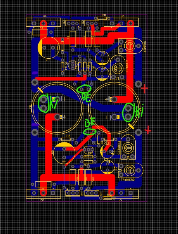

Itt a nyákterv a többit is küldöm nem sokára. Stereóban csináltam meg. És kevés helyem volt szóval azért ilyen összezsúfolt.

A fekete háttér előtt a kék alig kivehető. Ami máris feltűnt, az a bemeneti csatoló kondenzátor hiánya.
Milyen lábkiosztású tranzisztort ültettél be T1-nek?
A hozzászólás módosítva: Okt 28, 2022
(#) BLY94A válasza reloop hozzászólására (») Okt 28, 2022 /
Van csatoló kondi. Ott van a helye csak nincs jelölve. 680nF 63V fólia van bent most. Megfordítottam a bc212. Most már tudom állítani a feszültséget. Beállítottam mindent.
38V táp melett 19V van a végtranyók kimenetén és 1.5A nyugalmiáram. Az normális hogy 620mV vezérlésre csak 7.2V-t mutat a szkóp 8ohmos terhelésre?
(#) Ge Lee válasza BLY94A hozzászólására (») Okt 28, 2022 /
Teljesen normális, mivel tizen-párszoros erősítése van.

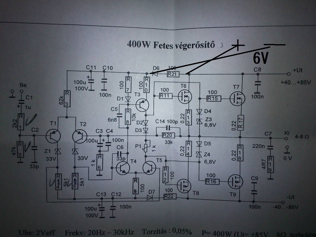

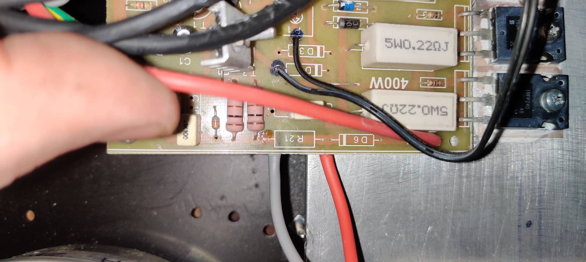

Sziasztok! Itt szeretnék egy +-5v bufferfokozatot, ebbe a fetes erősítőbe! Alul a D6 R21 alatt a fóliát elvágtam.
Megfelelően fog ez így működni? Bekötés szempontjából... A piros a + oldala a segédtápegységnek, a szürke a - negatív, ami az 1w ellenállás R100 100 ohm ami a t3 emitterére csatlakozik.
A tápegység egy rendszertrafó nem tud nagy áramot párszáz mA t csupán, de ide nem is kell nagy áram.

Közben újra néztem a rajzot a source láb felé néz a -, mert így akkor -6v om lenne
Tehát akkor megfelelő így?
(#) reloop válasza SultanJr hozzászólására (») Nov 5, 2022 /
Szia! Nem igazán értem hogyan is lesz ebből ±5 V-os táp, de gyanús , hogy tévúton jársz.
Mire akarod a buffert használni?
