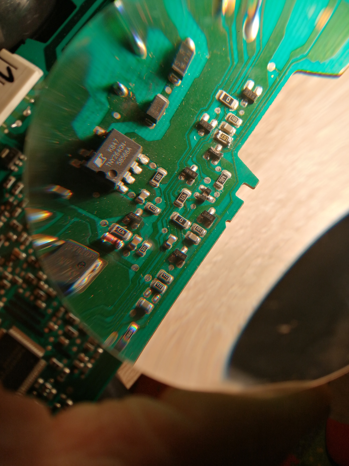

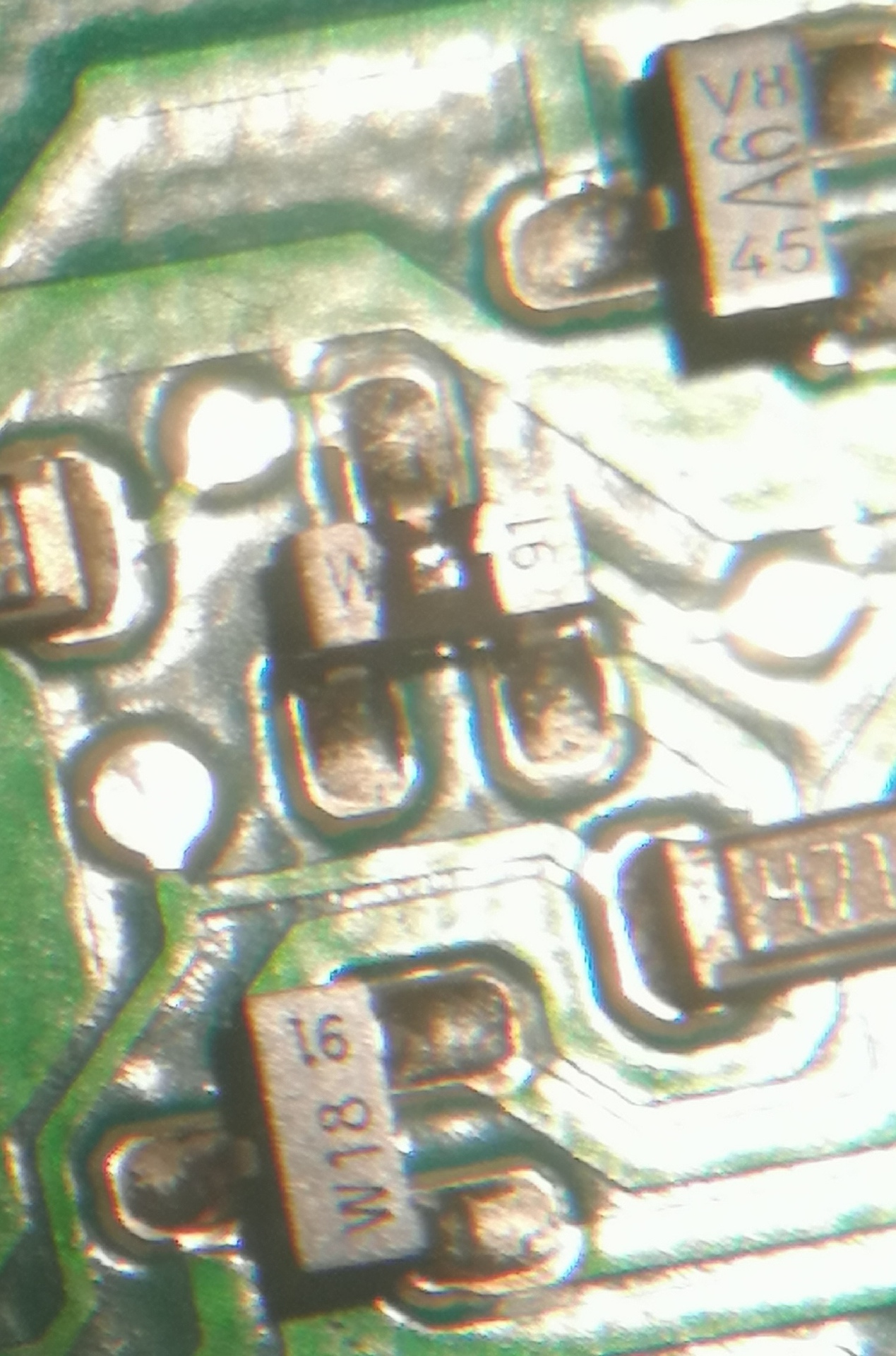

Sziasztok tudna nekem segíteni valaki mert Google most nem barátom!? Van egy mosógép panelom elszált 2 alkatrész, és nemtudom beazonositani. Felíratok W18 91 W8 9V45
(#) kadarist válasza Lohner Zsolt hozzászólására (») Nov 13, 2022 / 1
PDTC143ZT tranzisztor és egy 9,4V-os Z-dióda.
(#) Lohner Zsolt válasza kadarist hozzászólására (») Nov 13, 2022 /
Hálás köszönet

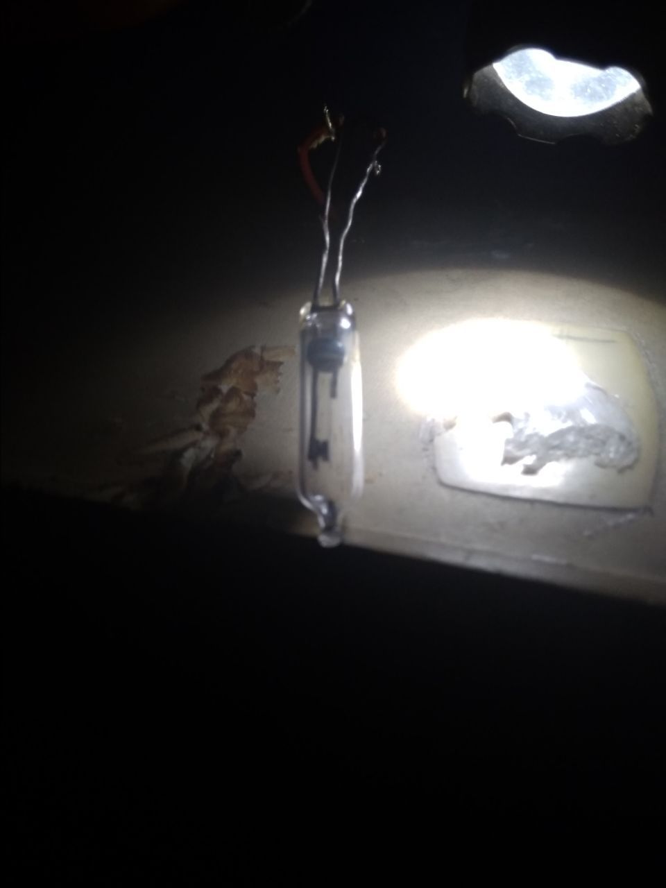

Üdv a csapatnak,hoztam egy alkatrészt,ami egy bimetál kapcsolónak néz ki,de hőre (kb 100 fok) nem bontja az érintkezőt. A mágnest sem akceptálja bontással. Igazából áramra szeretném,ha kapcsolna,úgy 5 A körül. Van itt esetleg valaki, aki ismeri és meg tudja mondani a paramétereit? Feliratot nem látok rajta.
Köszi a segítséget
Zoli
(#) tufatofu válasza nyiradiz hozzászólására (») Nov 15, 2022 1 /
Ez szerintem inkább egy glimmlámpa.
(#) nyiradiz válasza tufatofu hozzászólására (») Nov 15, 2022 /
Ellent kell mondanom,az érintkezők tipikus relay érintkezők,üllő-kalapács alakban. Ja és rövidzárt mutat természetesen.

(#) kaqkk válasza nyiradiz hozzászólására (») Nov 15, 2022 / 2
Olyan mint a fénycsőgyujtó ...
Próbáld ki egy izzót sorba kötve vele (ha igazam van villogni fog)

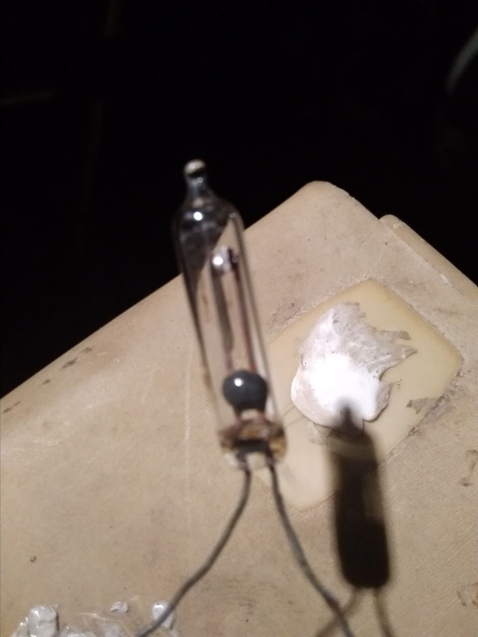

(#) kistee válasza nyiradiz hozzászólására (») Nov 15, 2022 /
Jobb lett volna, ha inkább az üvegbúrára fókuszálsz a fényképezőgépeddel... Aki látott valaha is régi fénycső gyújtót belülről, az kapásból rávágja, hogy glimmlámpa.
(#) nyiradiz válasza kaqkk hozzászólására (») Nov 15, 2022 /
nem villog 12v55w gk izzóval folyamatosan világajt
(#) nyiradiz válasza kistee hozzászólására (») Nov 15, 2022 /
megpróbálom más szögből
Ha glimm lámpa lenne akkor nem volna rövidzár és nem világítana az izzó , Én a fénycsőgyujtóval 230v 60w os izzót villogtattam
A hozzászólás módosítva: Nov 15, 2022
Ismerem a gyujtót,ez nem az,most 2x 12v55w-tal próbáltam,de a 100 w se bírta villogásra a ganajt!Még megmérem úgy hány ampert vesz fel.
(#) Lohner Zsolt válasza kadarist hozzászólására (») Nov 15, 2022 /
Látszik melyik durrant el? Ezek között nincs z dióda.
(#) uniman válasza nyiradiz hozzászólására (») Nov 15, 2022 /
10W-os izzóval próbálva pöcköld meg... Ütésérzékelő/rezgés szenzor lehetne leginkább...vagy nem?
(#) nyiradiz válasza uniman hozzászólására (») Nov 15, 2022 /
nem elég érzékeny,hiába pöckölöm,a 100w pedig meg se kottyan neki,nem szaggatja. Kipróbáltam 12voltos ablaktörlő motorral,az 5 amperre sem reagál ez a genya.
(#) kaqkk válasza nyiradiz hozzászólására (») Nov 15, 2022 / 1
Akkor már a fene se tudja miez ...
(#) villanyipi válasza nyiradiz hozzászólására (») Nov 15, 2022 /
Én megpöckölném majd megint megkínálnám mágnessel, lehet kicsit összesült és még reed is lehet éppen, a rövidzár nem zárja ki ezt az állapotot.
Végre van,akivel egyezik a véleményünk! Na 1111,megpróbáltam,nem ezt a robotot keresem....
(#) nyiradiz válasza villanyipi hozzászólására (») Nov 15, 2022 /
ismerem a reed relayt,ez biztos nem az,és a mágnest még mindig negálja. Szerintem ennyit ért,nem foglalkozom vele,keresek egy más bimetál szaggatót. Egyszer már volt a kezemben,a huzal volt feltekerve a bimetálra és a terhelésre nyitott és zárt amikor lehűlt. Ha valakinél lapul ilyen,ne tartsa titokban.
(#) kadarist válasza Lohner Zsolt hozzászólására (») Nov 15, 2022 /
Ez a tranzisztor lesz, a W18 marking code-al.
(#) Epu2 válasza nyiradiz hozzászólására (») Nov 15, 2022 /
Mágnessel próbáld felizgatni.
(#) nyiradiz válasza Epu2 hozzászólására (») Nov 15, 2022 /
A neodimiumra nem reagál,szóval én feladtam. Találtam egy szimpla kapcsolást,kérdés jó lesz-e nekem,5 A felett ki kéne kapcsolnia.
(#) jethro hozzászólása Nov 15, 2022 /
Régebb kar.faégősorban volt pár db ez gondoskodott a villogásról.
(#) nyiradiz válasza jethro hozzászólására (») Nov 15, 2022 /
akkor ez valszeg összeégett,de még megpróbálom terhelés alatt pöckölgetni,hátha életre kel. Hát ez döglött,feladom.

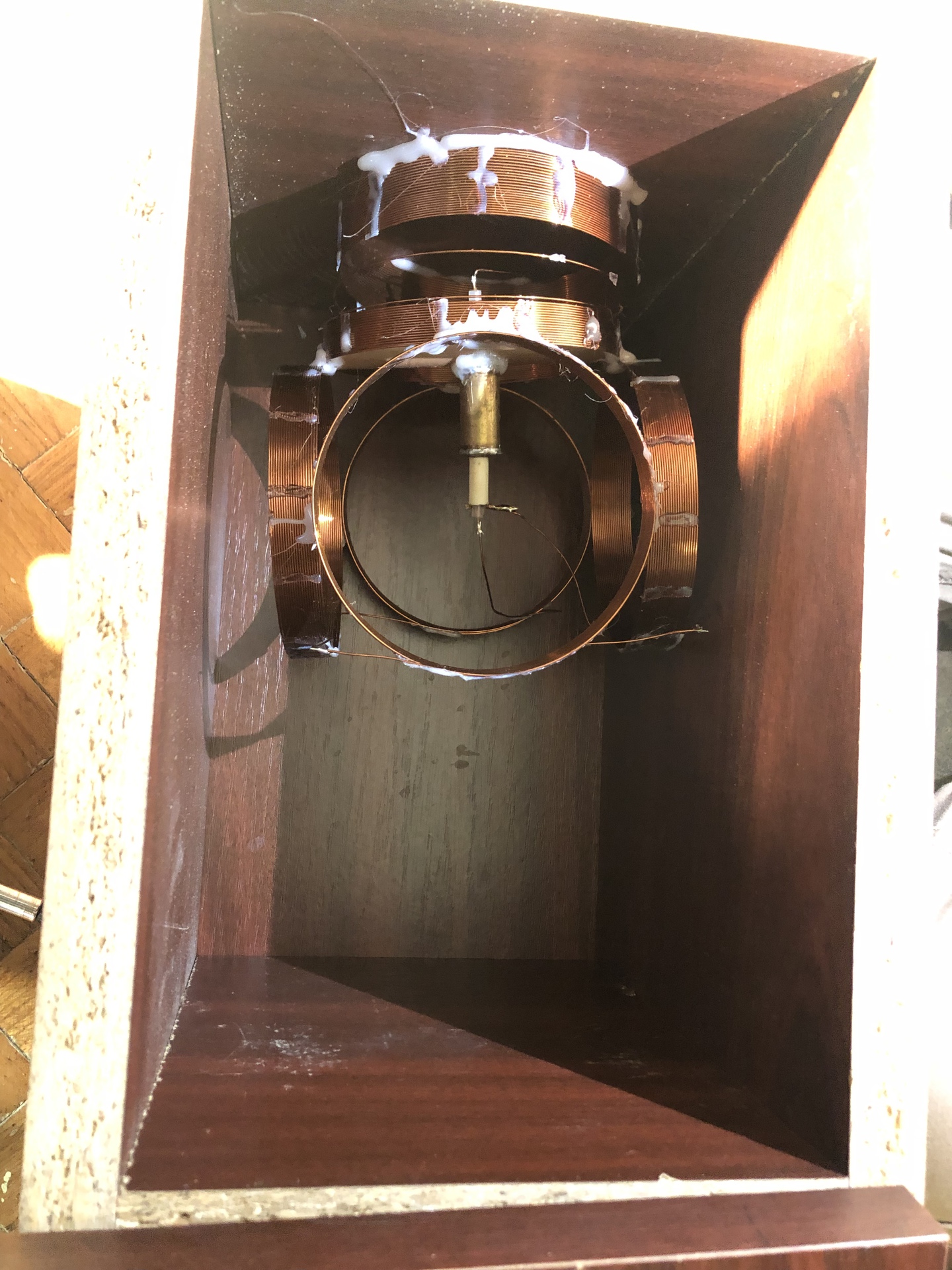

(#) Viskoo hozzászólása Nov 15, 2022 /
Üdv Mindenkinek! A napokban találtam egy érdekességet és nem tudom mi lehet. Egy teljessen zárt faláda csavarral rögzítve az oldalai. Benne légtekercsek vannak. Van valakinek ötlete? Annyit tudok róla, hogy bejárat közelébe van felhelyezve.
(#) pipi válasza Viskoo hozzászólására (») Nov 15, 2022 /
Valami kezdetleges beléptető - kártya/valami olvasó?
(#) Viskoo válasza pipi hozzászólására (») Nov 16, 2022 /
Nincs semmi hozzá. Nem mai darab. 30cm x20 cm dobozba van.
