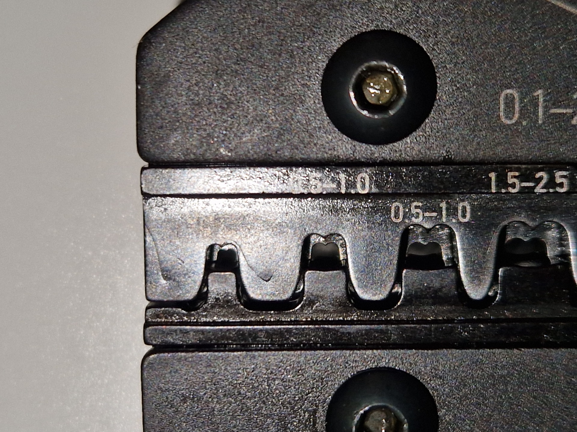

(#) gordonfreemN hozzászólása Nov 27, 2022 /

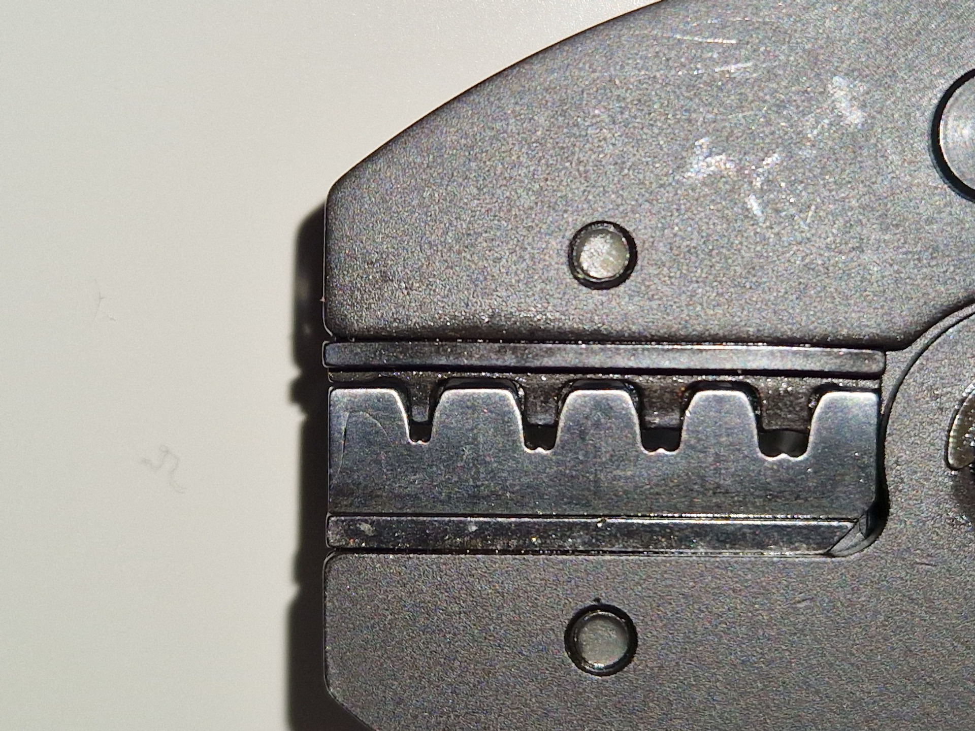

Egy knipex szerszámon ezzel a jelenséggel találkoztam ami a képen látható. Szerintetek ez jelenthet gondot, érdemes inkább visszaküldeni az eladónak?

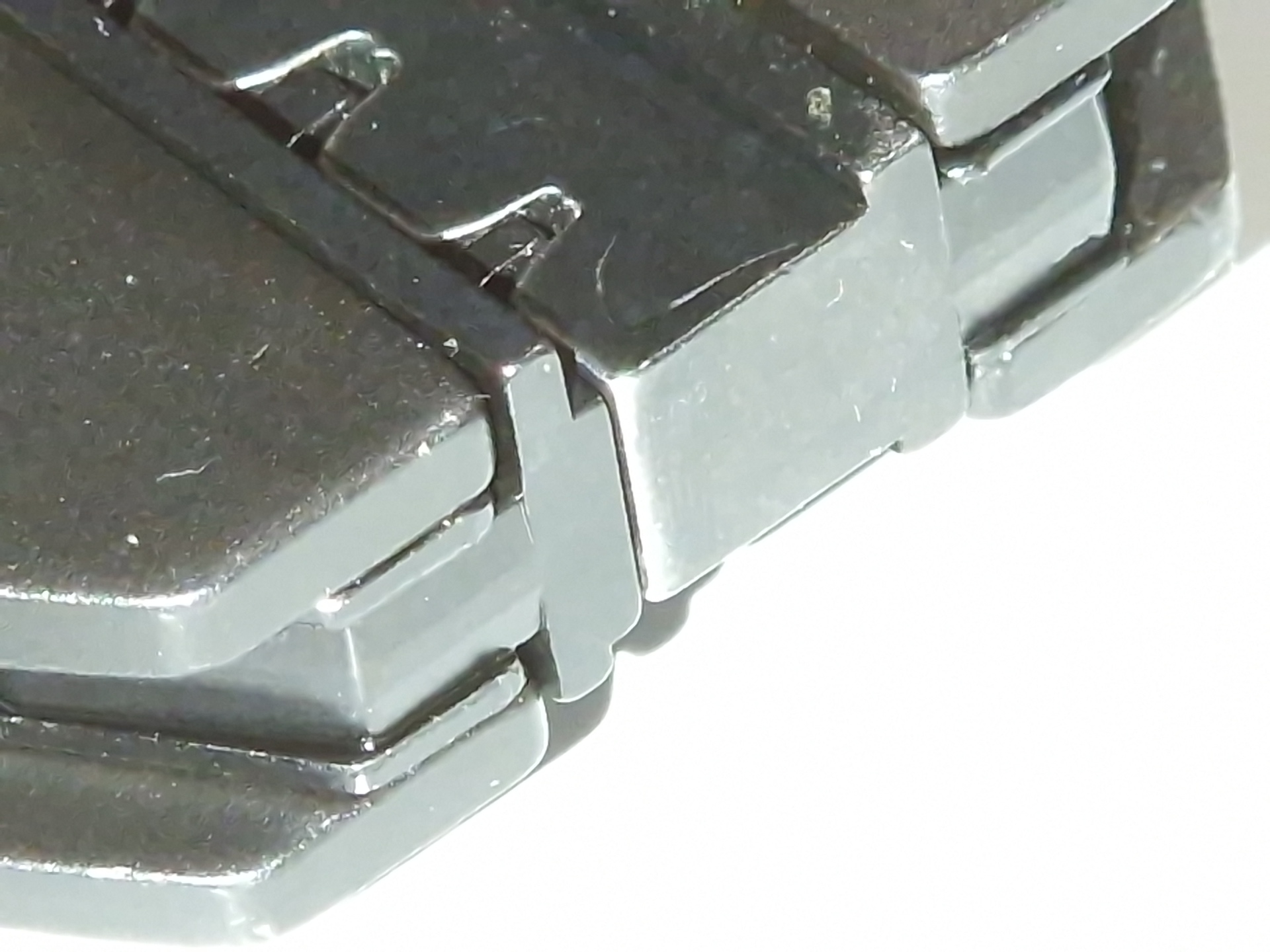

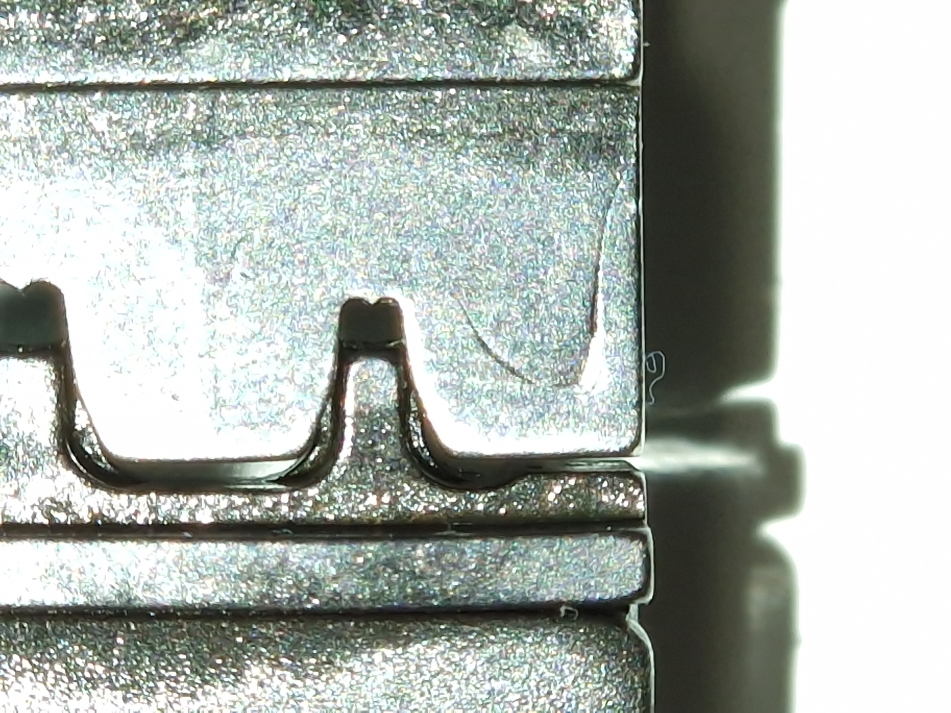

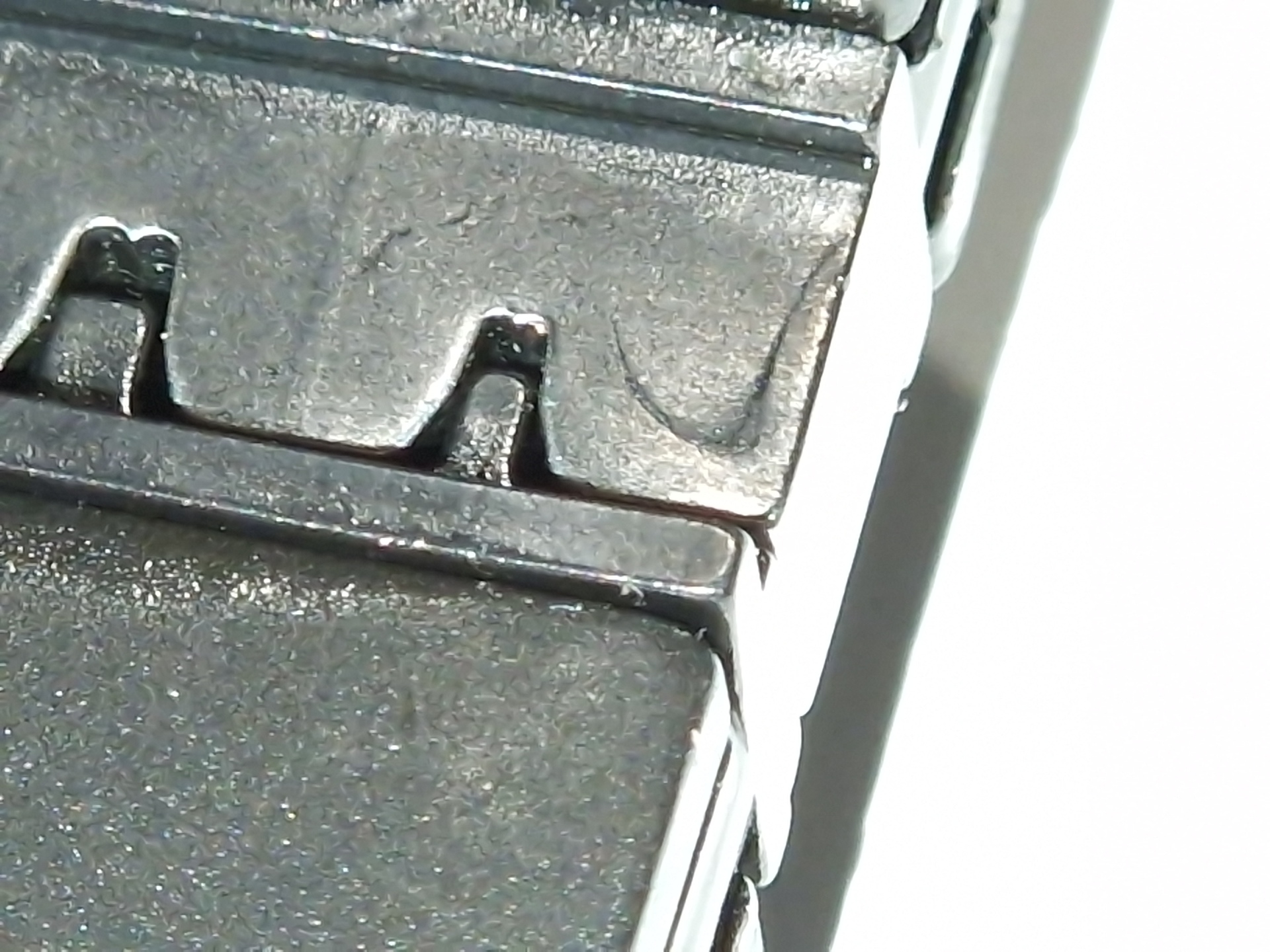

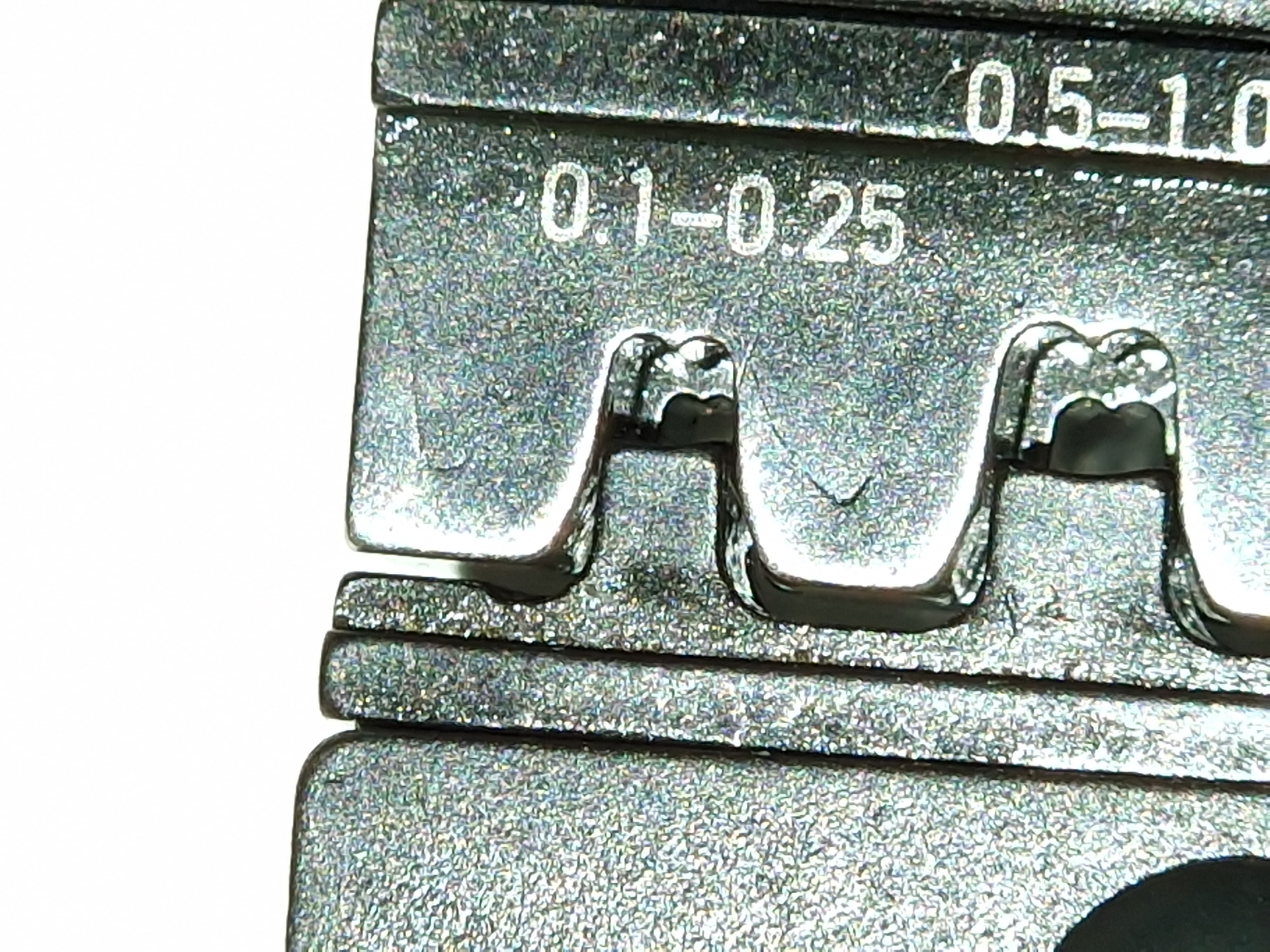

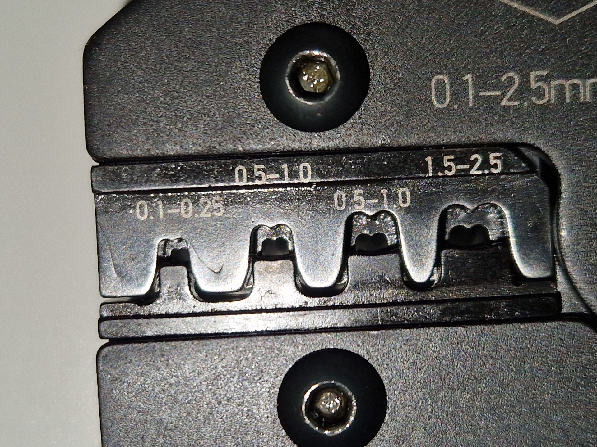

(#) gordonfreemN válasza gordonfreemN hozzászólására (») Nov 27, 2022 /
Próbáltam még lőni képet, hátha lehet velük bármit megállapítani.

(#) Alkotó válasza gordonfreemN hozzászólására (») Nov 27, 2022 /
Mit kellene látni a képeken?
(#) gordonfreemN válasza Alkotó hozzászólására (») Nov 27, 2022 /
Az a repedésszerű valami az valóban az-e vagy csak megnyonta valami a pofát és deformálódott.
(#) Ge Lee válasza gordonfreemN hozzászólására (») Nov 27, 2022 /
Nekem présgép okozta téves (elvétett) oldalirányú nyomásnak tűnik, már ha ezt a pofát úgy préselik ki és nem öntvény.
(#) gordonfreemN válasza Ge Lee hozzászólására (») Nov 27, 2022 /
Igen, akár az is lehet. Még elállhatok a vásárlástól, lehet érdemesebb, mint bizonytalankodni, nem?
Ebben elvileg a 2 csavarral cserélhetőek a pofák, mondjuk nem túl olcsók ahogy nézegettem. Felhasználhatóságát tekintve ez inkább csak szépséghiba, nem gondolnám hogy emiatt idő előtt tönkre menne, de a tiéd a döntés.
