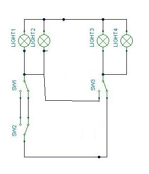

Az előbb valahogy így képzeltem.Az egy jelfogó lett volna,de rájöttem felesleges.

(#) Macsek71 válasza vari hozzászólására (») Júl 19, 2008 /
Ha a költségvetés, és a hely lehetővé teszi én Be-Ki nyomógombban és relékben gondolkodnék.(bárhonnan BE + bárhonnan KI)
Esetleg időkapcsoló(k) + nyomógomok ?

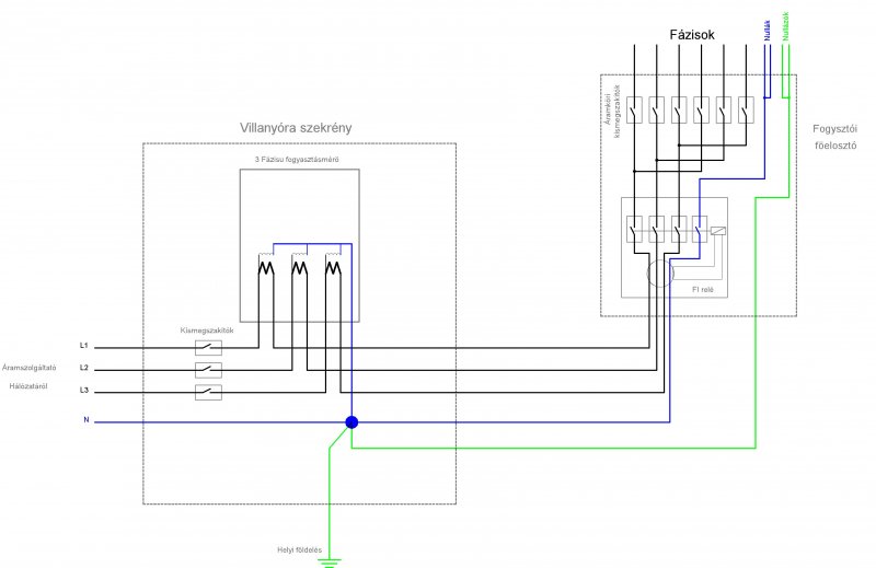

Le tudnátok valahogy nekem írni, esetleg képen megmutatni, hogy hogyan kell a PEN-t különválasztani?
Annyi, hogy a 2 sínt(föld és 0) egy jó vastag rézkábellel összekötöm???
De akkor, ha a nullán áram folyik, akkor átkerül a földelésbe is nem, vagy ez hogy van?
Én úgy tudom, hogy ez a két elfogadott bekötés van:
Amikor a PE és az N teljesen külön van, a PE le van víve a földbe...
Meg amikor PEN vezető jön és azt választják ketté...
Mind a kettőnél ajánlatos a FI relé?
(#) Ferkógyerek válasza LaciMaci hozzászólására (») Júl 20, 2008 /
ÜDV!
Csináltam egy kis rajzot ez talán jobban megérthető.
A nullázó vezetőt elvileg a főelosztóban is szét lehet választani de ezt nem ajánlom. Ugyanis a villynyóra szekrényben lehet még több kötés is a nulla vezetőn (pl van aki átviszi a villanyóra sorkapcsán) és ezen kötések meghibásodása esetén nem csak a nullán de a nullázó vezetőn is megjelenik a fázis. Ezért a nullázó vezetőt legjobb közvetlenül a hálózatról bejövő nulla vezetőre a legelső kötéspontnál rákötni. A rajzot még ki lehetne egészíteni egyéb dolgokkal is de nem akartam túlbonyolítani, szerintem a lényeg látszik.
(#) Gafly válasza Ferkógyerek hozzászólására (») Júl 20, 2008 /
Tokeletes, ennel jobb magyarazo abra talan nem is lehetne
Esetleg annyit tennek meg hozza, hogy a nulla es vedofold kozott oldhato kotest szokas kialakitani, peldaul hogy merni lehessen a helyi foldet...

(#) LaciMaci válasza Ferkógyerek hozzászólására (») Júl 20, 2008 /
Köszönöm a képet!Azt le tudnád írni, hogy pontosan hogyan kell kettéválasztani?
Az a véleményem hogy inkább szólj szakembernek!

(#) vari válasza Macsek71 hozzászólására (») Júl 22, 2008 /
Köszönöm, de nem nagyon engedi a költségvetés, sem a hely...maradok a kompromisszumos megoldásban. Köszönöm a rajzokat és az ötleteket mindenkinek!
