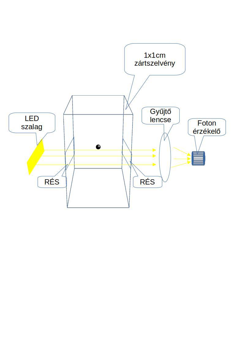

Talán még a lézer is felesleges. Elég lehet két bevágás az 1x1cm zártszelvényen amit az egyik oldalról ledszalag világít meg (réseken közel párhuzamos fény jut be és ki) a másik oldalon egy lencsével összegyűjtve kerül valamiféle foton érzékelőre. Pl. régebbi szkennerekben lévő diódamátrix csík, vagy egy ccd. foton analizátor
Ha több ilyen érzékelő van egymás alatt könnyebb kizárni az érzékelésből adódó hibát, vagy az esetleg alulról feljutó idegen szemcséket az irányuk alapján.

Ha nem lézerről beszélünk, akkor figyelembe kell venni, hogy a fényforrásból kilépő fotonok minden irányba mennek. Ez könnyen ellenőrizhető, mert egy LED szalag kb. minden irányból látszik. A párhuzamosan rajzolt fénysugarak csak a fény egy részét jelképezik.
