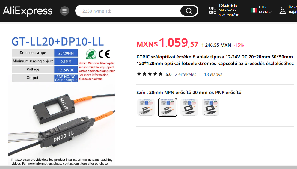

(#) Robert53 válasza Sly hozzászólására (») Ápr 12, 2024 /
Lehet kapni olyan érzékelőt, amely képes a mákszemnél kisebb tárgyakat is érzékelni. Van 20*20-as, 50*50-es és 120*120-as terület érzékelő (méret mm-ben). Az érzékelő képes egy ekkora területen átpottyanó mákszemet is érzékelni. A legkisebb tárgy amelyet még lát az érzékelő 0,3mm. A 20*20mm-es érzékelő ára 23 ezer Ft. A vetőgépek szem adagoló rendszere úgy van kialakítva, ha nem pottyant egy szemet, akkor arra nincs lehetőség, hogy gyorsan adagol egyet, ezt egyik vetőgép sem tudja. Azt is érdemes átgondolni, hogy érdemes-e drága érzékelőt beépíteni. A vetőgépek adagoló része úgy van kialakítva, hogy elég megbízhatóan adagolják a sebességhez viszonyítva a szemeket, bőven elég csak azt megoldani, hogy pl 3 mp alatt ha nem pottyanik le szem, akkor jelzést adunk. Ma már azt is meg lehet oldani a plc-k világában, hogy a szem adagolás idejét figyeli a rendszer és automatikusan beállítja a figyelési időt. Arra mindig figyelni kell, ha egy rendszer beállítása túl bonyolult, akkor nem biztos, hogy azt szeretni fogják a gazdák.
(#) nagym6 válasza Robert53 hozzászólására (») Ápr 12, 2024 /
Nem ismerem amit írtál, itt erős por és csávázó anyag lerakódás van, nem tudom jelenthet-e problémát.
(#) Robert53 válasza nagym6 hozzászólására (») Ápr 12, 2024 /
Az érzékelőt, amiről írtam, ki kell próbálni. Minden egyébre is létezik műszaki megoldás. Egy kép az érzékelőről:
(#) Bakman válasza Robert53 hozzászólására (») Ápr 12, 2024 /
Lehet, hogy jó, de vannak kétségeim a 0.3 mm-re kapcsolatban. Ismeretlen gyártó, kb. semmilyen referenciával. A Balluff 0.8 mm-t ír a katalógusában: Bővebben: Link, messze nem "futottak még" kategória. Legalább olcsó.
(#) Robert53 válasza Bakman hozzászólására (») Ápr 12, 2024 / 1
Sok cég gyárt érzékelőket, nagyon sokan Kínában gyártatnak, mert ott olcsó a gyártás. Itt az adott feladatban ismerjük a gépet, de csak nagy vonalakban. Azt tudjuk, hogy kanalas az adagoló rendszere. A jó vetőgépeknek kipróbált a rendszere. Pl a vákuumos adagolós rendszerűnek is. Nincs gond a vetésnél, de egy plusz biztonságot ad az, ha van egy jelzés, ha nem potyog adott időn belül a mag. Jelen esetben igazán akkor lehetne segíteni egy műszaki megoldással, ha látnánk a gépet. Könnyen lehet, hogy a mák szemet nem a levezető csőnél kellene figyelni, hanem egy lézeres érzékelővel az is elég lenne, ha néznénk, hogy a kanálban van-e mákszem? Ha van pénz, akkor meg egy másik lézeres érzékelővel figyelhetnénk, hogy a kanálban már nincsen mákszem. Ez megoldható. A programot egy jó plc-vel készíteném el. Könnyű a program módosítása. Mikor készen van, otána lehet mikrovezérlőre átírni a programot.

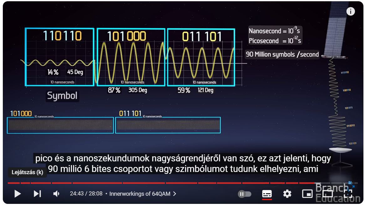

(#) DomiG válasza Bakman hozzászólására (») Ápr 16, 2024 /
Nem voltak azok olyan csak félig-meddig működők. Gyakorlatilag azt csinálták meg analóg módon és az abban a korban nehezen beszerezhető (pl: qvarc) alkatrészekből amiket ma készen, csekélyebb összegért digitális működéssel lehet kapni - és emiatt különösebb hozzáértés nélkül laikusok is könnyebben lesznek QSO bajnokok. A zaj meg leginkább nem a készülékekből származott, hanem az RH, megh URH sávok természetes zaja, dehát épp emiatt a morse az alapeset, (300 Hz sávszéleségben 1:1 jel/zaj viszony mellett is kifogástalan az átvitel). A fónia olyan is és a vasárnapi lovaglóknak való.
Az amatőr rádiósok és RIG -jük szinvonalát és megbízhatóságát mutatja, hogy természeti katasztrófák esetén ők voltak azok, akik még akkor is forgalmaztak a mentés számára, amikor az állami hírközlések már összeomlottak.

(#) DomiG válasza Bakman hozzászólására (») Sze, 1:17 /
Nézd, az alapkérdés az volt, hogy jelezze a mag elakadást, ne embernek kelljen a gép mögött menni figyelni a vetést. Ezt meg lehet oldani többféleképp, ahogy jött is rá több ötlet. Viszont az összes probléma ami még előállhat nem oldaható meg egy elméleti vitafórum oldalain. Ahhoz fejleszteni, kíssérletezni kell. Nyilván mindent lehet csak idő és energia kérdése. Rezgésre rugalmas felfüggesztés, szálló porra zárt tárolótartály a vetőmagnak, az érzékelő cellát, meg meghatározott idő, vagy érzékelési szám után sűrített levegővel átfúvatni, stb. Tág tere van a innovatív megoldásoknak
Rádiózás, távközlés, észszerű keretek megugrása: érdemes megnézni ezt a videot, ami ma már valóság
