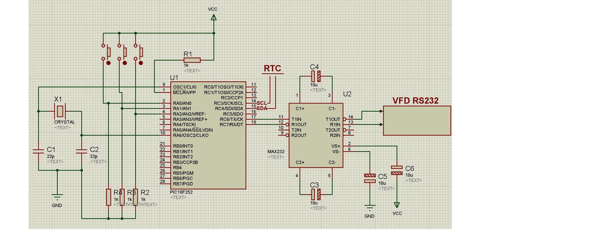

(#) kaqkk válasza merlingerin hozzászólására (») Júl 3, 2022 /
A kapcsirajz-hex és a videó a működésről ... 3s ig kell nyomni a menügombot a belépéshez és a másodperc kijelzésnél mutatja hányadik menüpontnál jár a beállítás , kilépéskor nullázza a másodpercet így teljesen pontosra lehet állítani .
(#) merlingerin válasza kaqkk hozzászólására (») Júl 3, 2022 /
Szia! Köszi! A pic-et megrendeltem, rtc van itthon. Ha megjött, kipróbálom!
Ar RS232 ic-t se felejtsd el ..
