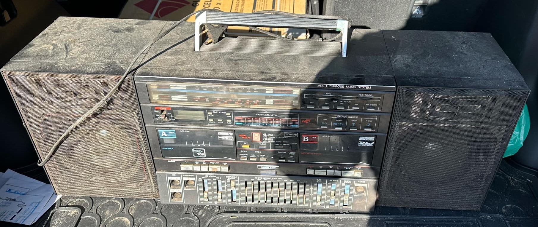

Üdv mindenki!
Remélem itt valaki tudna nekem segíteni. Kb fél éve próbálok megoldást találni egy JVC RC-838 -as magnó problémájára. Akikhez eddig vittem és állítólag "értettek" hozzá azt mondták hogy az erősítő ment ki. mikor megy a zene recseg,csúnya hangokat ad. menthető a helyzet,esetleg alkatrészcsere lehetséges?

Próbáld meg a tápban a pufferkondikat kicserélni. Nekem hasonló problémám volt egy más típusú berendezéssel és a csere megoldotta a gondot.

Azért a csúnya hang az sokféle lehet. Ha feldobsz mp3-ban egy hangmintát, akkor talán okosabbak leszünk.

Köszi a tippet,sajnos szét szedtük de a kondiknak nincs hibájuk. (vagy én vagyok hülye hozzá)

Üdv! Szervíztapasztalataim alapján a hibát két helyen keresném: elsőként tisztázandó, hogy a recsegés nem-e a belső hangszóró rezgése miatt kontakt hibás valamelyik alkatrész miatt van-e. Ennek tisztázása érdekében kölső hangszórót kötnék a készülékre, és ha a recsegés ott nem jön, akkor ebben az irányban keresd a hibát. Ha így is recseg, akkor az előzőekben leírt táphiba és a végfokozat hibája is szóba jöhet. Ha van a a készüléknek külső kimenete pl más erősítő felé, akkor megnézném ezen a helyen is a jelet, mert ez még a végfok előtt szokott lenni, ha ott is recseg, a kkor nem végfok hiba feltehetően. Fontos lenne még tudni, hogy mindkét csatornán jelen van-e a recsegés, illetve halkra állítva is megvan-e.

Attól még, hogy a kondikon nem látsz hibát az nem utal arra, hogy nincs e kiszáradva vagy más belső hibája.

Magnó/rádió is recseg? A kapcsolói potijai nem kontakthibásak,esetleg egy nagyítóval átnézve a forrasztásokat nem látsz "gyűrűt " az alkatrészek lábán? Ha ezen átestél akkor keress egy aktív hangfalat.Ennek a bemenetére tegyél egy 1mF kondit.Ezzel a "műszerrel" kezdheted a hangerő szabályzó poti lábain a recsegés detektálást.Ha itt recseg akkor előtte a hiba ,ha nem akkor a végerősítő típusa alapján kiderül hol kap jelet itt is recsegés detektálás.Ha itt is jó ,akkor marad a kimenet ,ha itt is jó akkor a hangszóróid rosszak,vagy a fejhallgató csatlakozó.

kaszarober4,teljesen jogos és igazad is van. szóval rosszul fogalmaztam a kérdésben. Tehát a recsegés abból áll hogy a magas és főleg a basszusos számoknál olyan hangja van mintha üres hordót vernénk. megpróbálok hanganyagot is felrakni róla
