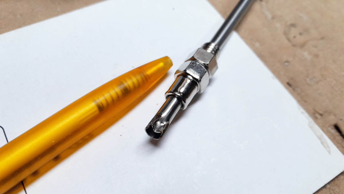

(#) Bakman válasza Régi motoros hozzászólására (») Dec 8, 2022 /
Úgy, ahogy én is csináltam egy nagykonyhai sütőnél. Kihúzod a szenzort és raksz rá hőálló szigetelést (pl. varnish cső visszahajtva), majd mehet vissza. A fém cső finoman préselve van a menetes felöli oldalán, hasonlóan, mint ahogy amellékletben is látszik. Ezt szétnyitod vagy egyszerűen levágod, attól függően, mennyi extra cső lóg hátrafelé. A szenzortartó cső vékony falú, nem kell megijedni.

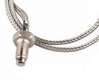

(#) antiktelefon válasza Bakman hozzászólására (») Dec 8, 2022 /
Pizzás ismerősöm ezen nagyon összeveszne veled. De a PID lelkivilága sem biztos értékeli ezt, a kör stabilitása miatt sem árt, a gyors a szenzor.
Amúgy megnéztem, amit a képre raktál, az tényleg vezet.
Az ilyen el van szigetelve.
Közben eszembe jutott, hogy van itthon két szenzorom és egy szenzortartóm, amiből kiszedtem a szenzort mert máshova kellett. Lásd melléklet, nem űrtechnika.

(#) Régi motoros válasza Bakman hozzászólására (») Dec 8, 2022 /
Hát ez lelombozó. Azt hittem, legalább valami hővezető anyaggal ki van töltve az a cső.
Nekem mindenképp (szerintem) szigetelt verzió kellene, egy REX-C100 vagy hasonló modulhoz lesz.
A készülékház meg egyértelmű, hogy földelt lesz, és a fűtőszál is a készülék házra lesz felfogatva,
ami természetesen szintén földelt. Nem tudom, ha nem szigetelt a szenzor, az bezavarhat e a vezérlőnek.
Lelomboz? Ennyi pénzért mit vártál? Vagy szigeteled magad (lásd melléklet), vagy eleve szigeteltet veszel, lásd antiktelefon linkjét. Előbbihez: vágsz egy darab varnish csövet, a felét ráhúzod a szenzorra, másik felét visszahajtod, az egészet betolod a csőbe, majd rögzíted az egészet úgy, hogy a csövet finoman összenyomod.

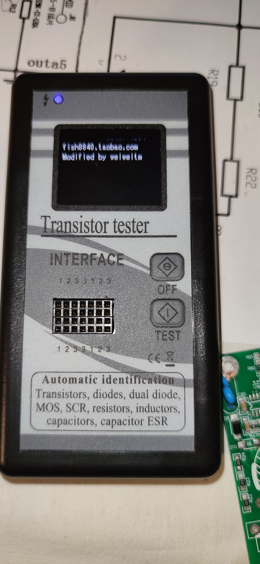

(#) vladcepes válasza antiktelefon hozzászólására (») Dec 8, 2022 /
Kaptam egy ilyet kölcsönbe, körbe mértem ott a diódákat ellenállásokat(van egy pár ellenállás is ami hibás) kondikat is. Ennél a három kondinál nem mutat semmit a műszer. Találtam 3 db zárlatos diódát, 2 db 4148-as rajz szerint. Az alaplapon baloldalt a D10-es ,PDF-en ha jól értem D9-es PSMA30A ez nem tudom milyen diódát vegyek ide.
