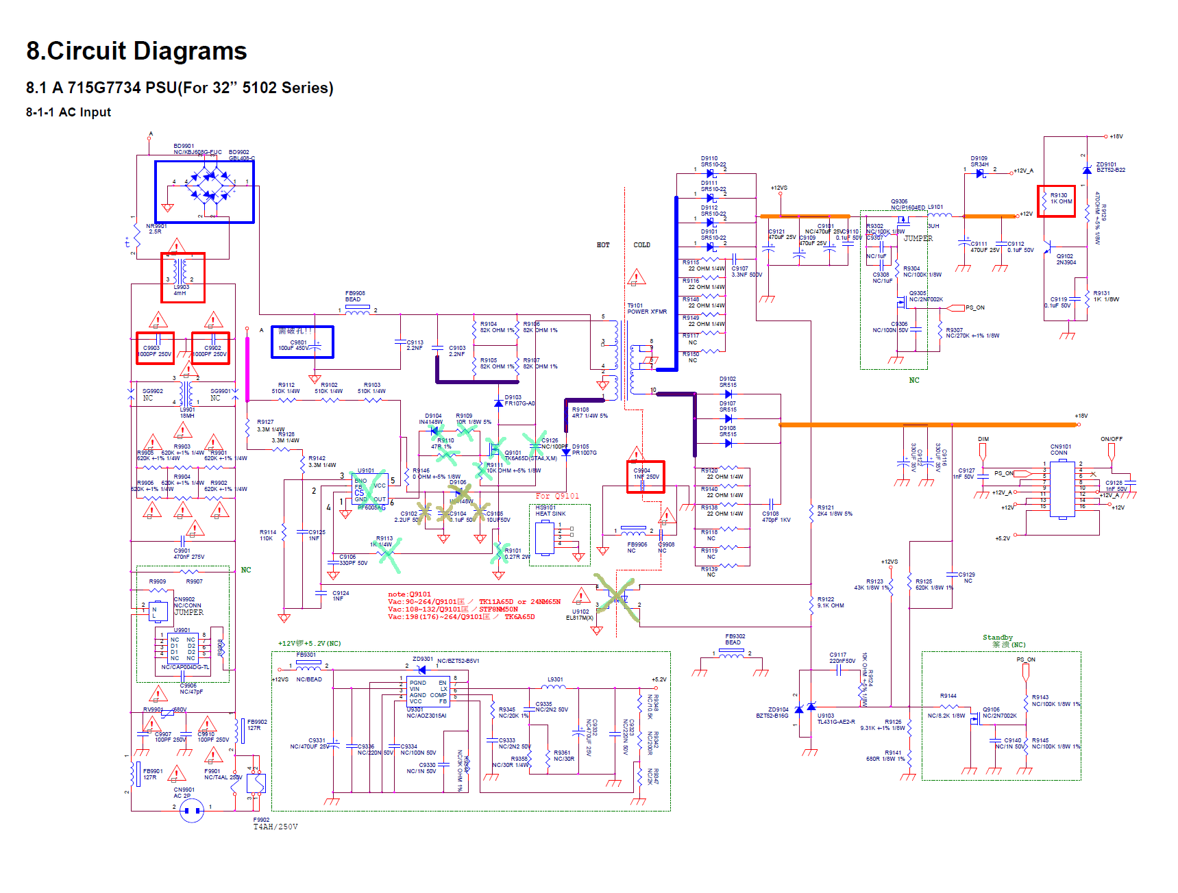

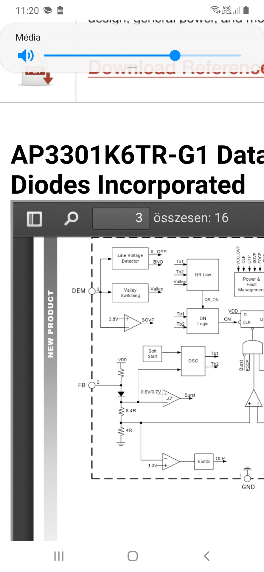

(#) szs válasza antiktelefon hozzászólására (») Dec 4, 2022 /
Hát megméregettem.
-1, láb: 0 (ez a gnd, tehát jól van)
-2, láb: 0-4V közt lüktet kb másodpercenként (vannak köztes értékek, de 4V a legtöbb, és a legtöbbszöri) Ez a FB láb
-3, láb: 0,1-1V , változó
-4, láb: semmi
-5, láb: 9-15V közt hullámzik. (Ezt én furcsállom, mert 10V-os kis kondenzátorokkal van kapcsolatban)
-6, láb: semmi.
Ekkor 2,4V-ot adott a 12V-os, 3,6V-ot a 18V-os ágon. (Kikapcsolás, kondenzátorlemerítés után viszont visszatért az 1,7/26V arányhoz)

(#) antiktelefon válasza szs hozzászólására (») Dec 4, 2022 /
Ha a feeedback lüktet, akkor nyilván valamitől kiáll hibára. Optot megmérted kiszerelve? Illetve ha rossz akkor kicserélted?
Ha az opto jó és feedback lüktet, akkor nyilván valamitől folyamatosan letilt és újrapróbálkozik, current sense lehet még a probléma, de távolról baromi nehéz megmondani, főleg ennyi alkatrészcsere után, simán lehet valamit nem vettél észre vagy más is hibás.
(#) szs válasza antiktelefon hozzászólására (») Dec 7, 2022 /
Igen.
„simán lehet valamit nem vettél észre vagy más is hibás.”
És valójában visszajutottunk az eredeti kérdéshez (mit hagyhattam ki, mi lehet még hibás), mivel most pontosan az akkori állapot állt vissza.
Ugyanúgy néha 1,7V a 12V-os ágon. 2,5 a 18V-os ágon, amikor pedig oly kedve van, akkor 2,5 a 12V-oson, 3,6 a 18V-oson.
Mindez úgy, hogy fokozatosan kúszik fel.
Mutatok képet lent a kicserélt alkatrészekről
-zölddel azt jelöltem, amit hibásnak találtam.
-barnás színnel azt, amit az ügyetlenkedés után (valószínűleg) én tettem tönkre.
(a kondenzátorokat ott csak sejtésből, de nem biztos, hogy kellett volna)
Néztem a szekunder oldalt is, hátha... De ott(mivel kívülről táplálva, a primer oldalt mellőzve megy a tv) csak a kondenzátorokat cseréltem kínomban (és persze, hogy fölöslegesen, de ez sejthető volt), és a TL431-et mértem, de jónak tűnik. Az a feszültség jelenik meg a katódján, ami a 12V-os ágon, annak a kb 20%-a a vezérlő-ágán (az ellenállások így adják) -tehát meg sem nyit, hiszen az 1,7, vagy a néha 2,5V közel sincs ahhoz, amikor neki nyitni kell.
Mindenesetre köszönöm, és ha van még tanács, hát szívesen fogadom. Egyelőre nekem több ötletem már nincs. Dehát nem kenyérkereset, ha nem idén sikerül, hát jövőre.
